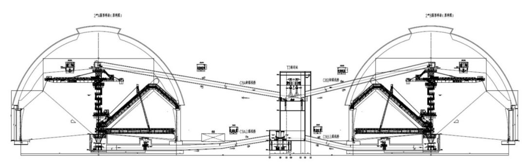

1#A/B 燃料煤场立面图
1#A/B 燃料煤场基础直径121.6m,高度75m,钢筋混凝土剪力环墙+球状网架屋顶结构。

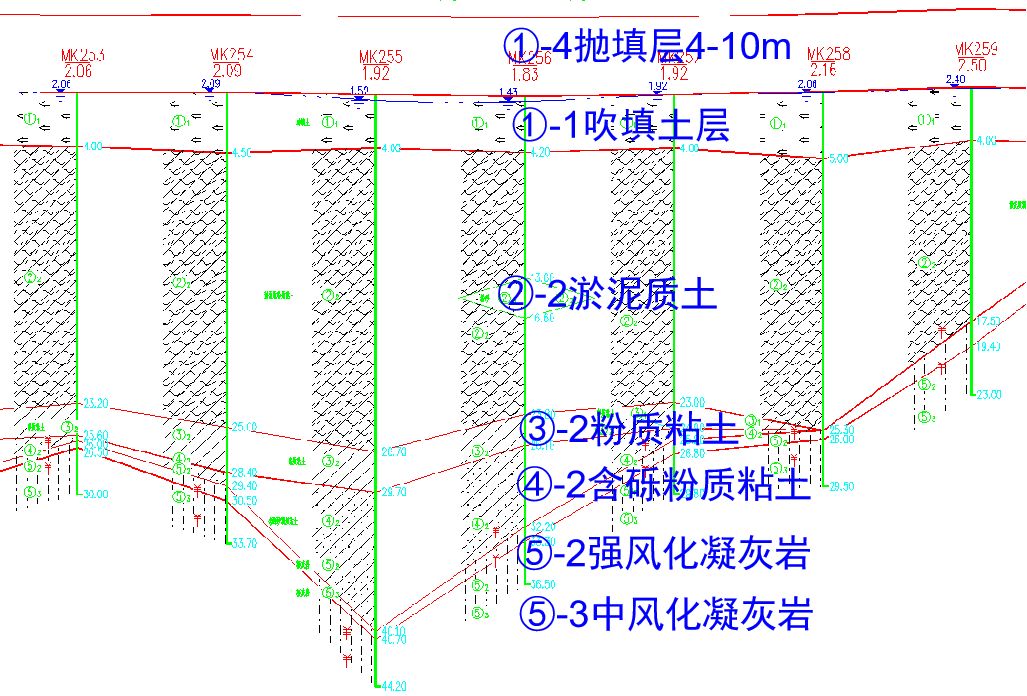

工程地质条件
工程位于浙江舟山渔山岛,经后期开山填海,岛屿山体为新生代火山凝灰岩,滩涂巨厚淤泥质土内插排水板,上覆吹填砂及抛填4-10m的开山碎石填土层,经4000kN.m能级强夯处理。
①4人工填土(Q4ml):主要为开山区碎石、块石,一般粒径 200~600mm,最大粒径约 2000mm。该层在场地内局部分布。层厚1.40~14.50m。
①1 冲填土(Q4ml):灰色,主要成分为粉细砂,含粘性土,松散~稍密,层厚0.10~7.00m。
②2 淤泥质粉质粘土(Q4m):灰色,流塑,中间夹少量粉砂,含少量贝壳碎屑,局部相变为淤泥质粘土,层厚0.60~34.00m。
③2 粉质粘土(Q3al+m):灰黄色,可塑,局部含铁锰质氧化物,局部相变为粘土。该层在场地内普遍分布。层厚0.50~23.60m。
④2 含砾粉质粘土(Q3al+l):黄褐色,硬塑,中等压缩性。含约 25%砾石,砾石一般粒径 2~30mm,最大粒径大于 110mm,层厚1.20~18.70m。
⑤2强风化凝灰岩(J3):灰绿、灰黄、灰白、褐灰、紫褐等色,凝灰质结构,块状构造,主要矿物成分为石英、长石等,节理裂隙发育,岩芯呈碎块状及少量短柱状,层厚0.30~7.40m。
⑤3中等风化熔结凝灰岩(J3):青灰、灰白、紫褐等色,凝灰质结构,块状构造,主要矿物成份长石、石英等,节理裂隙较发育,岩芯呈柱状及少量碎块状。该层岩石的单轴饱和抗压强度标准值为52.1MPa,属较硬岩,岩芯采取率一般,部分孔测试得RQD平均值在50%~70%。岩体主要结构面为节理裂隙,节理裂隙较发育,岩体较完整,岩体基本质量等级为Ⅲ级。
地层剖面图

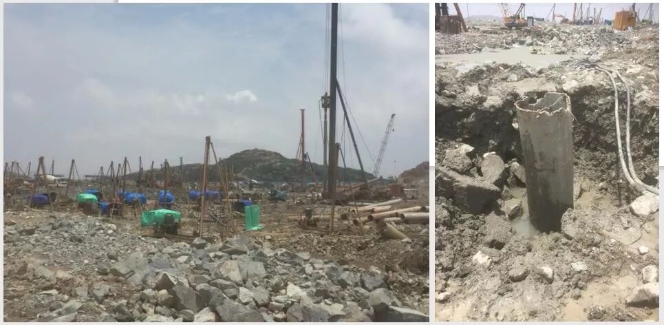

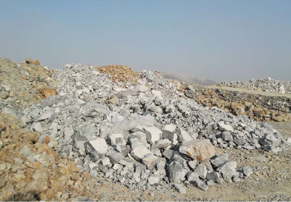

(1)场地大面积进行回填,回填土主要为开山区碎石、块石,一般粒径200~600mm,最大粒径约2000mm, 最大厚度10m,成孔困难;
现场抛填块石

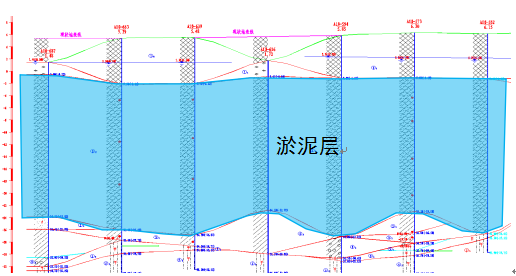

(2) 填土层下分布着深厚淤泥质土层,最大深度达33m,且没有固结完成,存在负摩阻力以及固结沉降问题;
淤泥质土层剖面示意图

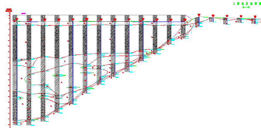

(3)该场地基岩起伏较大,建筑物位于基岩埋深较浅区域时,桩基需满足一定嵌岩深度(≥0.4d),以满足抗滑移要求。
基岩起伏较大区域地质剖面图

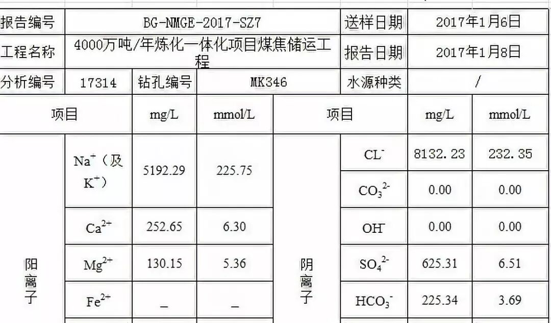

(4)受潮汐作用,地下水位变幅深度范围干湿交替频繁,每升地下水氯离子含量高达8000多毫克,对混凝土内钢筋及预制桩接头钢板具有强腐蚀性。

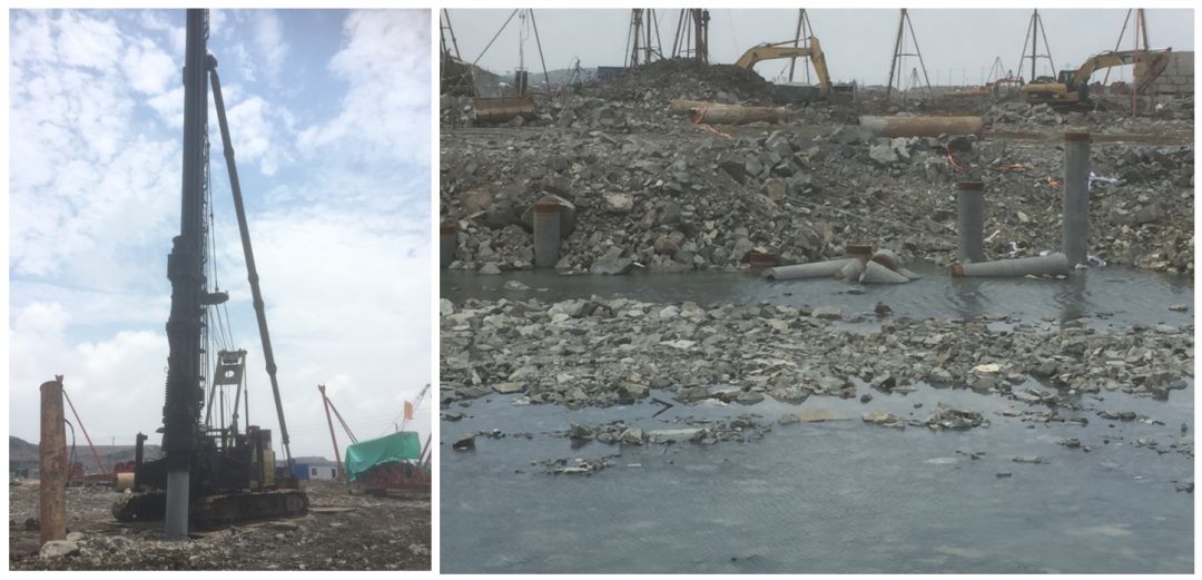

常规桩基施工工艺施工难点
1、冲孔灌注桩在巨厚人工填土层内护筒深度难以保证,极易塌孔,沉渣厚度无法控制,在巨厚淤泥质土层中缩颈,基桩承载力及完整性不满足设计要求,导致构筑物不均匀沉降。施工进度极其缓慢,φ800、L=40m需2-3天成1根桩。
冲孔灌注桩施工现场
2、巨厚人工填土层内管桩直接锤击施工,导致沉桩困难,断桩。且对于基岩起伏较大区域桩身无法完全嵌入中风化岩,桩基稳定性无法保证,桩身完整性、单桩承载力等存在质量隐患。
常规预制管桩施工现场

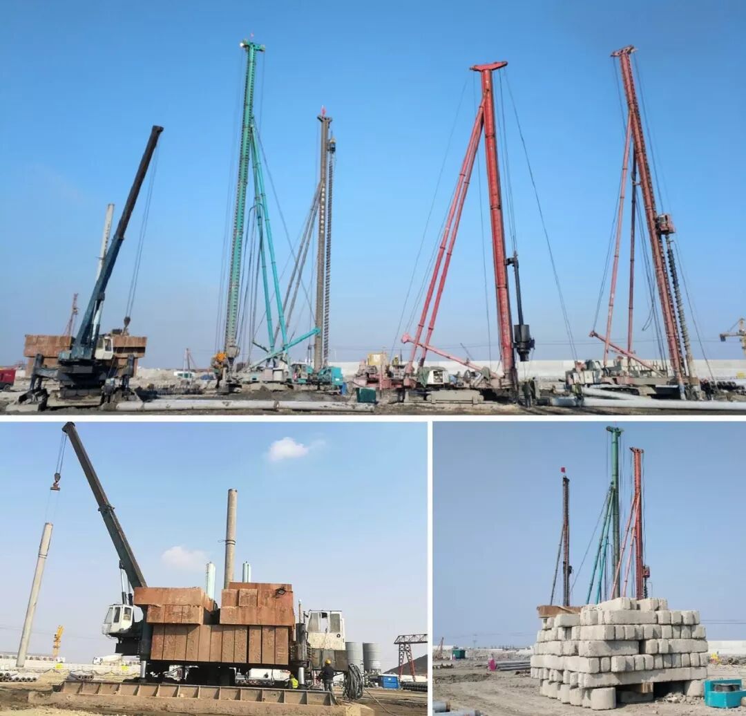

DJP复合管桩方案
本项目采用DJP复合管桩方案,利用DJP工法配大直径潜孔冲击钻具(600mm)进行水泥土桩成孔、成桩,穿透上覆巨厚块石填土及桩端持力层基岩,并形成水泥土桩,在水泥土桩初凝前采用静压及锤击工艺植入预应力管桩,形成DJP复合管桩。
DJP复合管桩设计参数:
1、DJP水泥土外桩1.0m,芯桩为PHC 500 AB125管桩;
2、水泥掺量25%,水泥土强度≥1.2MPa;
3、管桩入中风化1.0倍桩径;
4、垂直度0.5%。

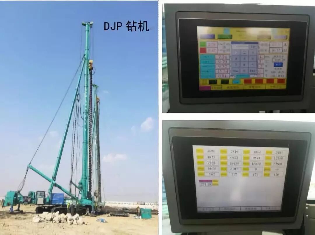

DJP复合管桩施工参数:
1、DJP-120型钻机,RC-600型潜孔冲击钻具;
2、喷浆压力25-35MPa,喷水压力5-10MPa;
3、气压0.7-2.0MPa;
4、提速250-300mm/min;
5、掺入水泥质量3%的速凝抗冲蚀固化软土改良型RCYT-1型添加剂;
6、外桩成桩后4小时内同心植入管桩(锤击或静压)。
06

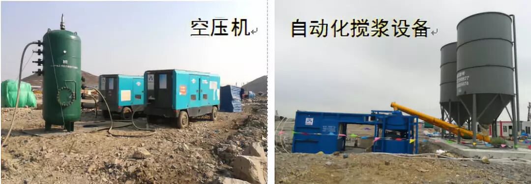

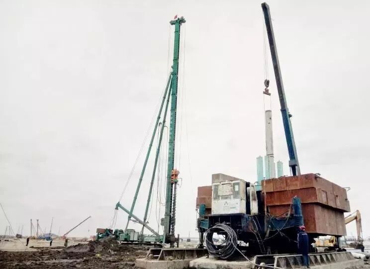

施工设备
DJP钻机与静压桩机
DJP钻机配备的智能化设备

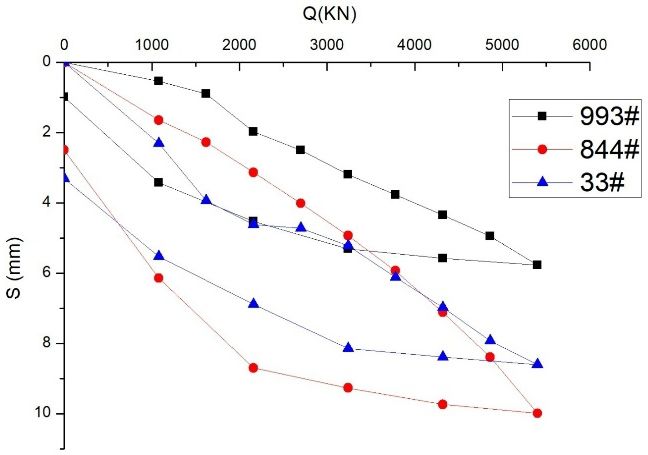

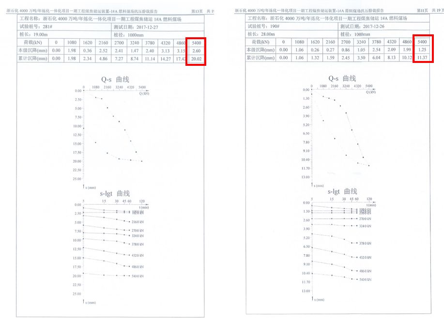

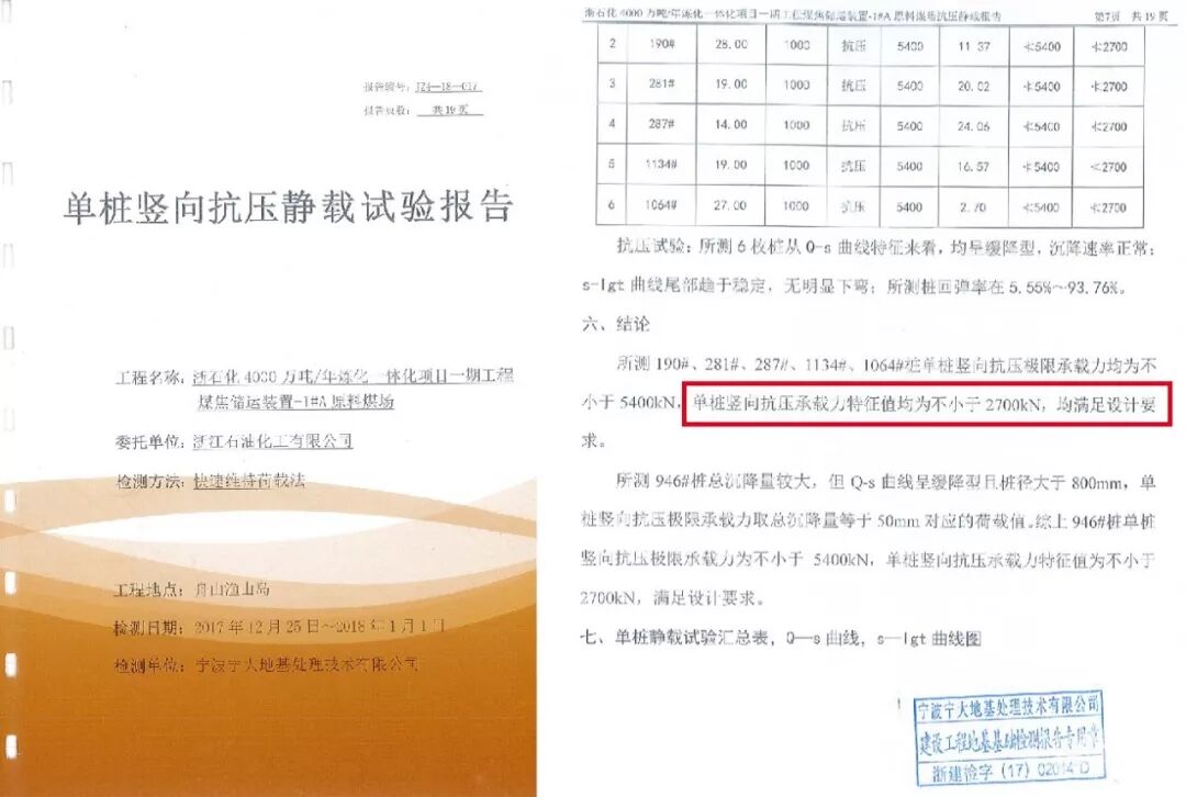

载荷试验
单桩静载荷试验报告
单桩静载荷试验报告
单桩承载力静载荷试验曲线
单桩竖向抗压承载力特征值均为2700KN,满足设计要求
