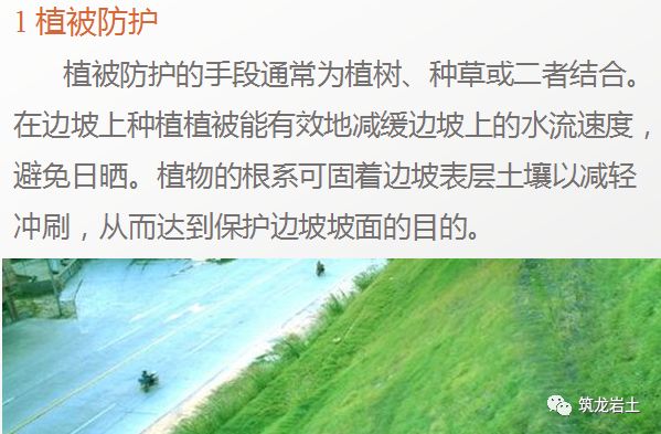

坡面防护设计-种草防护
1 适用条件
用于适宜草类生长的土质路堑和路堤的边坡,且边坡的高度不高,坡度不大(坡度不宜陡于1:1)。当边坡土层不宜种草时,可在坡面上先铺一层厚为5~10cm的种植土,使其与坡面结合牢固。若边坡坡度陡于1:2,在铺种植土前将边坡挖成台阶形。
2 草种选择
草种的选用要结合边坡的土壤环境和当地的气候条件,选择容易生长、根部发达、茎干低矮、枝叶茂盛、生长能力强的多年生草种,常采用的草种包括:白茅草,根深而粗壮;毛鸭嘴及鱼肩草,根深,固结边坡能力强;两耳草、果园草及雀稗,茎叶茂密,富于覆盖;鼠尾草,繁殖快;无芒雀麦,根系固土范围直径可达半米,-30°C下能安全越冬。
3 施工工艺
草籽播种可根据情况进行撒播或沟(行)播。
撒播是最简单易行的方法,此法常用于比较松软的土质边坡;沟(行)播一般在比较坚硬的土质边坡上采用。
播种时间的选择很重要,南方温暖潮湿地区常年适于草籽的发芽、生长,播种时期选择范围较大;北方寒冷干燥地区,播种时间应选择在春、秋两季,避开低温和高温的不利季节,不可在干燥的风季和暴雨季节播种。
加强管理,经常检查成活率,必要时应进行补充播种。

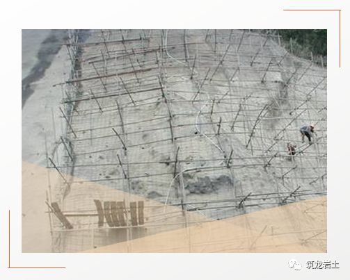

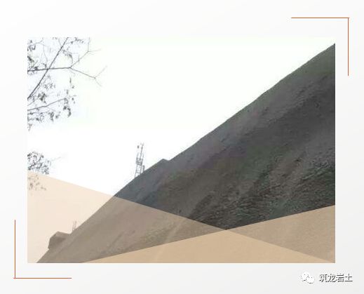

坡面防护设计-喷浆及喷射混凝土
1 适用条件
主要适用于易风化的软岩及裂隙和节理发育、坡面不平整、破碎较严重的岩质挖方边坡,既可防止坡面进一步风化,又可促使裂隙间破碎岩石得到砂浆充填而加固。对于坚硬易风化但风化不严重的边坡,喷浆防护可在坡面形成保护层以防止进一步风化。但此法不宜用于成岩作用差的黏土岩边坡,也不可直接用于涌水地段,在泄水后保证坡面无水回流方可使用。
2 材料及配比
水泥:采用不低于32.5级的普通硅酸盐水泥。
石灰:采用新出窑烧透的块灰,欠火或过火者不宜采用,其质量指标应符合有关规范的规定。
砂子:重力喷浆应使用纯净的细砂,粒径为0.1~0.25mm。机械喷浆或喷混凝土应使用纯净的中粗砂,粒径为0.25~0.5mm,含水率以4%~6%为宜。
混凝土粗骨料:应使用纯净的卵石或碎石,最大粒径不大于25mm。大于15mm的颗粒控制在20%以下,针、片状颗粒不超过15%。
速凝剂:可直接掺入水泥砂浆和混凝土中,配制成聚合物砂浆和聚合物混凝土,能极大地增加接触面的黏聚力和抗拉、抗折强度,提高抗渗性,并兼有界面处理和促凝等作用。
3 施工工艺
施工前对坡面的裂缝、凹坑应先勾缝、填补,以使坡面平顺整齐,岩体坡面浮土杂质、碎块等要用水冲洗干净,并保持湿润。
选择适宜的喷射机械和相应的配套设备,作业前应进行试喷,以确定合适的水灰比。
喷射作业应自下而上进行,喷嘴应垂直于坡面,并与坡面保持1.0m左右的距离。当喷射混凝土厚度大于6cm时,应分两次喷射,保证厚度均匀,并按有关规定预留试件。喷层周边与未防护坡面的衔接处做好封闭处理,防止雨水侵入。
输料管长以20~30m为宜,喷射工作压力一般为150~170kPa。喷嘴供水压力要比工作压力大50~100kPa,保持水与干拌和料均匀混合。喷射体初凝后,应立即洒水养护,并持续7~10d。
可在喷射层中加设1层钢筋网或高强聚合物土工格栅,以减小干缩裂缝对强度的影响,使坡面防护强度高于单纯喷浆或混凝土。

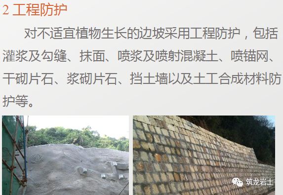

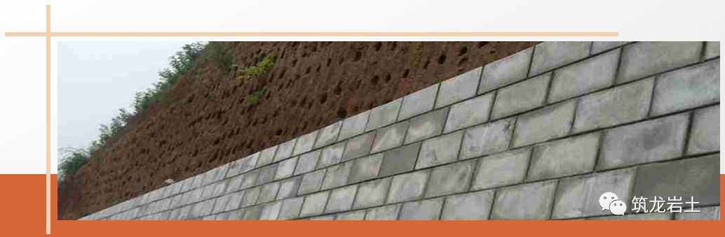

坡面防护设计-浆砌片石
1 适用条件
适用于坡度缓于1:1的各种岩质和土质边坡,坡面因风化剥落、地表水冲刷、易发生流泥冲沟及表层溜坍等灾害时可采用浆砌片石护坡,石材丰富地区最为合适。
2 材料选择
浆砌片石护坡所用的水泥砂浆强度一般为M5,受流水冲刷或位于寒冷地区应提高为M7.5或M10。石料应采用不易风化的坚硬岩石或大块卵石,厚为0.25~0.5m。护坡地面设0.1~0.15m的碎石或砂砾组成的垫层,在一定条件下,也可采用与垫层等效的土工织物代替。
3 施工工艺
浆砌片石护坡视岩土情况设置砌石基础,其埋深至少为护坡厚度的1.5倍,在冰冻地区应设置在冰冻线以下,砌石护坡应每隔10~15m设置宽2cm的伸缩缝(或沉降缝),用沥青麻筋或竹筋填塞。

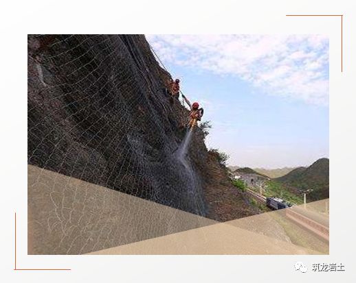

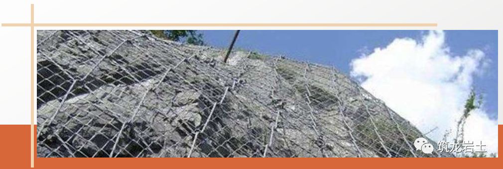

坡面防护设计-喷锚网联合防护
1 适用条件
当坡面岩体已严重风化或岩体受切割破碎严重,喷浆或喷射混凝土防护强度不足时,为加强防护效果,应采用喷锚网联合防护。喷射混凝土与钢筋网封闭坡面,锚杆既可加固坡面一定深度内岩体,也可承受少量松散体产生的侧压力。
2 材料选择
可用1:3水泥砂浆固定锚杆,当要求锚杆立即起防护作用时,可采用早强锚固卷,施工简单,快速可靠。预制铁丝网直径一般采用2mm,绑扎铁丝直径0.5mm,铁丝网框条一般采用直径6.5mm的圆筋,锚杆可用16~20mm的螺纹钢筋。
3 施工工艺
铁丝网框条采用直径6.5mm的钢筋时,应先拉直再加工焊接成框。
喷浆及喷射混凝土厚度要均匀,勿使锚网外露。
