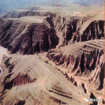

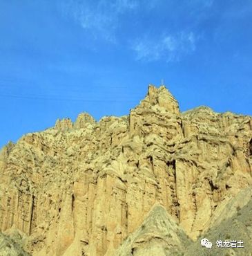

风化剥蚀
坡面防护:砌石、喷射混凝土、植被防护等
水流侵蚀
冲刷防护:植物、抛石、浆砌片石、石笼等
落石崩塌
支撑、防护网、锚固等
坡体变形
锚固、抗滑桩、排水等

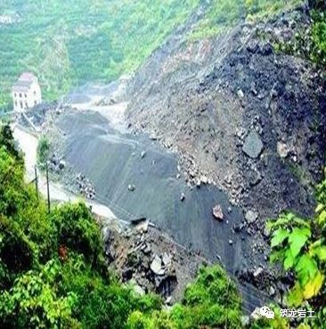

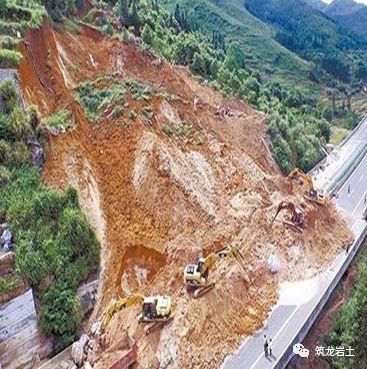

滑坡
锚固、挡墙、抗滑桩、排水、减载压重等
