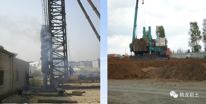

预应力管桩沉桩方式
管桩沉桩机械分为锤击机械和静压机械两种

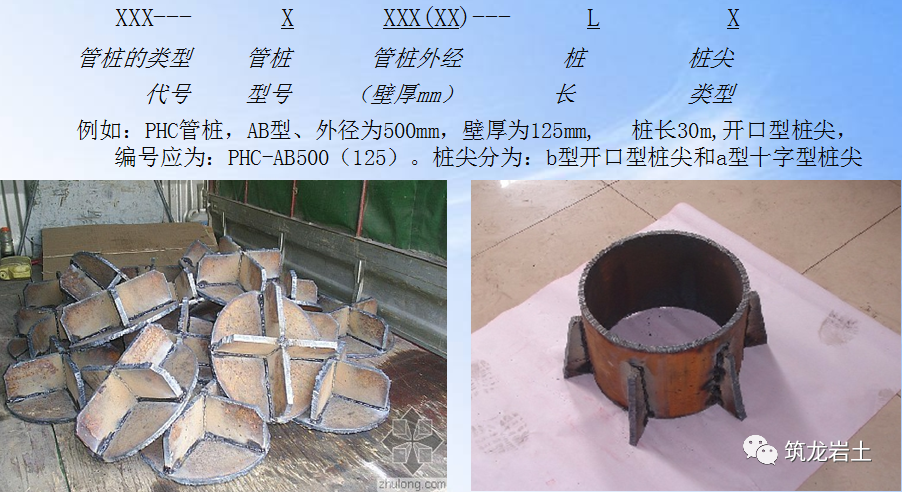

1、预应力混凝土管桩分为三类:预应力高强混凝土管桩(代号PHC);预应力混凝土管桩(代号PC);预应力混凝土薄壁管桩(代号PTC)
2、管桩的编号和桩尖分类

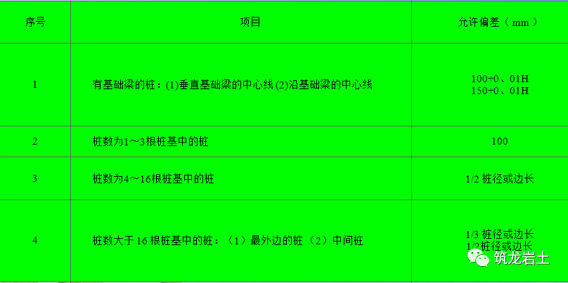

4、打(压)入桩(预制混凝土方桩、先张法预应力管桩、钢桩)的桩位偏差,必须符合表的规定。斜桩倾斜度的偏差不得大于倾斜角正切值的15%(倾斜角系桩的纵向中心线与铅垂线间夹角)。
5、质量保证措施是否符合规范要求。
6、桩机行走路线图与实际情况是否相符。
7、安全技术措施是否到位。
注:H为施工现场地面标高与桩顶设计标高的距离。
