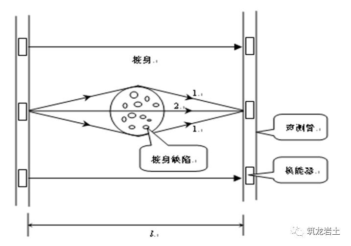

用人工的方法在混凝土介质中激发一定频率的弹性波,该弹性波在介质中传播时,遇到混凝土介质缺陷会产生反射、透射、绕射、散射、衰减,从而造成穿过该介质的接收波波幅衰减、波形畸变、波速降低等。由接收换能器接收的波形,对波的到时、波幅、频率及波形特征进行分析,判断混凝土桩的完整性及缺陷的性质、位置、范围及缺陷的程度。

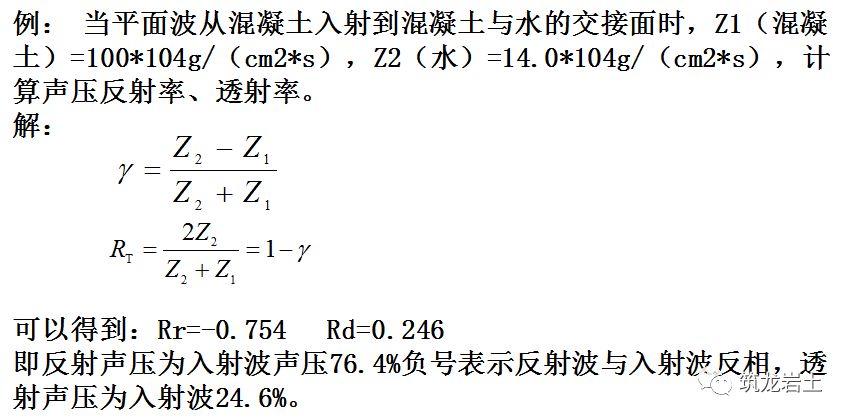

什么叫反射波?什么叫透射波
当声波在传播过程中从一种介质到达另一种介质时,在两种介质的分界面上,一部分声波被反射,仍然回到原来的介质中,称为反射波;另一部分声波则透过界面进入另一种介质中继续传播,称为折射波(透射波)。

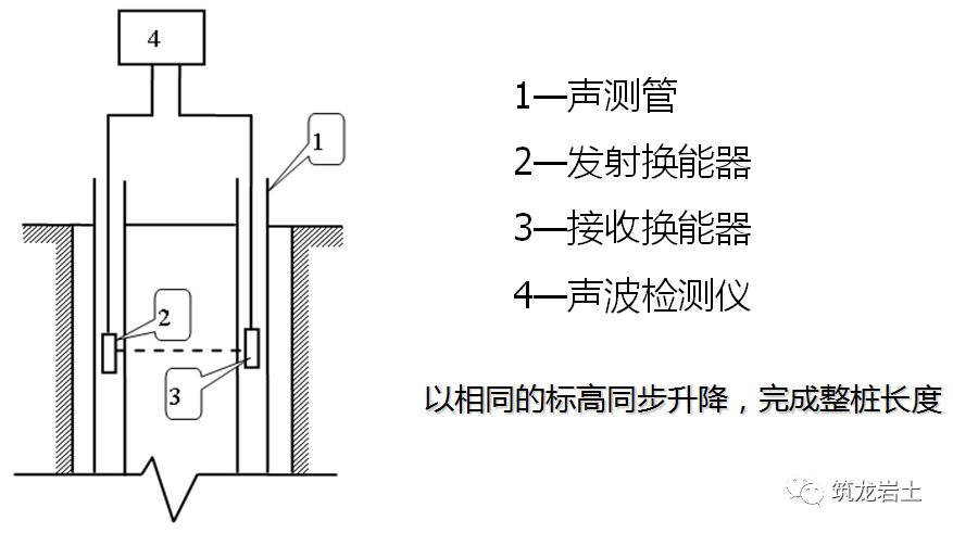

按照超声波换能器通道在桩体中的不同的布置方式,超声波透射法基桩检测有三种方法:

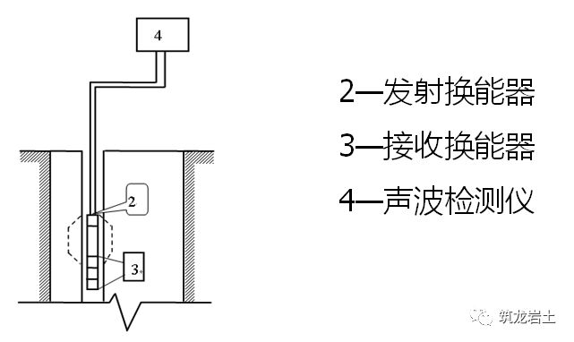

(1)桩内单孔透射法
在某些特殊情况下只有一个孔道可供检测使用,例如在钻孔取芯后,我们需进一步了解芯样周围混凝土质量,作为钻芯检测的补充手段,这时可采用单孔检测法,此时,换能器放置于一个孔中,换能器间用隔声材料隔离(或采用专用的一发双收换能器)。超声波从发射换能器出发经耦合水进入孔壁混凝土表层,并沿混凝土表层滑行一段距离后,再经耦合水分别到达两个接收换能器上,从而测出超声波沿孔壁混凝土传播时的各项声学参数。需要注意的是, 当孔道中有钢质套管时,由于钢管影响超声波在孔壁混凝土中的绕行,故不能用此法。

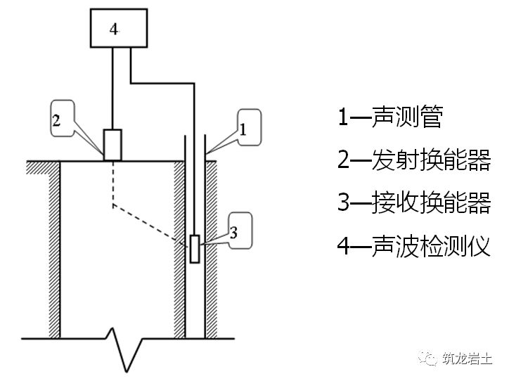

(2)桩外单孔透射法
当桩的上部结构已施工或桩内没有换能器通道时,可在桩外紧贴桩边的土层中钻一孔作为检测通道,检测时在桩顶面放置一发射功率较大的平面换能器,接收换能器从桩外孔中自上而下慢慢放下,超声波沿桩身混凝土向下传播,并穿过桩与孔之间的土层,通过孔中耦合水进入接收换能器,逐点测出透射超声波的声学参数,根据信号的变化情况大致判定桩身质量。由于超声波在土中衰减很快,这种方法的可测桩长十分有限,且只能判断夹层、断桩、缩颈等。另外灌注桩桩身剖面几何形状往往不规则,给测试和分析带来困难。
该方法在规范中均没有提及,不推荐使用。

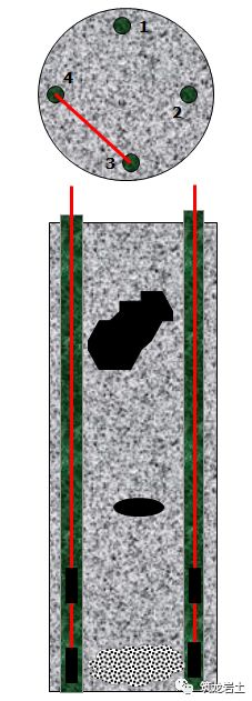

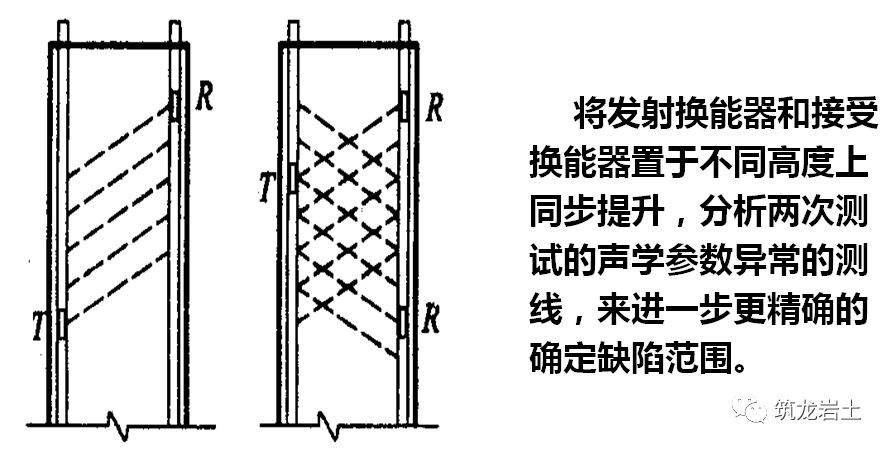

此法是一种成熟可靠的方法,是超声波透射法检测桩身质量的最主要形式,其方法是在桩内预埋两根或两根以上的声测管,在管中注满清水,把发射、接收换能器分别置于两管道中。检测时超声波由发射换能器出发穿透两管间混凝土后被接收换能器接收,实际有效检测范围为声波脉冲从发射换能器到接收换能器所扫过的面积。根据不同的情况,采用一种或多种测试方法,采集声学参数,根据波形的变化,来判定桩身混凝土强度,判断桩身混凝土质量,跨孔法检测根据两换能器相对高程的变化,又可分为平测、斜测、交叉斜测、扇形扫描测等方式,在检测时视实际需要灵活运用。
平测法
斜测法
扇测法
桩内跨孔透射法三种方法的运用:
现场的检测过程一般首先是采用平测法对全桩各个检测剖面进行普查,找出声学参数异常的测点。
然后,对声学参数异常的测点采用加密平测测试、斜测或扇形扫测等细测方法进一步检测,这样一方面可以验证普查结果,另一方面可以进一步确定异常部位的范围,为桩身完整性类别的判定提供可靠依据。

(4)将各声测管内注满清水,检查声测管畅通情况;换能器应能在全程范围内正常升降。

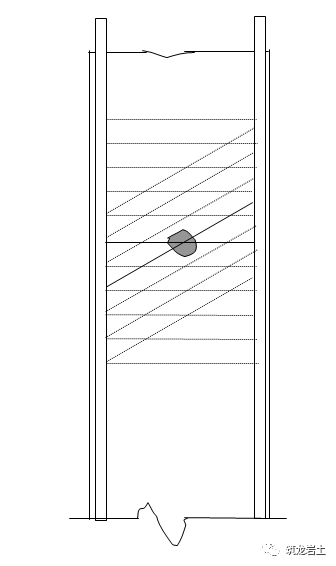

(5)当平测发现桩身中有缺陷时,应采用加密测、斜测或扇测进一步确定。
(A)局部缺陷:如图所示,在平测中发现某测线测值异常(图中用实线表示),进行斜测,在多条斜测线中,如果仅有一条测线(实线)测值异常,其余皆正常,则可以判断这只是一个局部的缺陷,位置就在两条实线的交点处。
 (B)缩颈或声测管附着泥团:如图所示,在平测中发现某(些)测线测值异常(实线),进行斜测。如果斜测线中、通过异常平测点发收处的测线测值异常,而穿过两声测管连线中间部位的测线测值正常,则可判断桩中心部位是正常混凝土,缺陷应出现在桩的边缘,声测管附近,有可能是缩颈或声测管附着泥团。当某根声测管陷入包围时,由它构成的两个测试面在该高程处都会出现异常测值。

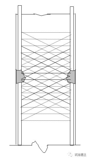

 (C)层状缺陷(断桩):如图所示,在平测中发现某(些)测线值异常(实线),进行斜测。如果斜测线中除通过异常平测点发收处的测线测值异常外,所有穿过两声测管连线中间部位的测线测值均异常,则可判定该声测管间缺陷连成一片。如果三个测试面均在此高程处出现这样情况,如果不是在桩的底部,测值又低下严重,则可判定是整个断面的缺陷,如夹泥层或疏松层,既断桩。

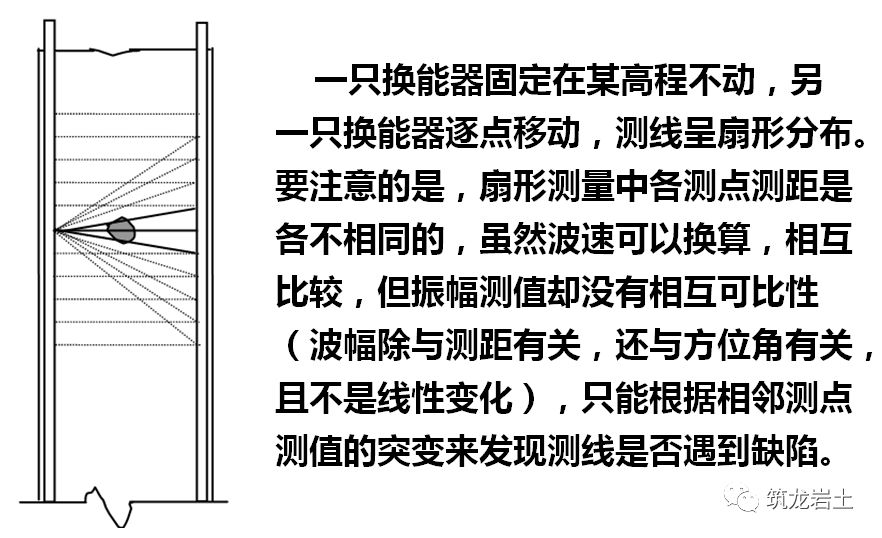

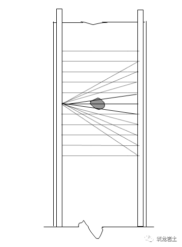

 (D)扇形扫测:在桩顶或桩底斜测范围受限制时,或者为减少换能器升降次数,作为一种辅助手段,也可扇形扫查测量,如图所示。

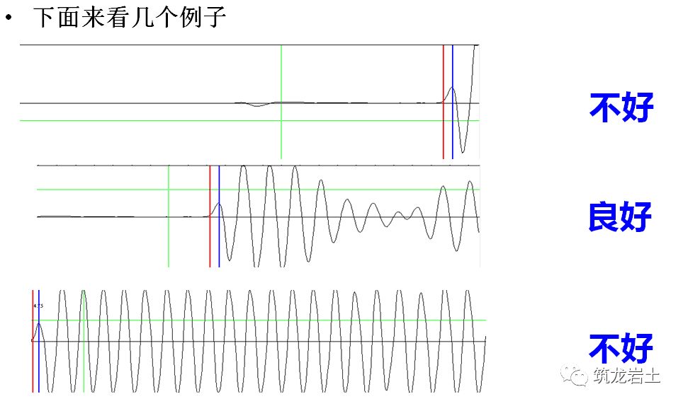

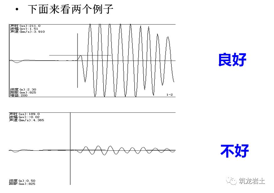

7、波形与混凝土质量的关系
正常波形特征:
1.首波陡峭,振幅大
2.第一周期波的后半周即达到较高振幅,接收波的包络线呈半圆形
3.第一个周期的波形无畸变
缺陷波形特征:
1、首波平缓,振幅小
2、后续周期幅度增加得仍不够.
3、 波形有畸变
4、 缺陷严重时,无法接收声波
