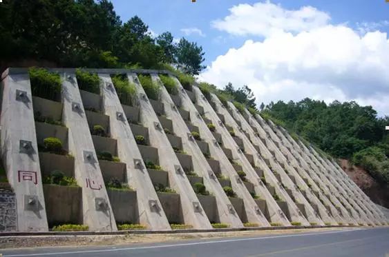

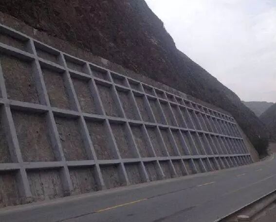

二、锚杆框架施工

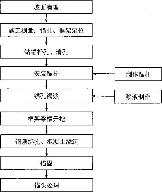

1、锚杆框架施工工序见图
锚杆框架施工工序
2、施工要点

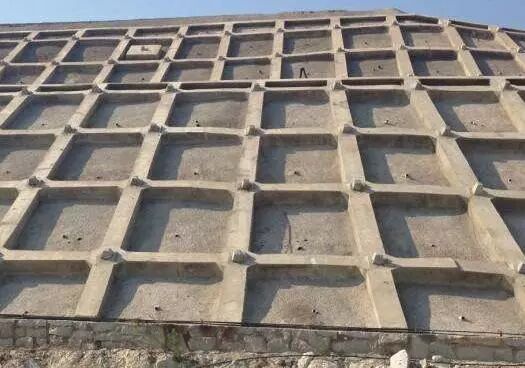

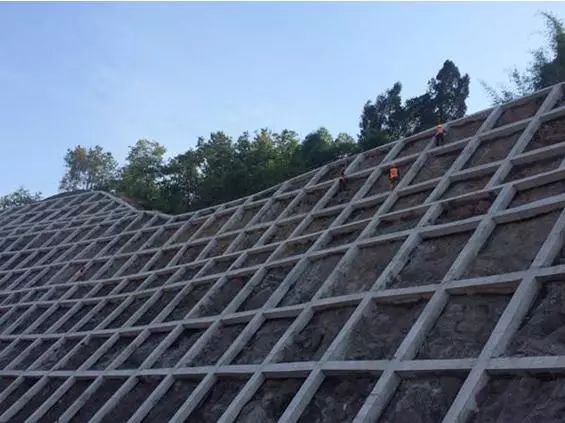

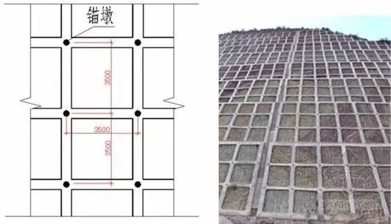

(1)锚孔位置及框架精确定位,并挖出竖梁、横梁肋轮廓,坡面必须刻槽,深度满足设计要求。
(2)锚孔钻进应采用无水干钻,以防因钻孔施工使坡体地质条件恶化。
(3)钻孔过程应有专人负责,对地质情况及钻进情况详细记录,如与设计不符,须立即停钻并及时反馈、采取措施。
(4)钻孔结束后用高压风进行清孔,孔壁不得有粘土或粉砂。

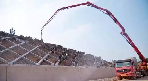

(5)框架模板拼装要平整、严密,净空尺寸要准确,符合设计要求。模板表面应刷隔离剂,便于脱模。浇注混凝土时,模板应加支撑固定。
(6)框架应分片施工,每片由2?3根立柱及其横梁、顶梁组成。相邻框架接触处应预留2cm宽的伸缩缝,用与框架端头尺寸一致的浸沥青木板填塞。

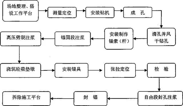

三、预应力锚索(锚杆)
1、施工工序见图
预应力锚索(锚杆)

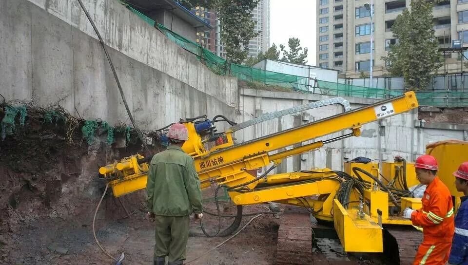

(4)造孔。
①根据锚固地层类型、孔径、深度及施工场地等条件选择钻孔设备。严禁采用地质钻机成孔;在易于塌缩或卡钻、埋钻的地层中,应采用跟管钻进技术。
②钻机就位:钻机就位纵横误差≤±50mm,高程误差≤±100mm,钻孔倾角误差≤0.5°,方位误差≤±1.0°。
③钻孔钻进应采用无水干孔,防止因钻孔施工导致坡体地质条件恶化。
④钻进过程中,应对地质变化、钻进状态(钻压、钻速)、地下水等做好现场记录。
⑤钻进达到设计深度之后,必须稳钻1?2分钟。钻孔完成后,原则上要求使用高压空气(0. 2a~0. 4Mpa)将孔内岩粉及水体等全部清除孔外。
⑥可使用钻孔测倾仪控制和检测钻孔倾角等。

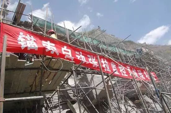

(7)张拉锁定与封锚。
①锚筋张拉时,锚斜托台的承压面应平整,并与锚筋的轴线方向垂直。
②锚具安装应与锚垫板和千斤顶密贴对中,千斤顶轴线与锚孔及锚筋体轴线 在同一直线上,不得弯压或偏折锚头,确保承载均匀同轴,必要时可用钢质垫片 调整。
③锚固体与台座混凝土强度均达到设计强度的80%以上时,方可进行张拉。
④锚筋正式张拉之前,应取设计张拉力值的10%?20%对锚筋进行1?2次预张拉,以确保锚固体各部分接触密贴,锚筋体顺布平直。
⑤永久锚筋张拉控制应力不应超过其极限应力值的60%,临时锚筋张拉控制 应力不应超过其极限应力值的65%。
⑥严格按照设计要求进行张拉作业。锚筋张拉至设定最大张拉荷载值之后, 应持荷10?15分钟,然后卸荷锁定。若发现明显的预应力损失,应及时进行补偿 张拉。
⑦锚筋锁定后,用机械切割余露锚筋,严禁使用电弧切割,并应留长5?10cm 外露锚筋,以防拽滑。用水泥净浆注满锚垫板及锚头各部分空隙,用防锈漆涂刷, 并按设计要求进行封锚处理,封锚混凝土强度不低于20Mpa。
