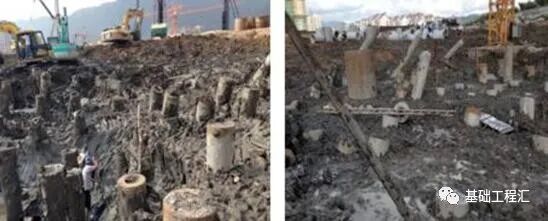

该沿海城市小区e#、f#楼地下室一层,地上二十七层,总建筑面积33759平米,在基础施工开挖中出现断桩情况,其中e#楼主楼172根桩,断桩37根,断桩率22%,f#楼主楼141桩,断桩77根,断桩率高达55%,其邻近的g#、h#楼也出现小部分断桩。断桩呈现断桩位置一致、断桩区域集中的特点,如下图:

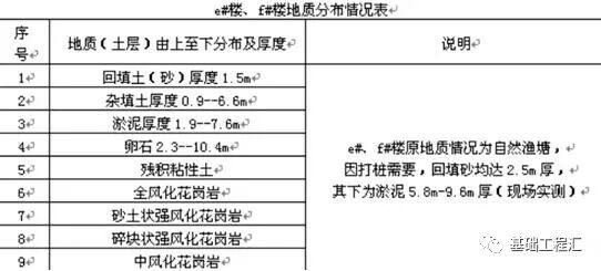

该小区e#楼、f#楼地质分布情况如下表
从地勘资料上看,原地块还为自然渔塘,回填砂均达2.5m厚,回填砂具有保水性,水分不易蒸发,其下的淤泥层较厚,最厚达7.6m,且为流塑性,极易造成挤淤,塌方。在土方开挖时,流砂、流塑性淤泥先推倒支护桩,断桩位置均集中于淤泥层与卵石层交接处,因此,流塑性淤泥太厚造成挤淤,塌方直接导致断桩。从现场图片上看到,该项目在桩基施工时,送桩长度明显不足。该项目桩基施工前场地平均标高为-1.8m,设计桩顶标高为-6.5m(电梯基坑为-8.5),因此送桩4.7m为理想状态(电梯基坑除外),而断桩的送桩深度为0—4m,且主要集中0—3m范围内,特别是f#楼,送桩均不到位,只为0-1.5m,因此在开挖过程中,挖机在淤泥质土中行走,土侧压力直接作用于桩身,出现第一根断桩后,就形成多米诺骨牌效应,造成大面积断桩。因此,桩基施工中送桩长度不足也造成了断桩。从现场土方开挖放坡上察看,该项目采取大放坡式开挖,在塔吊安装施工时,塔吊安装距离超长,塔吊无法安装,又回填出一条临时便道安装塔吊,对管桩造成二次挤压,造成断桩。e#、f#楼断桩集中于安装塔吊的临时便道下。因此,没有针对e#、f#楼地质情况制定具体的土方开挖开案就臆测开挖是造成断桩的重要原因。
该项目在基础开挖时还遇到三个台风影响,台风带来的降水更易造成土方滑坡、溜方,未制定行之有效的降水、排水措施也加大了塌方的概率,也间接造成断桩。
