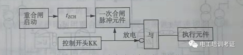

   通常三相一次自动重合闸装置由启动元件、延时元件、一次合闸脉冲元件和执行元件四部分组成,如图8-25所示。
图8—25   三相一次自动重合闸装置结构
   (1)启动元件: 当DL跳闸之后,使延时元件启动。启动方式有两种: ①控制开关KK位置与断路器位置不对应(优先采用);②保护装置启动。
   (2)延时元件: tzch>tu+tz。
   (3)一次合闸脉冲元件: 保证重合闸装置只重合一次。
   (4)执行元件: 启动合闸回路和信号回路,还可与保护配合,实现重合闸后加速保护。

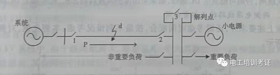

   ④自动解列重合闸方式: 如图8-26所示,d点短路,保护1动作→1DL 跳闸,小电源侧保护动作→跳3 DL,1DL处自动重合闸装置检无压后重合,若成功,恢复对非重要负荷供电,在解列点实行同步并列达到恢复正常供电。
   图8—26   自动解列重合闸方式

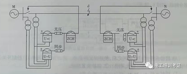

   ⑤具有同步检定和无压检定的重合闸: 在两侧的断路器上,除装有单侧电源线路的自动重合闸装置外,在一侧(M侧)装有低电压继电器,用以检查线路上有无电压(检无压侧),在另一侧(N侧)装有同步检定继电器,进行同步检定(检同步侧),如图8-27所示。
图8—27  具同步检定和无压检定的重合闸方式示意图
   工作过程:当线路短路时,两侧DL断开,线路失去电压,M侧低电压继电器动作,经自动重合闸装置重合。一是重合成功,N侧同步检定继电器在两侧电源符合同步条件后再进行重合,恢复正常供电;二是重合不成功,保护再次动作,跳开M侧DL不再重合,N侧不重合。
两点说明:
   a.由上述分析可见,M侧DL如重合于永久性故障,就将连续两次切断短路电流,所以工作条件比N侧恶劣,为此,通常两侧都装设低电压继电器和同步检定继电器,利用连结片定期切换其工作方式,以使两侧工作条件接近相同。
   b.在正常工作情况下,由于某种原因(保护误动、误碰跳闸机构等)使检无压侧(M侧)误跳闸时,因线路上仍有电压,无法进行重合(缺陷),为此,在检无压侧也同时投入同步检定继电器,使两者的触点并联工作。这样,在上述情况下,同步检定继电器工作,可将误跳闸的DL重新合闸。
   注意在使用同步检定的一侧,绝对不允许同时投入无压检定继电器。

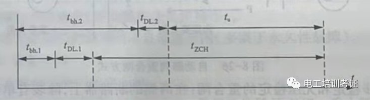

2. 两侧电源线路的三相重合闸
   除上述要求外,还需考虑时间配合,按最不利情况考虑: 本侧先跳,对侧后跳。如图8-28所示。
图8—28  动作时限配合示意图
   不对应启动方式
   tzch=tbh.2+tDL.2- tbh.1-tDL.1+tu       (8-19)
   保护启动
    tzch=tbh.2+tDL.2- tbh.1+tu               (8-20)

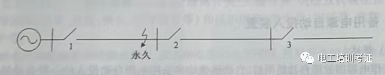

   如图8-29所示,L1、L2、L3上任一点故障,保护1速断动,跳1DL→自动重合闸装置重合,若成功,恢复正常供电;若不成功,按选择性动作。
图8—29   重合闸前加速保护示意图
   优点: 快速切除故障,设备少。
   缺点: 永久性故障,再次切除故障的时间可能很长;装自动重合闸装置的DL 动作次数多,若DL拒动,将扩大停电范围。
   主要用于35 kV以下的网络。

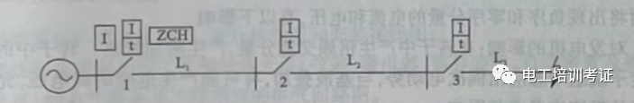

   每条线路上均装有选择性的保护和自动重合闸装置。第一次故障时,保护按有选择性的方式动作跳闸,若是永久性故障,重合后则加速保护动作,切除故障。
   如图8-30所示,第一次短路时,保护1Ⅱ段动,自动重合闸装置重合,之后保护1瞬时动。
图8—30   重合闸后加速保护示意图
   优点: 第一次跳闸时有选择性的,再次切除故障的时间加快,有利于系统并联运行的稳定性。
   缺点: 保护装置第一次动作时间可能有时限。
   应用于35kV以上的高压网络中。
