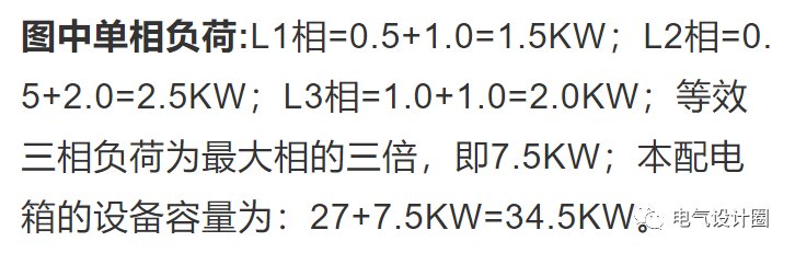

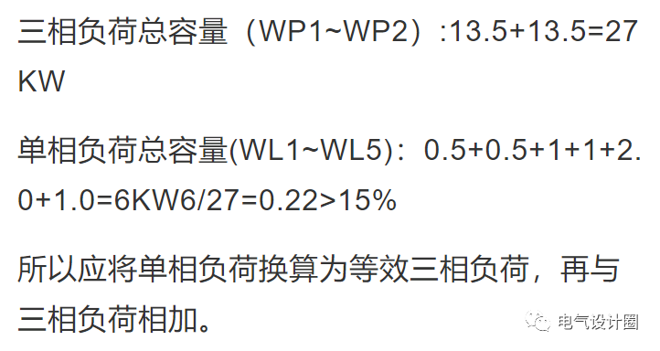

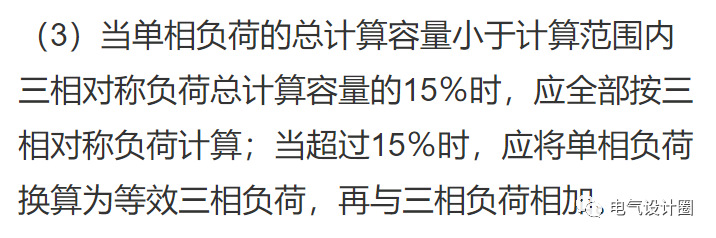

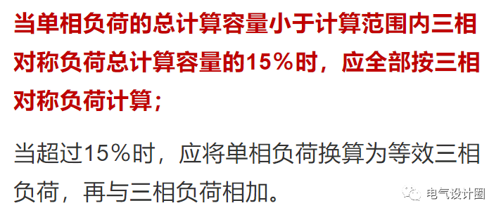

说到负荷计算,想必大部分从事电气行业多年的电气人员来说再熟悉不过,但是对于一个刚刚入电气行业不久的初学者来说就可能一知半解了。在民用建筑中,电梯、风机等设备成为动力配电箱的主要负荷,目前配电设计普遍采用的需要系数法未能合理考虑大功率用电设备对总负荷产生的影响。在工业配电中,有一种新需要系数法,将该配电箱中的5台最大设备容量占配电箱总容量的比值作为影响因子,该因子参与到总负荷的计算。
因此,在对系统配电时, 新 需要 系数法能够使带有大功率设备的配电系统具有抗扰动能力,使系统更稳定,该计算方法同样可以推广到高层建筑的配电设计中。由于电梯工作的频繁性与断续性,电梯计算电流的计算方法的不同可能导致计算结果与实际值相差较大。那么在建筑电气设计中,总箱、层箱及干线处的负荷计算应该怎么算呢?下面本文给大家详细地讲一讲,希望对初 电气 设计的朋友有一定的帮助!

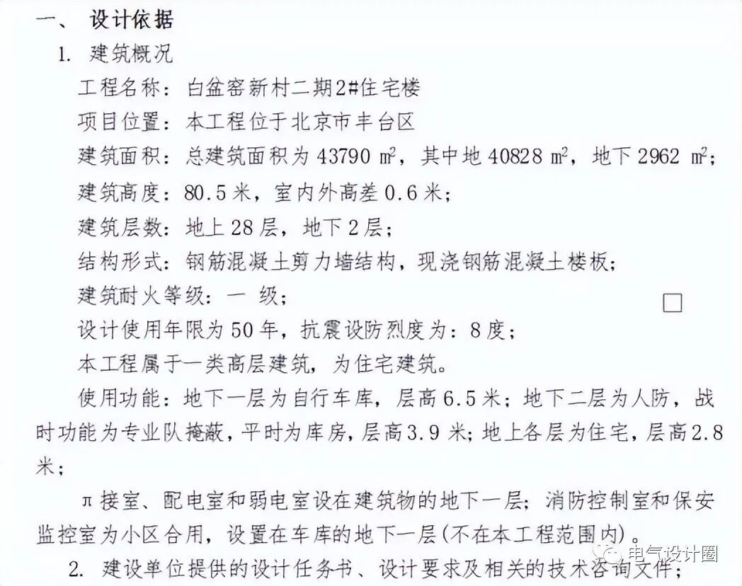

1、某多层住宅楼电气设计施工图设计(三级负荷)
2、住宅建设应满足电气安全和远期负荷增长的要求
