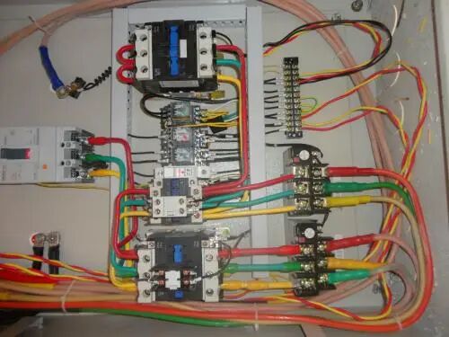

1、检查一下空气开关或者漏电保护器
如果空气开关或者漏电保护器出现了问题,那么就很容易会一直跳闸,所以我们需要去查看一下。如果更换之后还是跳闸,那么就能够排除是空气开关或者漏电保护器的问题。
2、再检查一下家里的其他电器
虽然检查起来会麻烦一些,但是有可能根源就出在一些电器上面。比如有些电器功率比较大,或者在同一时间,使用了很多大功率的电器,比如说可以先拔掉家里的电脑,电磁炉,微波炉或者电热水器的插座,再重新合闸,看一下是否还跳闸。如果还是跳闸,就不是家用电器漏电导致的。
3、需要再检查一下家中的线路是否存在问题
线路如果出现了漏电或者短路,也很容易引起跳闸。如果电线负荷功率比较大,而安装的电线又不合格,这时候就需要重新布置,就能够解决跳闸的问题。
