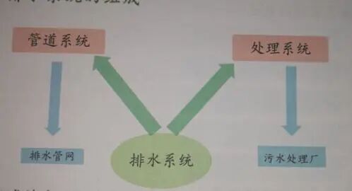

本节内容主要讲解排水系统的组成,排水系统的主要组成部分分为两部分,其一是管道系统,主要包括排水管网;其二是处理系统,主要包括污水处理厂,如下图所示。
本节主要从城镇生活污水排水系统的组成、城镇雨水排水系统的组成、工业废水排水系统的组成以及城镇再生利用系统的主要组成等4个部分讲解。

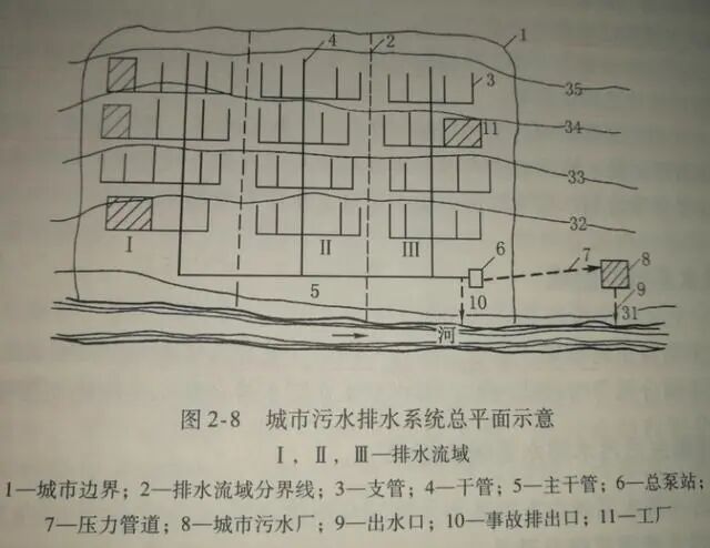

城镇生活污水排水系统的组成
城镇生活污水排水系统主要由以下5部分构成:
  1. 室内污水管道系统及设备;
  2. 室外污水管道系统;
  3. 污水泵站及压力管道;
  4. 污水处理厂;
  5. 出水口和事故排出口。
这5部分可以依靠联想记忆串起来:室内污水管道系统及设备是污水的产生源头,污水从这里继续流向室外污水管道系统,而有的地形较高污水无法自流时,就得需要泵站,一旦有泵就必然有压力,所以就涉及到压力管道,而污水不能随意排放,需要经过适当处理后才能排放,所以污水处理厂也是必须的,污水厂不是貔貅,不能只进不出,所以出水口也是必须的,而面对突发情况需要排污时,就得需要事故排出口,虽然现在大多事故排出口不让用,但该备上也得备。
另外再此部分中出现几个词语需要注意,分别是排水区界、排水流域、建设界限,详细解释见秘五教材11页、19页、83页。可能在知识题中考察,不需要理解,考试时能查到即可。

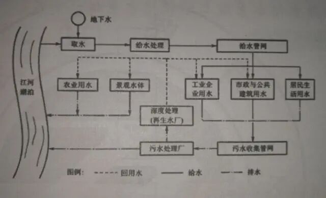

城市污水回用系统
城市污水回用系统中,最重要的自然就是再生水了,毕竟没有再生水作为中水,就别谈什么回用系统了。而说到再生水,就不得不提一下水资源优化的配置顺序,在水源选择时,一定要遵循以下的顺序优先级考虑:本地天然水>再生水>雨水>境外引水>海水淡化。可能会有考友对此顺序有2个疑问,咱们一一解答。
其一就是为什么再生水的优先级要大于雨水?这是因为雨水受季节性影响较大,多雨季节降雨多,能够保证使用,而到了干旱季节降雨量骤减,就不能保证正常使用,所以雨水的优先级要低于再生水。
其二就是境外引水的优先级为什么大于海水淡化?这个主要是由于受目前技术所限,海水淡化的成本非常高,所以并不适合大规模推广应用,实际上我们国家也是通过南水北调、引滦入津等等境外引水技术来解决南北水资源分布不平均的问题,而不是通过兴建海水淡化厂来解决问题。
而关于再生水水源选择需要掌握的几点知识,主要见《城镇污水再生利用工程设计规范》(GB50335-2016)第4.1节。
4.1.1再生水水源的水量、水质应满足再生水生产与供给的可靠性、稳定性和安全性要求,且不应对后续再生利用过程产生危害。
4.1.2以城镇污水作为再生水水源时,其设计水质应根据污水收集区域现状水质和预期水质变化情况确定,并应符合现行国家标准《污水排入城镇下水道水质标准》(GB/T 31962)的有关规定。
4.1.3以污水处理厂出水作为再生水水源时,其设计水质可按污水处理厂的实际运行出水水质及原设计出水水质综合分析确定。
4.1.4再生水水源水宜通过排水管道、暗渠收集输送,不得二次污染。
4.1.5严禁以放射性废水、重金属及有毒有害物质超标的污水作为再生水水源。
关于再生水水源输送安全所需要掌握的几点知识,主要见《城镇污水再生利用工程设计规范》(GB50335-2016)第6章。
6.12.3再生水输配到用户的管道严禁与其他管网连接,输送过程中不得降低和影响其他用水的水质。
6.1.18厂区的给水系统、再生水系统严禁与处理装置直接连接。
至于再生水的处理方法在此处先略过,会在后面15章节详细说明。
