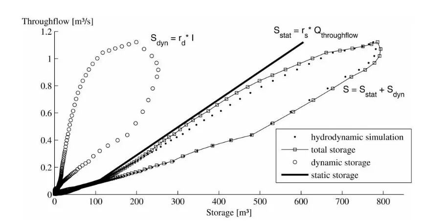

       出流-储水量关系是简化模型的核心,注意到由于回水效应的存在,上升阶段的储水量要大于下行阶段的储水量。为能模拟这一现象,该文采用静态(Static Storage, Sstat)和动态储水空间(Dynamic Storage, Sdyn)结合的办法。Sstat用线性关系描述出流和蓄水量的关系,而Sdyn则假设与入流相关。当溢流发生时,由于存在显著的回水效应,Sdyn和入流之间的关系不再一一对应,为此引入额外静态出水空间,其与溢流相关。图1展示了出流和蓄水量间的关系。
图1 出流和蓄水量间的关系

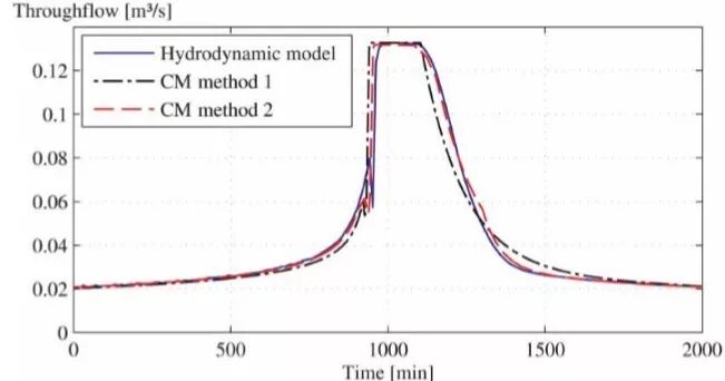

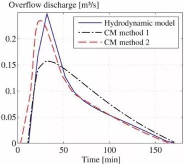

       在案例研究中,利用Infoworks机理模型生成的数据率定CM1和CM2。率定好的简化模型在出流上都能较好地拟合原模型(如图3)。但CM1峰值下降更快,且收敛更慢,拟合效果不如CM2。对于溢流的模拟,具有更复杂结构的CM2能较好地近似其过程,纳什系数在不同事件下均大于0.75(如图4)。
图3 简化模型出流拟合效果
图4 简化模型溢流拟合效果
