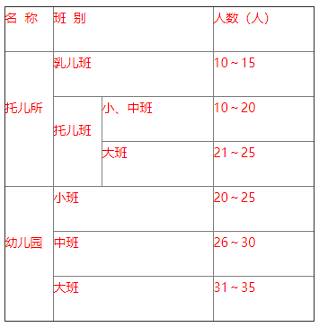

1  总    则
1.0.3  托儿所、幼儿园的规模应符合表1.0.3-1的规定,托儿所、幼儿园的每班人数应符合表1.0.3-2的规定。
表1.0.3-1  托儿所、幼儿园的规模
规  模
托儿所(班)
幼儿园(班)
小型
1~3
1~4
中型
4~7
5~9 8
大型
8~10
10 9~12
表1.0.3-2  托儿所、幼儿园的每班人数
名  称
班  别
人数(人)
托儿所
乳儿班(6~12月)
10人以下~15
托儿班
托小、中班(12~24月)
15人以下~20
托大班(24~36月)
21~2520人以下
儿园
小班(3~4岁)
20~25
中班(4~5岁)
26~30
大班(5~6岁)
31~35
解读
1 本条增加了托儿所的规模和各班婴幼儿的年龄、人数,是根据国家卫健委的建议而确定的。
2 对比原规范分类表,托儿所班别分为:乳儿班、托小班、托大班。
3 幼儿园的规模小型1~4、中型5~8、大型9~12,按照每4个班分类。
