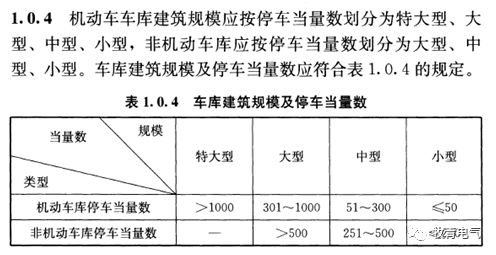

①(JGJ 100-2015)规范按停车当量数划分:

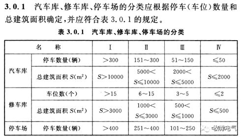

 ②(GB 50067-2014)规范停车数量和总建筑建筑面积划分:

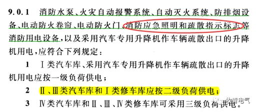

对比两个表格得出结论:特大型和大型车库为Ⅰ类汽车库;中型车库为Ⅱ、Ⅲ类汽车库;小型车库为的Ⅳ类汽车库。
因此,对于车库的应急照明负荷等级依据(GB 50067-2014)9.0.1划分。

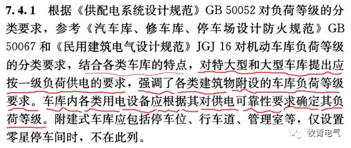

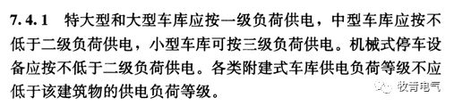

对于车库的正常照明依据(JGJ 100-2015)规范7.4.1
从规范条文说明得出7.4.1将车库作为民用建筑用电用户划分负荷分级,主要用于前端供电总电源进线的设计依据,而具体到各用电设备的负荷分级还需参考其他规范。

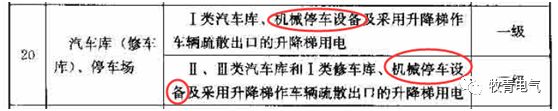

《民用建筑电气设计规范》(JGJ16-2008)表A,
表A除(GB 50067-2014)所列消防负荷外,非消负荷仅机械停车设备有一级、二级要求,此点与(JGJ 100-2015)7.4.1中机械停车设备不低于二级负荷供电要求一致。综合三本规范描述,车库正常照明按三级负荷供电。
鉴于夜间漆黑一片对用户、驾驶员不方便,易引起恐慌;正常照明有利于人员和车辆的疏散;且车库照明功率较小,对第二电源的容量和投资影响不大,适当提高车库照明等级是可行的。在实际工程设计时,将车库照明划为二级负荷,并由双电源共用母线段单回路供电。

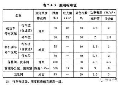

(2)照度标准要求
车库照明照度依据表7.4.3。

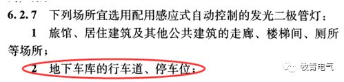

(3)光源
LED 是固态光源,具有体积小,响应快,可以模块组合,功率大小可以随意调整及直流电源驱动的特点。随着LED 光源的普及应用和产品性价比的提高,且车库人员不会长时间逗留,可不考虑LED灯对人安全性尤其是视力的影响问题,故推荐优先采用LED光源。
设计依据如下:
《建筑照明设计标准》(GB50034-2013)

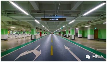

(4)布灯方案

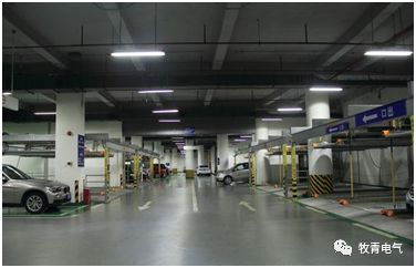

为了降低行车时的眩光感,并考虑引导行车的作用,在行车道方向将灯具的长轴方向与行车方向一致,灯具的配置与车道呼应且排列整齐,这样才会使照明的引导性好。停车方向(即车身长轴方向)一般与行驶方向垂直,考虑车位区域照明的均匀性,且出于美观和一致性,车位上方的灯具长轴应与车身长轴方向垂直。
图1  不合理的布灯方式
图2  合理的布灯方式
