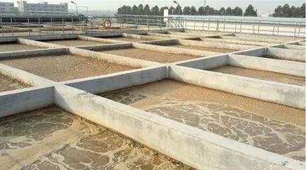

活性污泥的培养
通过工程实例总结,就如何缩短污水生化调试所需时间,从调试前期准备到污水全负荷投入运行,分3个阶段予以解剖分析。前期准备工作的内容和所需物料的种类及数量;调试各阶段物料投加量及所需控制的条件;调试过程所需注意的事项。下文中所述内容尤其适用于以鼓风机曝气为主的生化处理设施。
污水处理设施在正式投入使用时,其生化处理装置均需进行污泥接种、驯化(俗称调试)。对于规模较大的污水处理设施尽量缩短调试时间,使处理主体尽快投入正常运行,在实际操作过程中有着重要的意义。我们通过多个日处理万吨的污水处理设施的生化调试发现,在生化调试过程中,如果准备充分,正常气温下一般7~10d即可完成生化设施的培菌接种工作;10d后就可以对污水进行驯化,20d左右便可进入正常运行。

2.1. 初期(3d)
① 首先将生化池注入一定量的清水和部分待处理的污水,然后将污泥倒入物料化制池。一般第1次投加20m3污泥,同时投加大粪等培养料,加水搅拌后按比例均匀 投加到各生化池内。投加培养料以生化池COD的质量浓度控制在300mg/L为准。然后按比例补加普钙(由于投加大粪无需补加氮源)。
②闷曝:投料后进行闷曝。水气体积控制在1:(5~10)。第1天曝气采取6h充氧,4h停机的方式进行。
③ 再次投料:经过1d闷曝后,第2天COD的质量浓度降至100mg/L左右。需再次投料,第2次可投入10~15 m3污泥至化料池,(留下部分作为备用)。同时投加以大粪为主的培养料,投加培养料仍以控制生化池COD的质量浓度在200~300mg/L为标准。根据 需要补磷后闷曝。
④闷曝:第二、三天的闷曝可减少停机时间,生化曝气可控制为开6停2。
2.2. 中期(4~7d)
一般经过2~3d的闷曝后,通过显微镜镜检,可能会看到少量的原生动物。原则上,此时每天定时补加碳源逐步以地脚面粉为主。同时投加普钙和尿素,以补充磷源和氮源。补充碳源的标准仍以生化池COD的质量浓度在200mg/L左右为准。
此阶段为排除生化代谢物,生化池需适量换水,同时继续进行闷曝。此阶段为加速污泥菌胶团的形成,在生化池中可适量投加粉状PAM。
2.3. 后期(7~10d)
一般经过7~10d闷曝,生化污泥表现显淡黄色,污泥30min沉降比达到10%左右。通过镜检可发现有较多活跃的原生动物钟虫、纤毛虫,以及后生动物轮虫、线虫等,此时生化污水处理即可进入驯化及增负荷调试阶段。
增负荷调试一般以每2d增加五分之一的污水负荷进行。1周后基本可以全负荷运行。为平稳过度,增负荷全几天视具体情况可适量补充些地脚面粉作为碳源。
