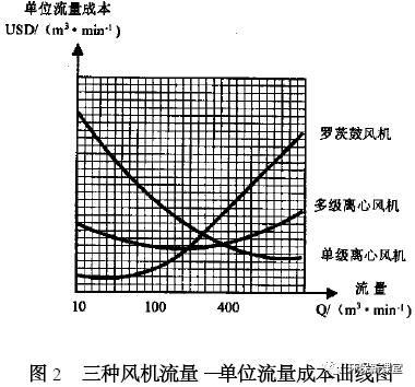

三种风机的投资成本对比见:三种风机流量—单位流量成本曲线图(见图2)。从上面曲线图可以看出:
  • ①小流量范围:三种风机的能耗相差很小,但是罗茨鼓风机的成本最低,性价比最好。
  • ②中流量范围:虽然多级离心风机成本比罗茨鼓风机稍高,但是其能耗低、效率高,性价比最好。
  • ③大流量范围:单级离心成本最低,能耗也最低,性价比最好。

由上面的比较可见,三种风机各有优势(这正是它们同时存在的理由) 。风机选型没有最好的,只有最适合的。不同规模的污水处理厂,不同的工艺,不同的投资目的,不同的使用条件得出的最佳选择可能不同。
①对于小型污水处理厂,选择简单可靠的罗茨风机是最好的,虽然效率差一些,但因价格低,总体价格经济效益可能是最好的;
②对于中型污水处理厂,选择经济实用的多级离心机是最好的,特别是变频调速多级离心机,具有极高的性能价格比,长期综合经济效益佳;
