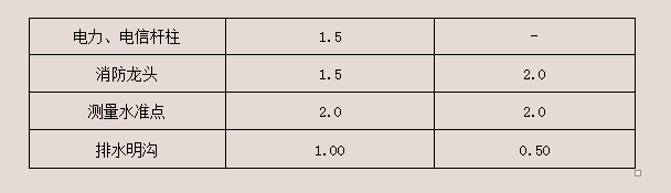

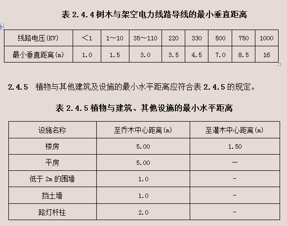

2.4.4  树木与架空电力线路导线之间最小垂直距离应符合表2.4.4的规定。
2.4.1  除有设施空间绿化等特殊隔离地带,植物栽植土壤有效土层下不得有不透水层。
2.4.2  有地下空间的绿地覆土应保障灌木自然生长,栽植乔木的覆土不得小于1.5m。
2.4.3  设施顶面绿化栽植基层(盘)应有良好的防水排灌系统。
2.4.4  建(构)筑物屋面及地下空间顶部乔木类植物和亭台、水池、假山等应设置在承重墙或柱的位置上方。
2.4.5  建(构)筑屋顶种植树木定植点与屋顶防护围栏的安全距离应大于树高,高于2m的树木应采用防风固定措施。
2.4.6  植物栽植前应进行土壤检测,包括土壤有害重金属检测和植物病虫害检测;土壤质量不良时,应更换栽植土或进行土壤改良;园林工程使用的栽植土和肥料不得污染水源。
