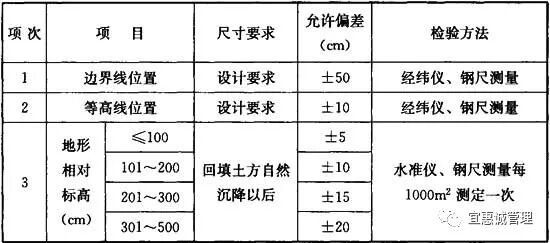

(6)地形造型尺寸和高程允许偏差应符合下表的规定。
地形造型尺寸和高程允许偏差

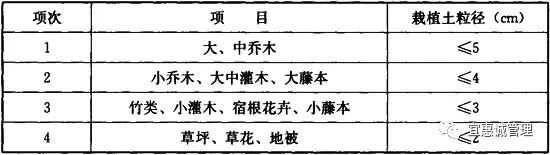

2)栽植土的表层应整洁,所含石砾中粒径大于3cm的不得超过10%,粒径小于2.5cm不得超过20%,杂草等杂物不应超过10%;土块粒径应符合下表的规定;
栽植土表层土块粒径

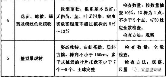

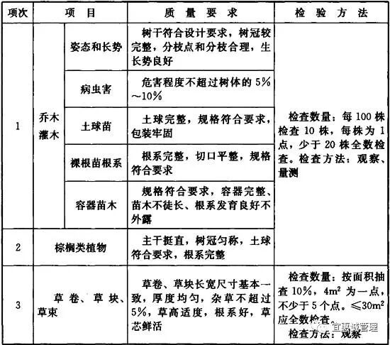

3植物材料的外观质量要求和检验方法应符合下表的规定。
植物材料外观质量要求和检验方法

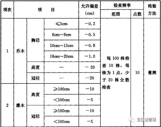

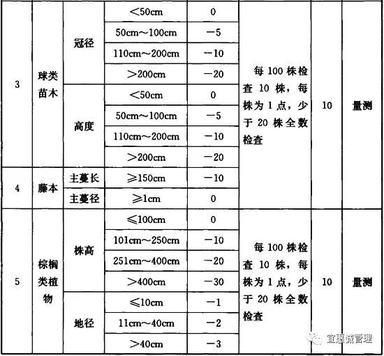

4植物材料规格允许偏差和检验方法有约定的应符合约定要求,无约定的应符合下表规定。
植物材料规格允许偏差和检验方法
