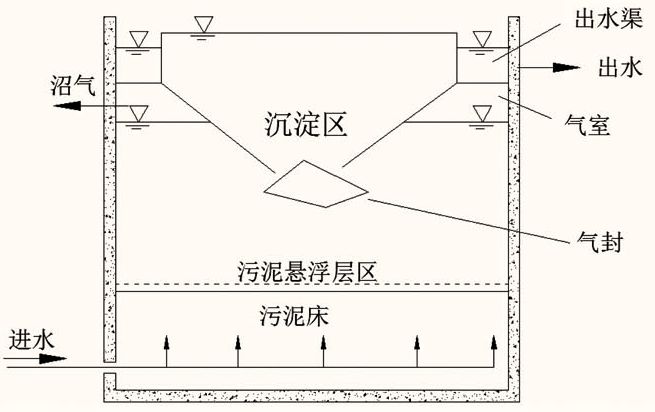

UASB反应器的二次启动是相对于初次启动说的。所谓初次启动是指用颗粒污泥以外的其它污泥作为种泥启动一个UASB反应器的过程。而二次启动是指使用颗粒污泥作为种泥对UASB反应器的启动。
1、UASB二次启动要点
颗粒污泥是UASB启动的理想的种泥,使用颗粒污泥的二次启动大大缩短了启动时间,即使对于性质不同的废水,颗粒污泥也能很快适应。
使用颗粒污泥接种允许有较大的接种量,较大的接种量可缩短启动的时间。启动时间的长短很大程度上取决于颗粒污泥的来源,即颗粒污泥在原反应器中的培养条件(温度、pH值等)以及原来处理的废水种类。新启动的反应器在选择种泥时,应尽量地选用与所处理水种类相近的废水种类,废水种类与性质越接近,所需驯化的时间越少。同时应尽量采用同一温度范围的种泥,例如采用高温种泥不利于中温反应器的启动,而中温的种泥启动高温反应器也较慢。
二次启动采用较大的接种量,颗粒污泥的活性比其它种泥高得多,二次启动的初始反应器负荷可以较高,有关报道推荐初始的反应器负荷可为3 kgCOD/(m3 d)。二次启动进液浓度在开始时一般与初次启动相当,但可以相对迅速地增大进液浓度。负荷和浓度增加的模式与初次启动类似,但相对容易。产气、出水VFA等仍是重要的控制参数,COD去除率、pH值等也是重要的监测指标。

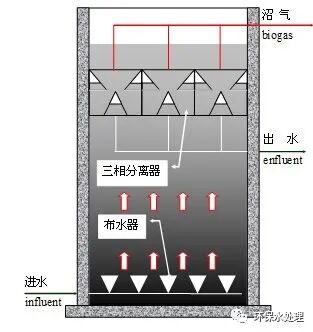

2、UASB二次启动操作
1、进水负荷
二次启动的负荷可以较高,一般情况下最初进液浓度可以达到3000mg/l到5000mg/l,进水一段时间后,待COD往除率达80%以上时,适当进步进水浓度。相应流量不宜过高。我们在厌氧反应器初次启动时提倡低流量、低负荷启动。
2、进水悬浮物
进水悬浮物含量不能太高,否则将严重影响厌氧颗粒污泥的形成,其积累量大于微生物的增长量,终极导致厌氧污泥的活性大大下降,由于整个厌氧反应系统的容量是有限的。
3、进水种类的控制
厌氧反应器的进水需严格控制,通过驯化我们可以处理一些难处理的污污水,例如提取的洗柱水,但在整个厌氧反应系统的期间,此类水不能进进,否则将大大延长启动时间。在启动过程中我们也应及时了解生产情况,对启动期间的厌氧反应器进水作出相应的选择。
4、颗粒污泥的观察
启动期间需定期从颗粒污泥取样口提取污泥样品,观察颗粒污泥的生长情况,结合进出水COD值对厌氧反应器的启动情况做出判定。
5、出水pH值
对出水pH值做出相应记录,pH值低于6.8时需及时采取相应补救措施(调整进水负荷、必要时投加纯碱),为启动成功提供保障。
6、产气、污泥洗出情况
及时与热风炉了解沼气的产出情况,产气量小时从进水负荷、温度、颗粒污泥形成三方面进行分析,寻求解决的办法。
7、进水温度
控制厌氧反应器内温度在34-38℃之间,通过调节进水温度使24h内温差变化不得超过2℃。

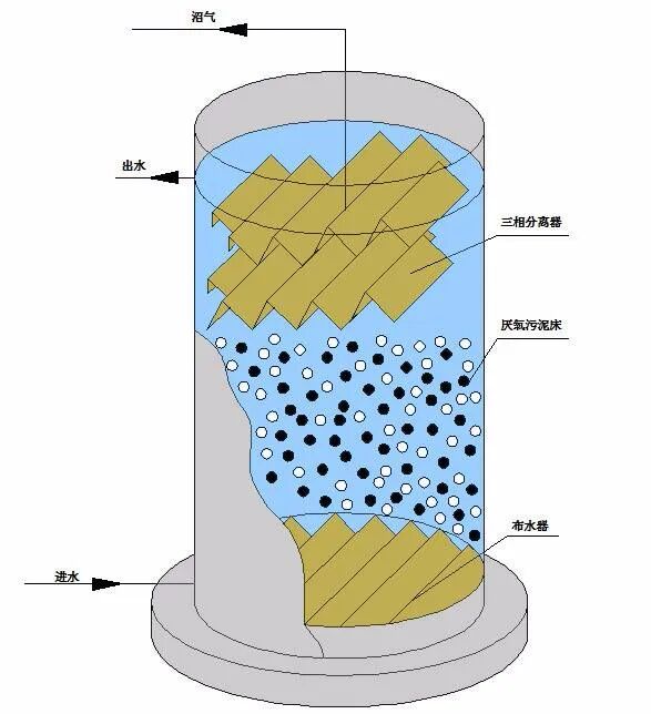

3、UASB的二次启动的问题及解决办法
