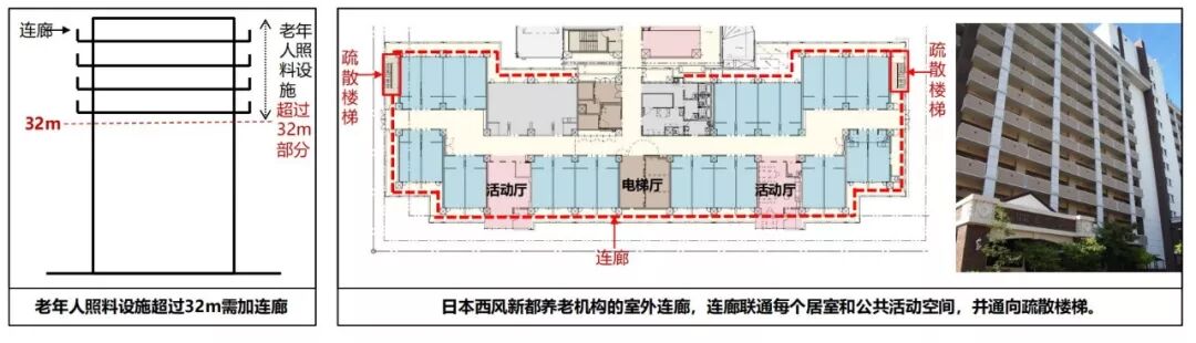

■ (2)32m——超过32m设连廊
14年规范
新规范  5.5.13A :建筑高度大于32m的老年人照料设施,宜在32m以上部分增设能连通老年人居室和公共活动场所的连廊,各层连廊应直接与疏散楼梯、安全出口或室外避难场地连通。
 规范解读 :老年人照料设施超过32m以上部分设置连廊,连廊在火灾发生时可为老人提供另外一条疏散通道。当连廊需要封闭时,则要具备与火灾报警联动、可自动开启的外窗。

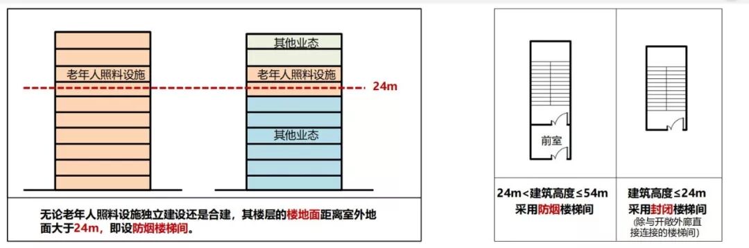

■ (3)24m——设防烟楼梯间
14年规范
新规范  5.5.13A :建筑高度大于24m的老年人照料设施,其室内疏散楼梯应采用防烟楼梯间。
? 规范解读 :原规范中建筑高度大于32m时,采用防烟楼梯间。新规范提高了标准,要求无论合建还是独立建设,当老年人照料设施楼层楼板高度超过24m时,需设置防烟楼梯间;不超过24m时,除与开敞外廊直接连接的楼梯间外,均应设置封闭楼梯间。
