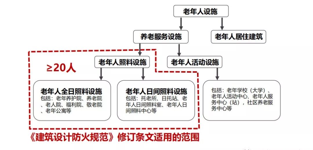

 什么样的“老年人照料设施”需按新规范设计?
床位总数(可容纳老年人总数)大于或等于20床(人),为老年人提供集中照料服务的公共建筑,包括老年人全日照料设施和老年人日间照料设施。
其他专供老年人使用的、非集中照料的设施或场所,如老年大学、老年活动中心等不属于老年人照料设施。
知识点:“老年照料设施”定义及分类
