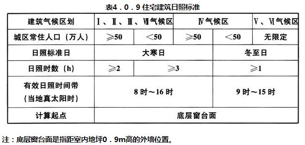

4.0.9 住宅建筑的间距应符合表4.0.9的规定;对特定情况,还应符合下列规定:
1 老年人居住建筑日照标准不应低于冬至日日照时数2h;
2 在原设计建筑外增加任何设施不应使相邻住宅原有日照标准降低,既有住宅建筑进行无障碍改造加装电梯除外;
3 旧区改建项目内新建住宅建筑日照标准不应低于大寒日日照时数1h。
1、注意1、3条的老年人居住建筑,冬至日日照时数2h、旧区改造的新建建筑日照时数大寒日,1h。
2、注意第2条的特别要求:既有住宅建筑,无障碍改造加电梯可以不计对日照影响。
3、日照计算的底层窗台面是距离室内地坪、0.9m高的外墙位置。有点拗口。
4、表格内的参数要注意,根据气候分区有差异,尤其是大寒日、冬至日区别,城市人口50W及50W以下区别。
