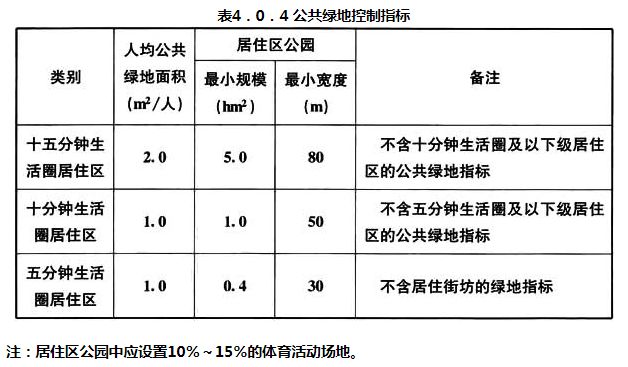

4.0.4 新建各级生活圈居住区应配套规划建设公共绿地,并应集中设置具有一定规模,且能开展休闲、体育活动的居住区公园;公共绿地控制指标应符合表4.0.4的规定。
新标准在居住区体育休闲设施用地与规划上有两大突破性修订:
1是在强制性条款中特别规定“新建各级生活圈居住区应配套规划建设公共绿地,并应集中设置具有一定规模,且能开展休闲、体育活动的居住区公园”,并规定居住区绿地公园中应设置10%至15%的体育活动场地。
2是提出了15分钟、10分钟、5分钟生活圈配置人均绿地面积、规模、宽度。同时各级指标独立,不包含下级内容。
