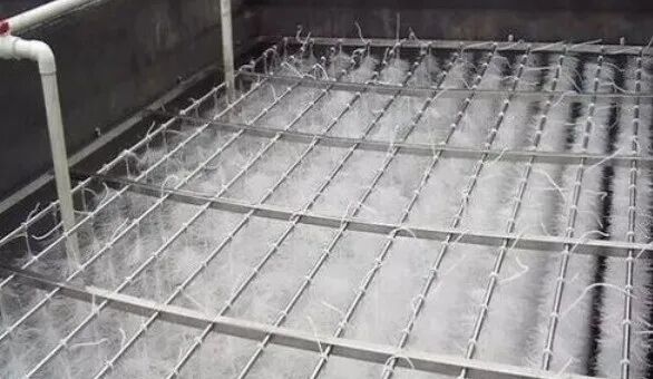

  水解酸化池的作用
  (1)可以用作反硝化脱氮。
  (2)可以提高生化性能,提高后续好氧生化效果。
  (3)目前的生活污水中化学合成材料(表面活性剂等)越来越多,水解酸化有利于此种物质的降解。
5000吨废水水解酸化池工艺图
水解酸化池结构设计工艺布置图(平面图)
水解酸化池工艺及特点说明
