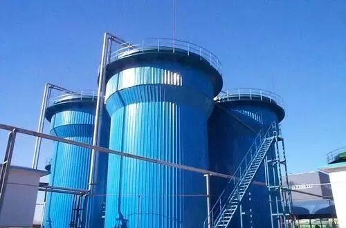

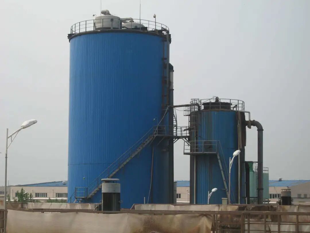

升流式厌氧污泥床反应器是一种处理污水的厌氧生物方法,又叫升流式厌氧污泥床,英文缩写UASB(Up-flow Anaerobic Sludge Bed/Blanket)。由荷兰Lettinga教授于1977年发明。污水自下而上通过UASB。反应器底部有一个高浓度、高活性的污泥床,污水中的大部分有机污染物在此间经过厌氧发酵降解为甲烷和二氧化碳。

UASB反应器组成
UASB 反应器主要由布水系统、三相分离器、出水收集系统、排泥系统组成。
