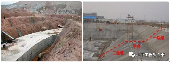

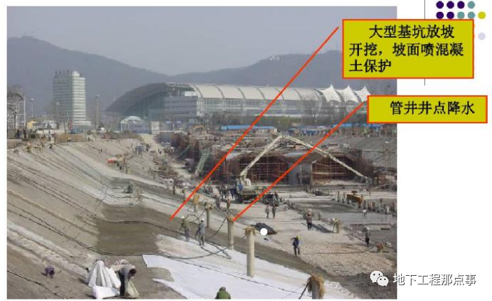

(1)大放坡开挖
  • 周边环境场地开阔,不存在较大范围拆迁及不存在重要的建(构)筑物时,可采用大放坡的形式。
  • 一般适用于基坑深度小于10~15m,当基坑较深时可分台阶放坡。当基坑深度较大时,需进行大放坡开挖基坑稳定性的论证。不宜适用于基坑变形控制要求高的工程。
  • 可将大放坡与土钉墙结合使用以增加坡体的稳定性以及满足文明施工的要求。
  • 当地下水位位于基坑底以下时使用,当地下水位较高时,应进行基坑降水。

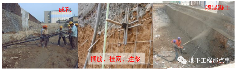

(2) 土钉墙支护
  • 土钉墙可单独使用也可与灌注桩结合使用,起到减小桩长,减少投资的作用,不宜适用于基坑变形控制要求高的工程。
  • 适用开挖深度一般不大于12m。

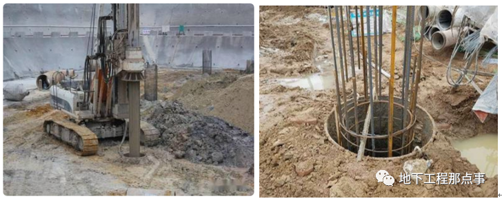

(5)灌注桩
  • 可适用于深基坑。
  • 可适用于多种地层。
  • 单桩支护时不能够止水,当地下水位位于坑底以上时,需在桩周边采取降水、止水措施。
  • 可结合钢围檩+混凝土撑(钢支撑)使用,以减小基坑及围护位移。

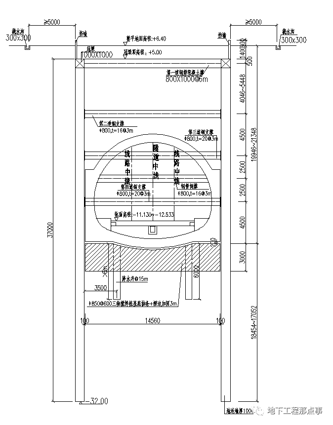

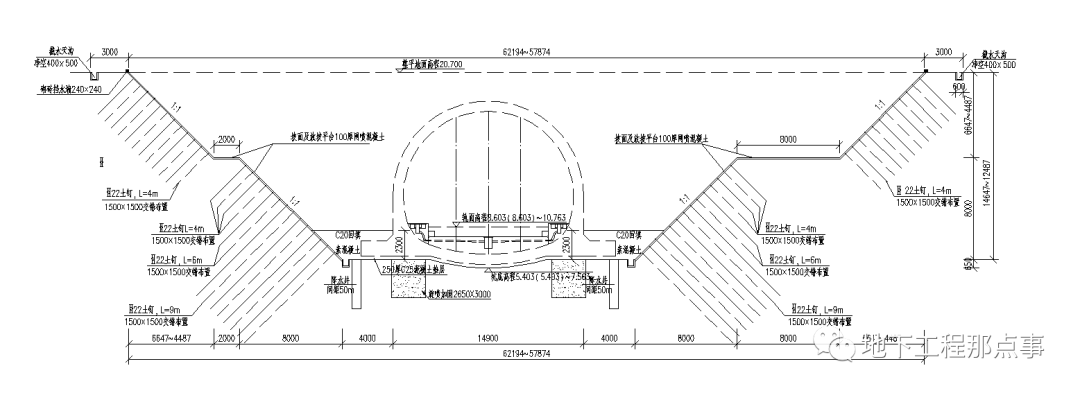

(1)高速铁路隧道隧道断面大
典型的双线单洞高速铁路的明挖隧道断面一般采用带仰拱的拱形明洞形式,由于高速铁路机车行驶速度大,为了满足其空气动力学要求,规范对隧道净空面积有严格要求,双线单洞高速铁路明挖隧道净空面积不小于100m2。隧道主体结构断面高约为12.5m,宽约为14.7m。典型双线单洞高速铁路明挖隧道断面形式如下。
典型双线单洞高速铁路明挖隧道断面
(2)铁路隧道基坑开挖深度深
高速铁路隧道受规划限制、线路走向、周边环境、隧道最小覆土厚度要求的原因,覆土厚度一般在3~16m,明挖隧道基坑深度一般在10~26m之间,其中仅在隧道进出口的位置基坑深度为10~15m,占比较少,其余大部分为15m以上深基坑。
在基坑开挖过程中,其支护形式根据基坑开挖深度、地层情况、地下水情况、经济因素等综合确定。由于该地区地层多为土层及砂层,地下水位较高,采用的支护方式包括大放坡开挖+土钉墙支护、钻孔灌注桩+混凝土撑(钢管撑)支护、地连墙+混凝土撑(钢管撑)支护,并采取坑内或坑外的降水措施。
当基坑开挖深度小于15m时,一般采用大放坡开挖的形式,开挖断面见下图。当基坑开挖深度大于15米时,根据开挖深度的不同,选择不同参数的钻孔灌注桩支护或地连墙支护。
当采用大放坡开挖时,采用分台阶放坡+留台阶的开挖方式,坡面用土钉墙进行坡面硬化,典型开挖断面见下图。

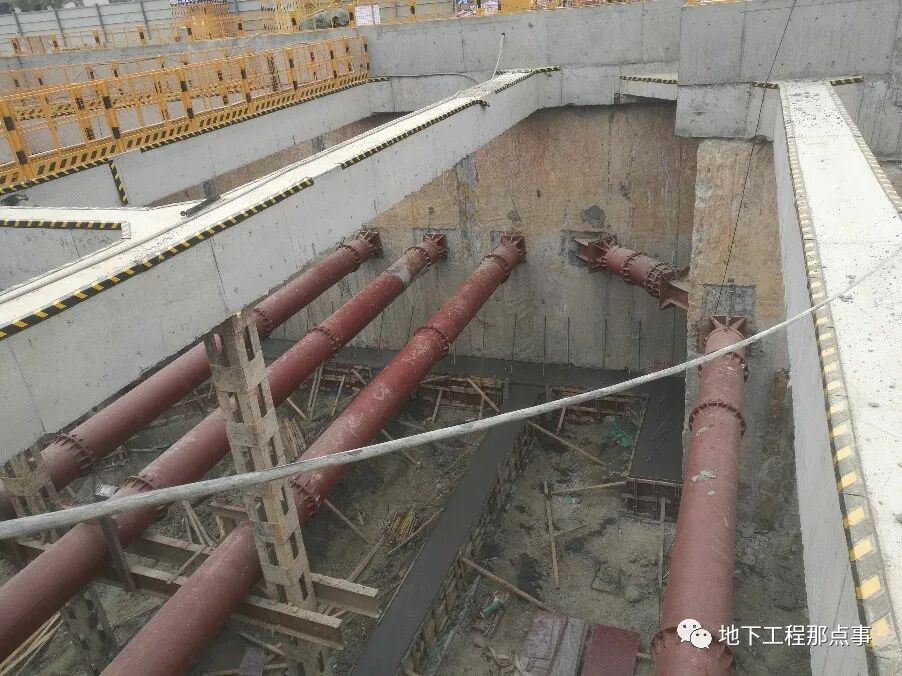

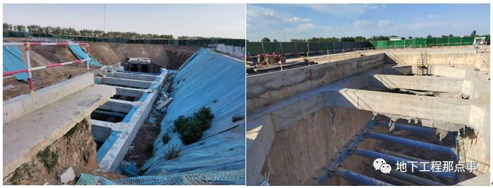

随着基坑开挖深度的加大,选择不同长度、直径(厚度)的钻孔灌注桩(地连墙)+混凝土支撑+钢管撑或放坡+钻孔灌注桩(地连墙)+混凝土支撑+钢管撑的支护形式。典型开挖断面见下图。
钻孔灌注桩+混凝土支撑+钢管撑
地连墙+混凝土支撑+钢管撑

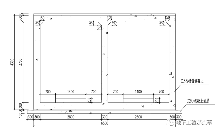

(3)电力隧道断面较小
电力隧道的断面大小取决于电力管线的敷设要求,及检修时人员的通行要求,220KV高压电力隧道断面高4.3米,宽6.5m。

电力隧道的埋深主要取决于规划限制、周边环境、地下管线以及最小覆土厚度的限制,隧道覆土深度多为2m~4m。当隧道下穿管线或道路,采用顶管施工时,顶管工作井基坑及与其相接部分覆土厚度较大,所以基坑深度主要在6 m~10m之间,有的部位可达20米以上。基坑开挖支护采用钻孔灌注桩或地连墙的形式。
