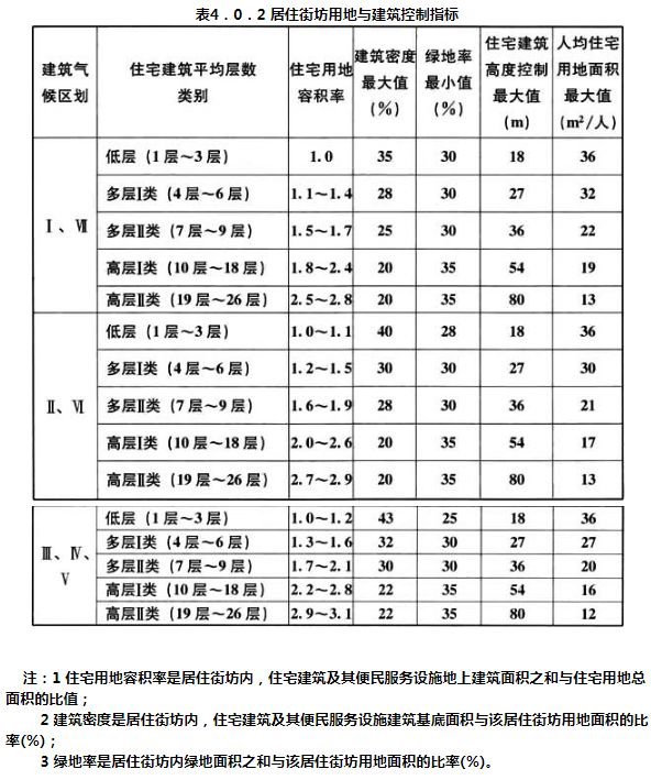

4.0.2居住街坊用地与建筑控制指标应符合表4. 0. 2的规定。
1、本条规范重新定义了住宅用地容积率、建筑密度、绿化率的定义,特别注意定义是“住宅建筑及其便民服务设施”。
注意与4.0.1居住区用地容积率的区别:居住区用地容积率是生活圈内,住宅建筑及其配套设施地上建筑面积之和与居住区用地总面积的比值。
2、本条规定了不同气候区的用地与建筑控制指标的区别,Ⅲ、Ⅳ、Ⅴ区幅度变化最大,也是我国主要城市区。为了便于记忆,将气候区划放到这里,代表性城市需要记忆。
3、住宅用地容积率最低1.0,最高3.1;密度最低20%,最高43%;绿地率最小25%,最高35%;住宅最低限值18米,最高80米;人均住宅用地最低12m?/人,最高36m?/人。
知识点:居住街坊用地与建筑控制指标
