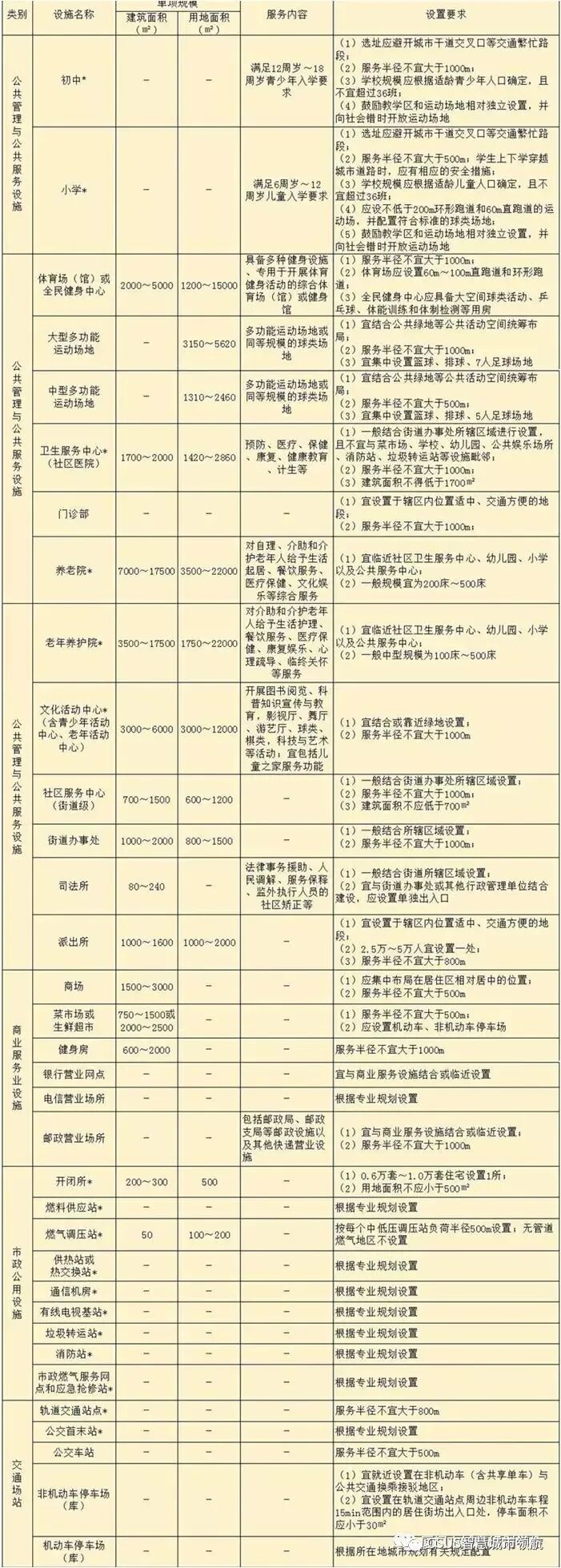

C.0.1 十五分钟生活圈居住区、十分钟生活圈居住区配套设施规划建设应符合表C.0.1的规定
表C.0.1 十五分钟生活圈居住区、十分钟生活圈居住区配套设施规划控制要求
注:1)加*的配套设施,其建筑面积与用地面积规模应满足国家相关规划及标准规范的有关规定;
      2)小学和初中可合并设置九年一贯制学校,初中和高中可合并设置完全中学;
      3)承担应急避难功能的配套设施,应满足国家有关应急避难场所的规定。

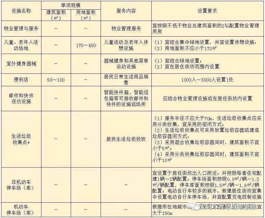

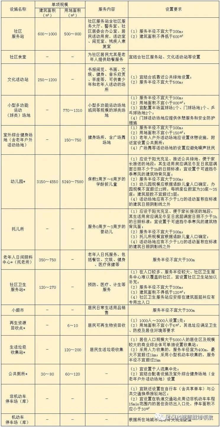

C.0.2 五分钟生活圈居住配套设施规划建设应符合表C.0.2的规定
表C.0.2 五分钟生活圈居住配套设施规划建设要求
 注:1)加*的配套设施,其建筑面积与用地面积规模应满足国家相关规划和建设标准的有关规定;
      2)承担应急避难功能的配套设施,应满足国家有关应急避难场所的规定。
C.0.3 居住街坊配套设施规划建设应符合表C.0.3的规定
表C.0.3 居住街坊配套设施规划建设控制要求
注:加*的配套设施,其建筑面积与用地面积规模应满足国家相关规划标准有关规定。
