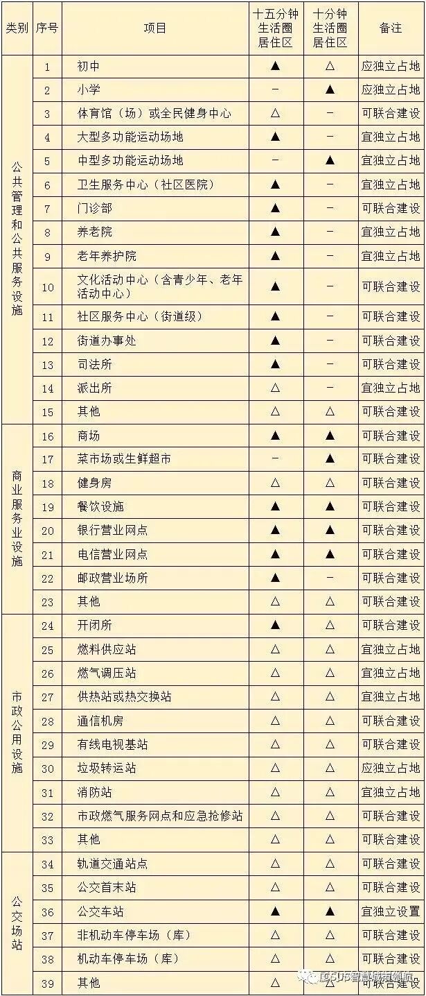

B.0.1 十五分钟生活圈居住区、十分钟生活圈居住区配套设施应符合表B.0.1的设置规定。
表B.0.1 十五分钟生活圈居住区、十分钟生活圈居住区配套设施设置规定
注:1)▲为应配建的项目;△为根据实际情况按需配建的项目;
      2)在国家确定的一、二类人防重点城市,应按人防有关规定配建防空地下室。

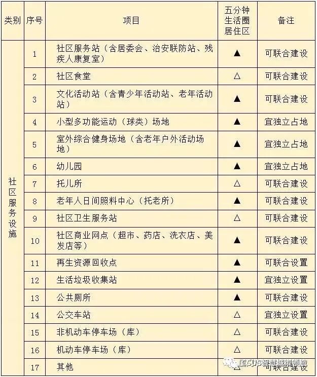

B.0.2 五分钟生活圈居住区配套设施应符合表B.0.2的设置规定。
 表B.0.2 五分钟生活圈居住区配套设施设置规定

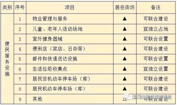

B.0.3 居住街坊配套设施应符合表B.0.3的设置规定。
表B.0.3 居住街坊配套设施设置规定
