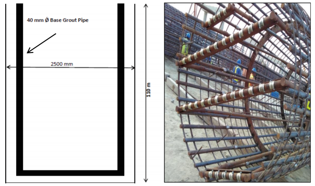

典型模型如图1所示。Lp和Dp为桩长和桩径;灌浆管长度为Lg,直径为Dg,管径为Ng;桩底沉降深度为dd,dg1 为桩底灌浆深度, dg2 为桩底灌浆深度,dg3 为桩底灌浆深度,dga为每桩实际沉降深度,由此可得:

图1  长110米带管桩基注浆布置底图及标高

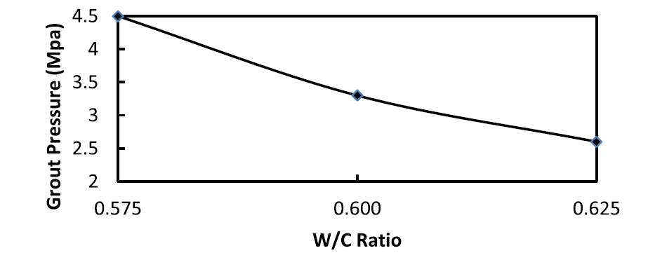

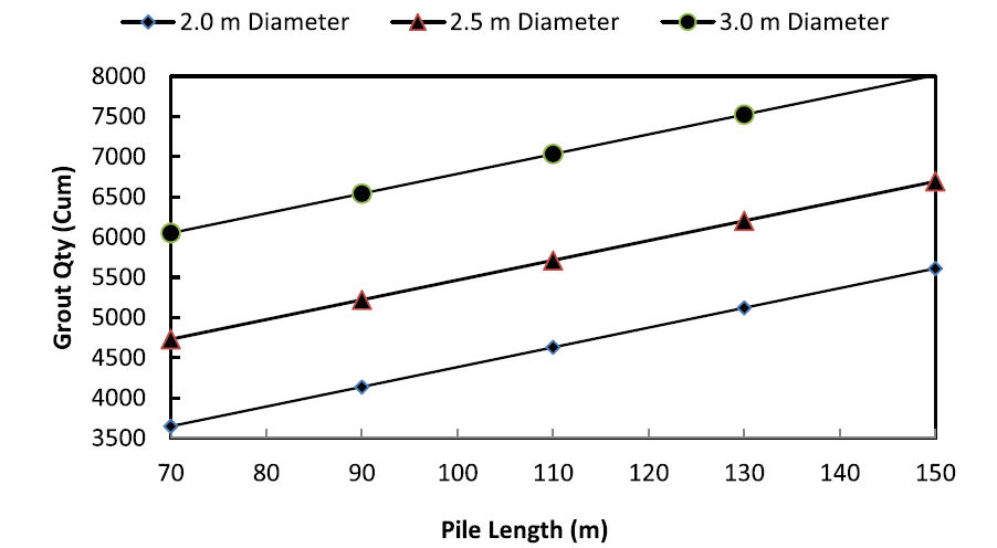

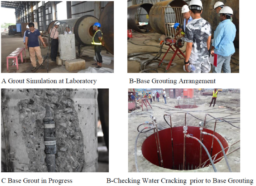

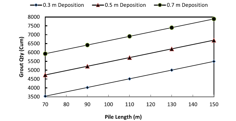

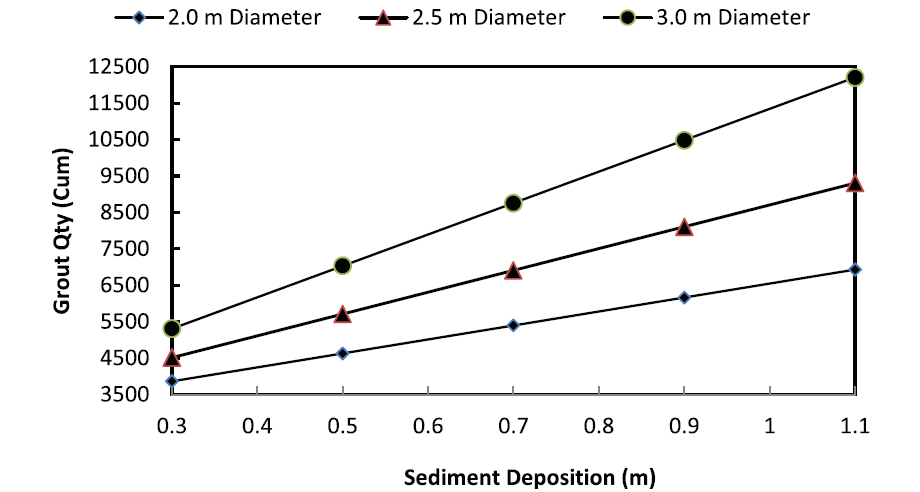

在桩基施工过程中对沉降量进行了测量,如图2所示。从开挖桩到完成混凝土浇筑工作,一根桩共历时7天。用带重物的钢丝绳测量沉积物沉积,如图3所示。当桩长为110m时,桩基灌浆量随沉降量和桩径变化如图4所示;在沉积物沉积深度为500mm时,灌浆量随桩径和桩长变化如图5所示;在完成灌浆配合比(W/C)设计时,还进行了模型试验,水泥浆与灌浆压力的关系见图6。
图 2   基层灌浆的一些典型照片
图3  直径2.5m桩底浆量随长度和沉降的变化情况
图4  110m长桩基灌浆量随沉降量和桩径变化
图5  灌浆量随桩径、桩长的变化
图6  W/C与灌浆压力曲线

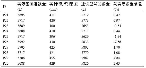

通过对 10 根直径 2.5m 长度 130m 的灌注桩和 8 根直径为 40mm 的灌注管的现场数据验证了所提出的模型(如表 1 所示)。平均耗浆量为 5730L( 变异系数为 0.016) ,而平均理论耗浆量为 5771L 。使用提出的模型,浆液耗量的变化在 5% 之内。变异系数为 0.048<0.25 。因此,可以得出模型具有统计学显著性并得到验证。
表1  模型验证

在缺乏合适的经验证的模型以及方法情况下,本文所提出的模型可用于确定基础灌浆量。经过试验验证,该模型可准确估计基础灌浆量。同时,底部沉积物深度是估算基础灌浆量最重要的因素,基础灌浆量取决于允许的沉积程度 。
