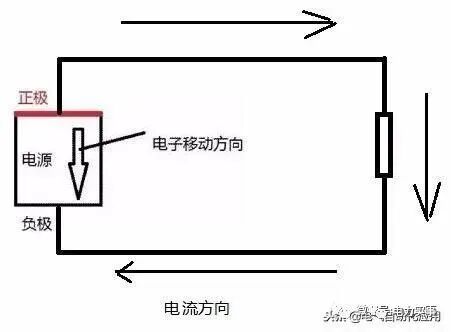

9、什么叫电流?电流的方向是怎样规定的?
答:电流:是指在电场力的作用下,自由电子或离子所发生的有规则的运行称为电流。规定正电荷运动的方向为电流方向,自由电子移动的方向与电流方向相反。
