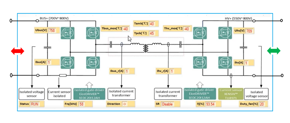

如下图所示,一个典型的新型的双向DC-DC转换电源结构,电能既可以从左向右,也可以从右向左流动,标识也从之前的Input和Output更改为BUS和HV。

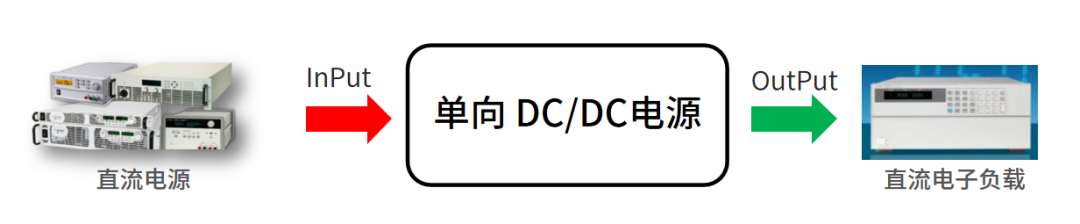

传统的单向DC-DC,电能从输入端子(Input)流向输出端子(Output)。因此,在性能测试时,分别采用电源供电和电子负载吸收功率,并使用示波器、电压表、功率计等进行测量。但这种方法,测试双向DC-DC时,就会勉为其难。这不仅是需要测试过程中更换接线,测试过程既复杂又繁琐;更重要的是无法全面评估产品特性,特别是在输入-输出相互转换的过程。

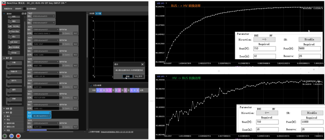

拖拽式Test Flow程序编辑,全面提升研发时的测试效率。
无需更改测试连接完成HV <-> BUS 双向测量
Test Flow拖拽式自动测试平台,
迅速验证双向“Eff效率Vs Power功率”曲线
