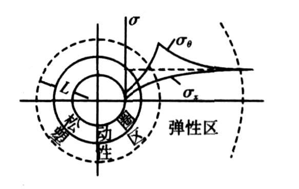

根据压力拱的定义?用应力分析方法可以确定拱体内、外边界。由图 1可以看到?与开挖前应力状态相比较?隧道工程开挖后围岩中径向应力减小?切向应力在围岩进入弹性区域和部分塑性区域内是增加   的?即径向的应力被转移至切向?因此?切向应力的升高区可以被认为是压力拱拱体。
图 1 圆形洞室围岩的应力分析

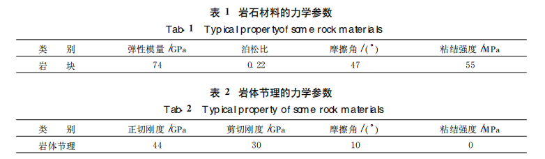

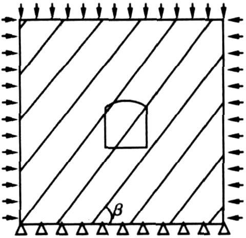

用离散元软件 UDEC进行数值分析研究。分析中采用 Mohr-Culomb准则?对节理倾角 β分别为30°和60°(见图 2)?节理间距分别为 1?2?4和 6m的岩体进行计算?表 1和表 2为岩石材料和节理的主要力学参数。数值模型为岩体中开挖一断面宽度为 10m?高 1 m?顶板为拱形的隧道硐室。在数值模拟中边界应力均为 20MPa?相当于 80 m埋深。
图 2 单组节理围岩数值模型

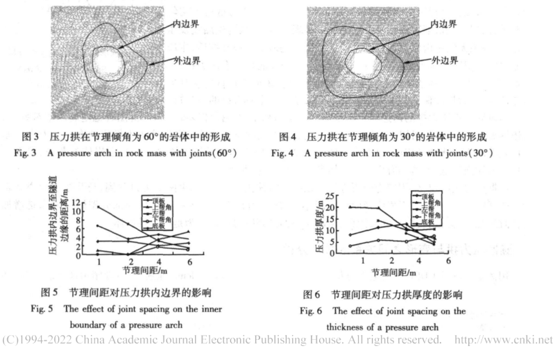

首先对隧道压力拱在围岩中的成拱情况进行分析。节理作为岩体非连续结构面对围岩应力与变形有着重要影响?在本研究中仅考虑节理的倾角  及间距对压力拱成拱的影响。
2.1.1 节理倾角的影响
压力拱在连续介质中的形状规则[3]?厚度较均匀?而在非连续的岩体中?由于节理的影响?压力拱的形状呈异形。由图 3和图 4比较可以知道? 节理倾角为 60°时?压力拱形状的不对称性更加明显?压力拱厚度大?内边界距离隧道远?因此?围岩稳定在节理倾角为 60°比倾角为 30°时不利。
2.1.2 节理间距的影响
节理间距对压力拱内边界和厚度的影响如图 5和图 6所示。通过对节理间距分别为 1?2?4和 6m时压力拱内边界及厚度的比较?可以看到总体趋势是?随着节理间距的加大? 内边界距离隧道越近?厚度越小?而内边界受节理的影响相对更大。
节理间距的减小意味节理分布的密度增加?岩体的各向异性增加及强度减弱?其对变形的影响是不容忽视的:节理间距越小?围岩变形量越大。这种差异在隧道边缘处表现更显著。

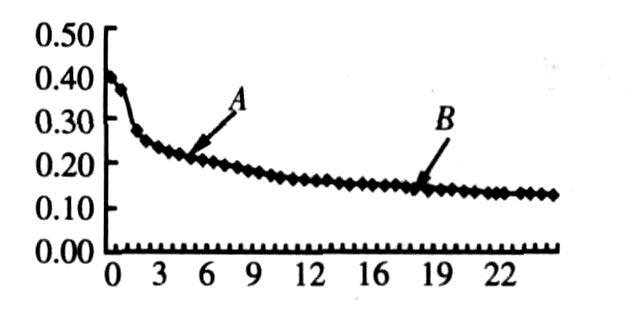

压力拱作为围岩的自承载结构与围岩变形有着密切关系。图 7为隧道顶板的围岩变形图?图中 A点为围岩中顶板处压力拱的内边界?B为外边界。在 B点至 A点之间的区域?变形开始缓慢增加?这时围岩处于弹塑性状态?由压力拱内边界到隧道边缘的范围内?变形急剧增加?岩体处于塑性或破坏状态?由此可知压力拱为一弹塑性稳定区。压力  拱内虽有塑性变形?但这种变形以裂缝的初现为表现?岩体还具备较强  的承载能力?未出现导致破坏或临近破坏的大变形?因此在图 7中压力拱变形曲线平缓?可以认为该区域内仍然是稳定的。
图 7 隧道顶板围岩变形

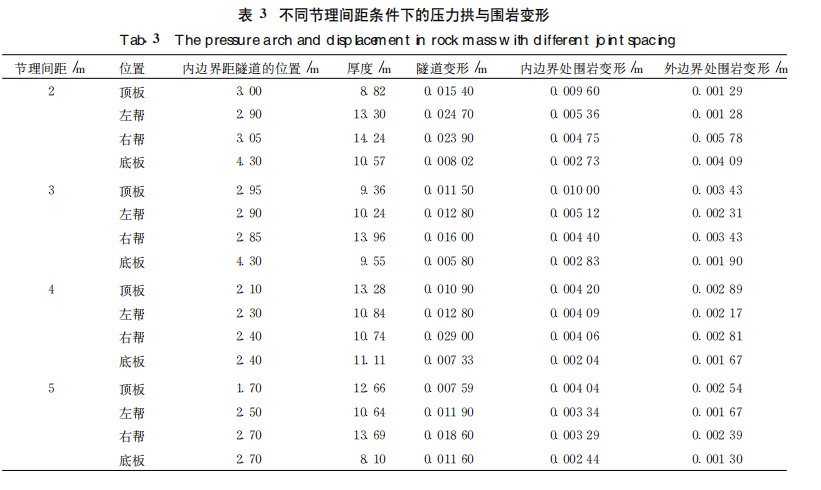

对不同节理间距条件下的压力拱与变形进一步分析发现?随着节理间距的加大?压力拱厚度变小。当压力拱厚度小于 10m时?外边界处的变形量基本小于 0.04m?也意味着压力拱厚度小?岩体承受荷载能力越大?岩体所受的扰动范围越小。如果压力拱内边界距离隧道边缘近?边缘处的变形量相对较小?内边界处的变形量也相对较小 (表 3)。
