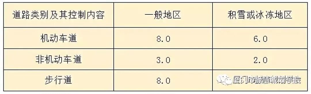

6.0.4 居住街坊内附属道路的规划设计应满足消防、救护、搬家等车辆的通达要求,并应符合下列规定:
1)主要附属道路至少应有两个车行出入口连接城市道路,其路面宽度不应小于4.0m;其他附属道路的路面宽度不宜小于2.5m;
2)人行出口间距不宜超过200m;
3)最小纵坡不应小于0.3%,最大纵坡应符合表6.0.4的规定;机动车与非机动车混行的道路,其纵坡宜按照或分段按照非机动车道要求进行设计。
表6.0.4 附属道路最大纵坡控制指标(%)
6.0.4 本条明确了居住街坊内附属道路的设置要求。
居住区道路应尽可能连续顺畅,以方便消防、救护、搬家、清运垃圾等机动车辆的通达。居住区中内的道路设置应满足防火要求,其规划设计应符合现行国家标准《建筑设计防火规范》GB 50016第7章中对消防车道、救援场地和入口等内容的相关规定。同时,居住区道路规划要与抗震防灾规划相结合。在抗震设防城市的居住区道路规划必须保证有通畅的疏散通道,并在因地震诱发的如电气火灾、水管破裂、煤气泄漏等次生灾害时,能保证消防、救护、工程救险等车辆的通达。
1)根据其路面宽度和通行车辆类型的不同,居住街坊内的主要附属道路,应至少设置两个出入口,从而使其道路不会呈尽端式格局,保证居住街坊与城市有良好的交通联系,同时保证消防、救灾、疏散等车辆通达需要。但两个出入口可以是两个方向,也可以在同一个方向与外部连接。主要附属道路一般按一条自行车道和一条人行带双向计算,路面宽度为4.0m,同时也能满足现行国家标准《建筑设计防火规范》GB 50016对消防车道的净宽度要求。其他附属道路为进出住宅的最末一级道路,这一级道路平时主要供居民出入,基本是自行车及人行交通为主,并要满足清运垃圾、救护和搬运家具等需要,按照居住区内部有关车辆低速缓行的通行宽度要求,轮距宽度为2.0m~2.5m,其路面宽度一般为2.5m~3.0m。为兼顾必要时大货车、消防车的通行,其他附属道路路面两边应各留出宽度不小于1m的路肩。
2)《中共中央国务院关于进一步加强城市规划建设管理工作的若干意见》中明确要求“我国新建住宅要推广街区制,原则上不再建设封闭住宅小区”。对人行出入口间距的规定是为了提升住宅小区的开放性,强调住区与城市的联系,同时也是为了保证人行出入的便捷,以及紧急情况发生时的疏散要求。如果居住街坊实施独立管理,也应按规定设置出入口,供应急时使用。
3)对居住区道路最大纵坡的控制是为了保证车辆的安全行驶,以及步行和非机动车出行的安全和便利。在本标准表6.0.4中,机动车的最大纵坡值8%是附属道路允许的最大数值,如地形允许,要尽量采用更平缓的纵坡。山区由于地形等实际情况的限制,确实无法满足本标准表6.0.4中的纵坡要求时,经技术经济论证可适当增加最大纵坡,在保证道路通达的前提下,尽可能保证道路坡度的舒适性。非机动车道的最大纵坡根据非机动车交通的要求确定,对于机动车与非机动车混行的路段,应首先保证非机动车出行的便利,其纵坡宜按非机动车道要求,或分段按非机动车道要求控制。设计道路最小纵坡是为了满足路面排水的要求,附属道路不应小于0.3%。

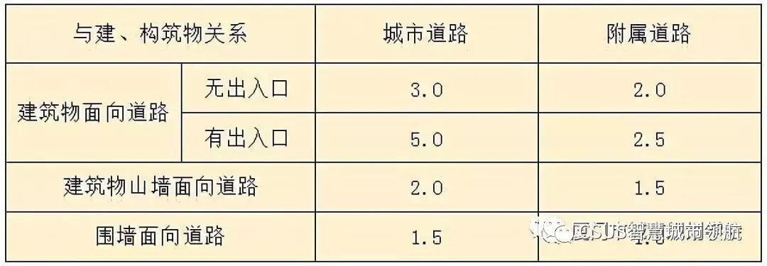

6.0.5 居住区道路边缘至建筑物、构筑物的最小距离,应符合表6.0.5的规定。
表6.0.5 居住区道路边缘至建筑物、构筑物最小距离(m)
注:道路边缘对于城市道路是指道路红线;附属道路分两种情况:道路断面设有人行道时,指人行道的外边线;道路断面未设人行道行,指路面边线。
6.0.5 本条明确了居住区道路边缘与建筑物、构筑物的最小距离。
道路边缘至建筑物、构筑物之间应保持一定距离,主要是考虑在建筑底层开窗开门和行人出入时不影响道路的通行及行人的安全,以防楼上掉下物品伤人,同时应有利设置地下管线、地面绿化及减少对底层住户的视线干扰等因素而提出的。对于面向城市道路开设了出入口的住宅建筑应保持相对较宽的间距,从而使居民进出建筑物时可以有个缓冲地段,并可在门口临时停放车辆以保障道路的正常交通。
