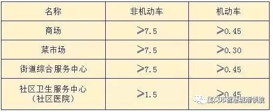

5.0.5 居住区相对集中设置且人流较多的配套设施应配建停车场(库),并应符合下列规定:
1)停车场(库)的停车位控制指标,不宜低于表5.0.5的规定;
2)商场、街道综合服务中心机动车停车场(库)宜采用地下停车、停车楼或机械式停车设施;
3)配建的机动车停车场(库)应具备公共充电设施安装条件。
 表5.0.5配建停车场(库)的停车位控制指标(车位/100㎡建筑面积)
5.0.5 本条明确了居住区配套设施需配建的停车场(库)的配建要求。
停车场(库)属于静态交通设施,其设置的合理性与道路网的规划具有同样重要的意义。
配套设施配建机动车数量较多时,应尽量减少地面停车,居住区人流较多的商场、街道综合服务中心机动车停车场(库)的设置宜采用地下停车、停车楼或机械式停车设施,节约集约利用土地。
非动车车配建指标宜考虑共享单车的发展,标准设定的控制指标未包括共享单车的停车指标,在居住区人流较多地区、居住街坊入口处宜提高配建标准,并预留共享单车停放区域。
