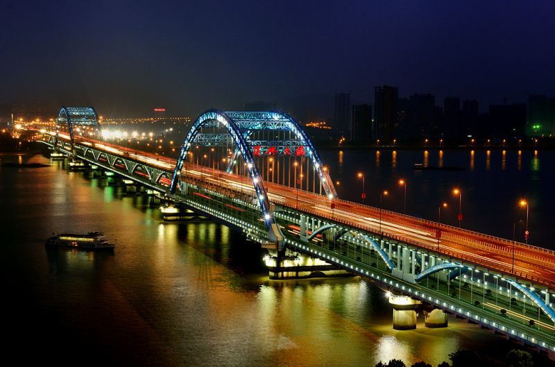

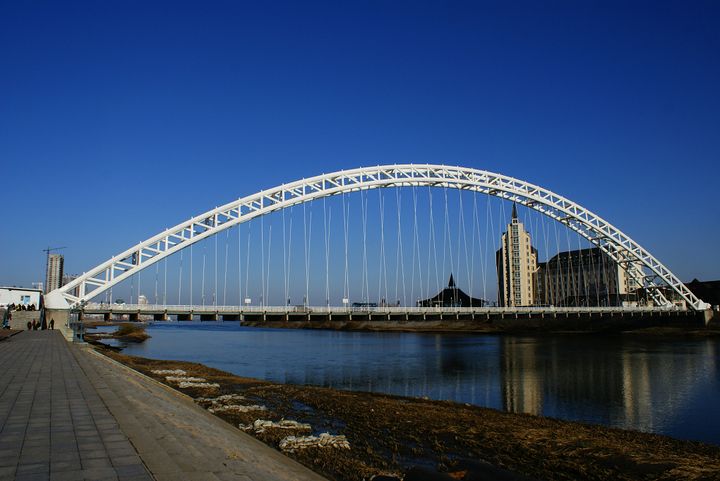

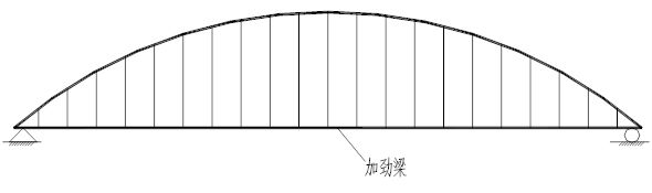

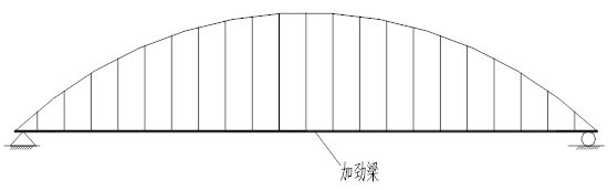

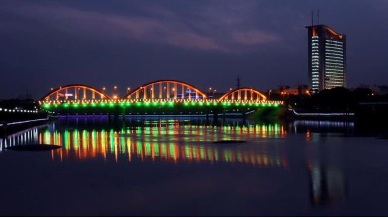

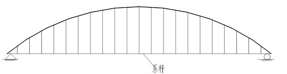

a.简支梁拱组合体系桥

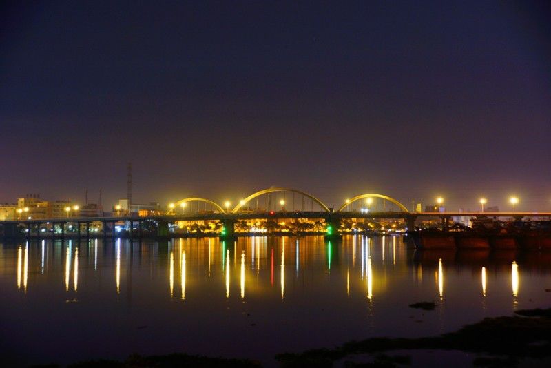

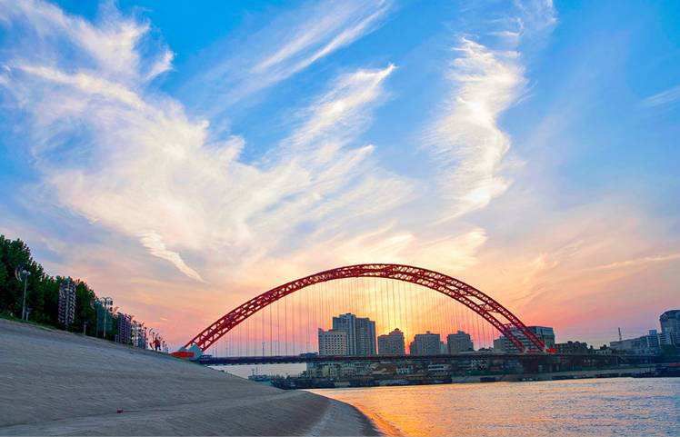

  • 简支梁梁拱组合体系桥,其只适用于下承式桥。国内建成的代表性的此类桥梁有主跨202m的辽宁丹东月亮岛大桥,以及主跨190m的杭州钱江四桥(又名复兴大桥)
丹东月亮岛大桥
杭州钱江四桥
  • 结构特点:简支梁上设置加强拱,梁端结点刚接,梁拱间布置吊杆。
  • 力学特点:外部静定结构,内部超静定结构。
  • 其他特点:跨度远大于简支梁,梁的拉力与拱内水平分力组成力矩平衡截面内弯矩。

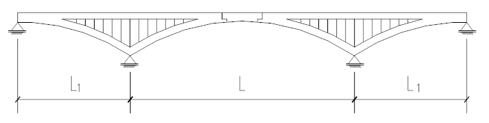

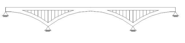

b.悬臂梁拱组合体系桥
  • 结构特点:相当于空腹单悬臂梁桥;外部为静定结构;与单悬臂梁桥比,自重小,跨径大,一般适用经济跨径在40~80m;有铰或挂梁,有伸缩缝,行车不利,不宜用于交通繁忙的线路。
    适用条件:上承式,经济跨径40~80m,承担轻、中交通量。

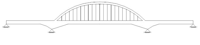

c.连续梁梁拱组合体系桥
  • 结构特点:以连续梁为基体,采用拱来加强。
  • 力学特点:外部超静定结构;拱分担梁的弯矩;拱轴力的垂直分力分担梁的剪力 。

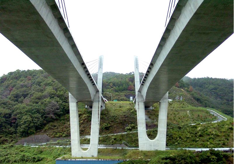

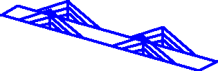

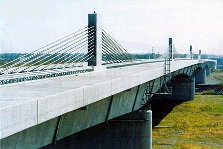

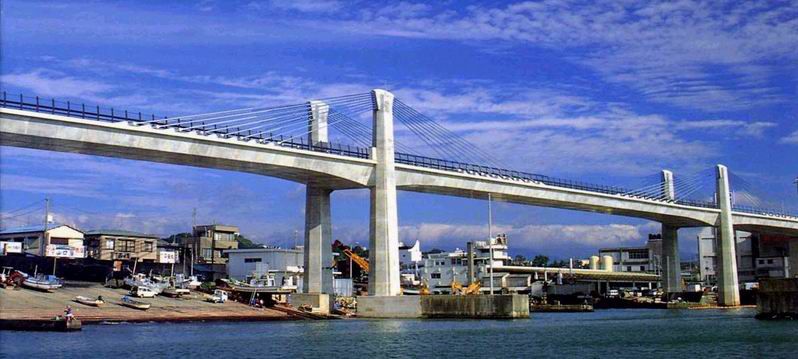

贰   部分斜拉桥
小田原港桥(73.3m+122.3m+73.3m    塔高10.7m  高跨比1/11.4    桥宽13m)
a.定义
  • 部分斜拉桥是一种介于连续梁与斜拉桥之间的新型桥梁,属于梁与斜拉索的组合体系。
b.结构特点
  • (1)塔高较矮。拉索倾角较小,拉索为主梁提供较大的轴向力。并且拉索尽可能密集地通过塔柱的上部区域,塔上不设锚固端。一般塔高可取主跨的1/8-1/12。
  • (2)以梁为主,索为辅,梁体高度大约是同跨径梁式桥的1/2倍或斜拉桥的2倍。
  • (3)梁上无索区较之一般斜拉桥要长,还有较明显的塔旁无索区段。
c.力学特点
  • 主缆弯矩比同跨连续梁小,同时要承受拉索传来的压力;斜拉索应力变化幅度小, 可不考虑疲劳问题;结构整体刚度大,变形小。
  • 适用性:塔高较矮,施工方便,经济跨度:100~300m

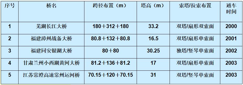

国内发展概况

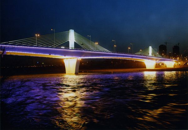

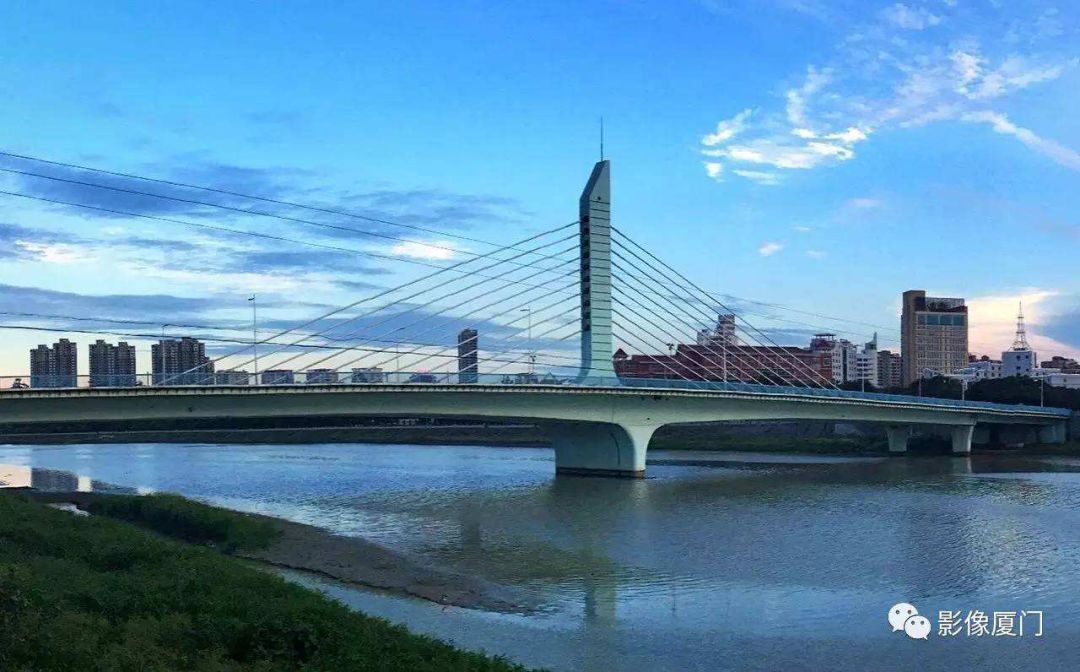

同安银湖大桥
兰州小西湖黄河大桥

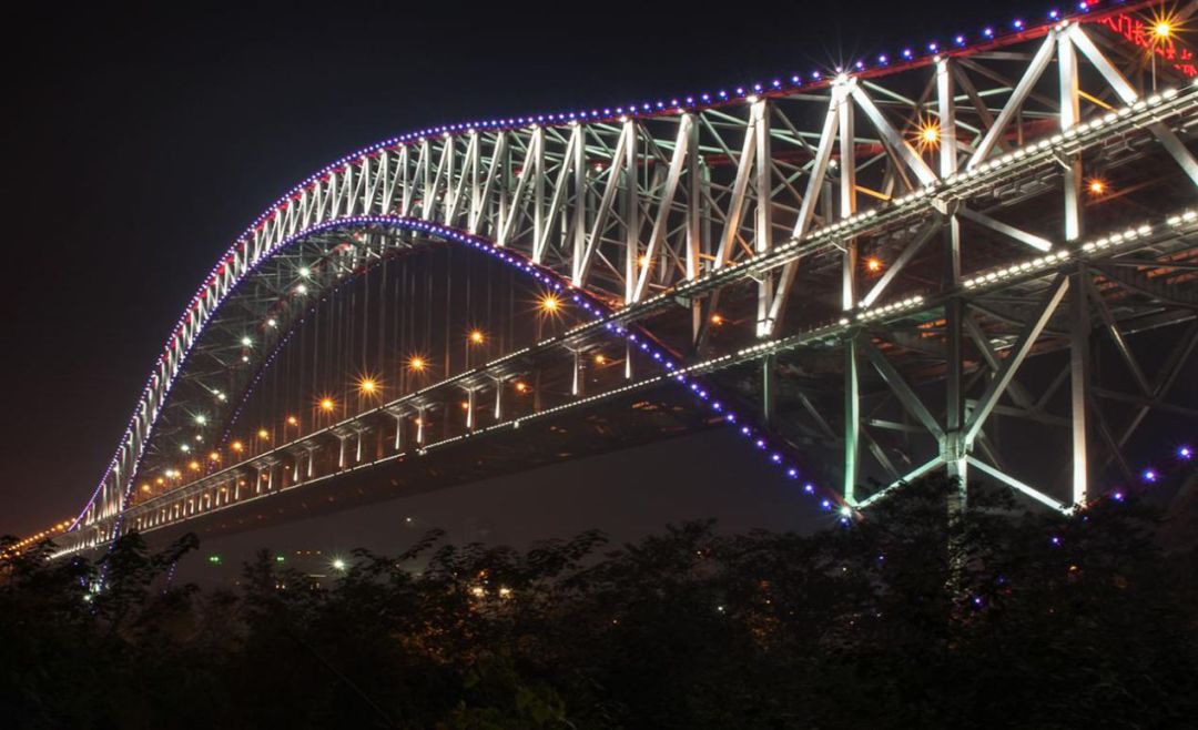

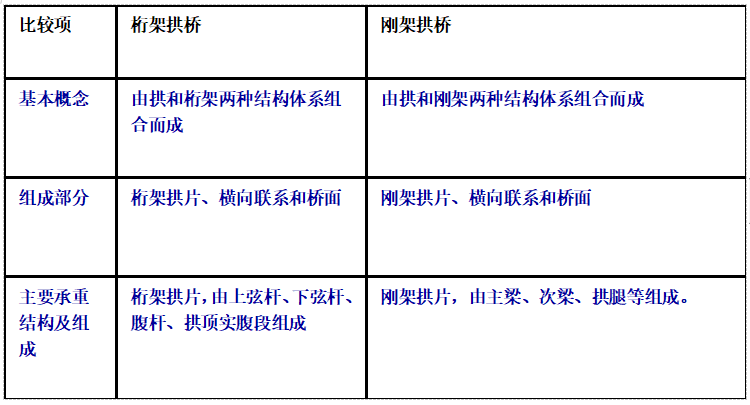

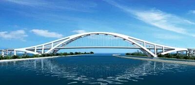

a. 桁架拱桥
重庆朝天门大桥552m
  • 桁架拱桥是指中间用实腹段,两侧用拱形桁架片构成的拱桥。桁架拱片之间用桥面系与横向联结系(横向撑架、剪刀撑)连接成整体。特点是实腹段与两侧拱形桁架片起着拱的受力作用,拱脚有水平推力可减小跨中弯矩;这种桥比一般带拱上建筑的肋拱桥受力合理,可节省材料,减小自重,适用于地基较差的场合。
b. 刚架拱桥
刚架拱桥是指外形似斜腿刚架的拱桥。由刚架拱片、横系梁与桥面系组成。刚架拱片是拱肋与拱上建筑组成整体的承重结构,立面上略呈拱形,其间用横系梁和桥面系连接成整体共同受力。这种桥较其他类型拱桥构件少,自重轻,材料省,适用于地基较差的桥位处。
桁架拱桥与刚架拱桥的对比
