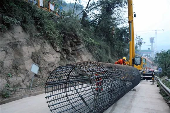

钢筋笼每隔2M左右采用加强筋成型法。加强筋设在主筋内侧,并用三角内撑将它加固,在加强筋外侧点焊主筋,主筋与加强筋必须垂直,再绑扎箍筋,钢筋笼的加工,必须严格按照施工设计图和规范要求,配制好主筋的焊接长度为10D(双面焊),但施焊时,由于起落点都不饱满,达不到施工要求,所以焊缝长度易加1CM,接头位置要错开,距离应不少于规范要求。主筋的加强筋采用对焊,效果不错,大家可以推广。
钢筋笼由于一般都比较长、重,而且受钻机门架高度(钻机门架一般不都超过10M)的影响,施工中,钢筋笼要采取分节制作,每根桩的钢筋笼,由几节钢筋骨架组成,计算钢筋笼长度尺寸时,除要注意接头位置错开,还要注意计算上焊接长度。
分段制作的钢筋笼的长度以钢筋的定长为宜,但不宜短于6m,连接时50%的钢筋接头应予错开焊接,且两钢筋轴心在一直线上。为避免灌注导管挂笼及钢筋笼上浮,笼底钢筋可略成喇叭状。在夜间施工时要特别注意焊缝的饱满程度。焊条规格有特定的要求,立焊难度很大,采用立焊还容易发生漏电事项,施工时要注意用电安全。
主筋和箍筋由于焊接点量多,工人粗心点就焊不好,而且常常烧伤主筋。焊接烧伤主筋是个技术问题,究其原因不外乎:1、焊工水平不行,2、采用大电流追求快速度。项目部电焊工要进行焊接比赛,提高电焊技术,班组长要负起责任来。
以上讨论的是钢筋笼主筋焊接制作工艺,为了提高工效,节省成本,我们要积极探索采用新材料、新工艺、新技术。
钢筋笼主筋连接建议采用新技术:套筒螺纹连接法。 施工质量方面经实践检验采用套筒连接法比较好,但使用之前应进行经济效益详细分析、核算。

钢筋笼的起吊和就位质量控制:
为了防止钢筋笼在吊运过程中发生纵横方向(不可自动复原)的塑性变形。除了要求起吊方法正确,不可采用错误的方法(特别注意下端不 可拖地)之外,必要时还可采用临时加强刚度的措施,使用纵向抗挠屈加劲杆(一般可采用木条),对于长骨架,可在骨架内部临时绑扎两根杉木杆以加强其刚度,因为它体直,质轻,便于安装、拆卸。
起吊时采用两点吊法,第一吊点设在骨架的下部,第二吊点设在骨架长度的中点到上三分点之间。起吊先提第一吊点,使骨架稍提起,再与第二吊点同时起吊。待骨架离天地面后,第一吊点停止起吊。随着第二吊点不断上升,慢慢放松第一吊点,直到骨架同地面垂直,停止起吊。解除第一吊点,检查骨架是否顺直。
当骨架进入孔口后,应将其扶正徐徐下降,严禁摆动碰撞孔壁。然后,由下而上地逐个解去绑扎杉木杆的绑扎点。解去后,杉木杆受水的浮力自行浮出水面后即可取去。当骨架下降到第二吊点附近的加强箍接近孔口时,可用型钢穿过加强箍下方,将骨架临时支承于孔口,将吊钩移到骨架上端,取出临时支承,继续下降到骨架最后一个加强箍处,按上述办法暂时支承。此时可吊来第二节骨架,使上下两节骨架位于同一竖直线上,进行焊接。
最后一个接头焊好后,可下沉骨架,如此循环,使全部骨架降至设计标高为止。
骨架最上端定位,必须由测定的孔口标高来反推定位筋的标度,并反复核对桩基保护桩使钢筋笼骨架就位准确后再焊接。
具体做法是:在定位钢筋顶端的顶吊圈内插入两根平行的工字钢。将整个定位骨架支托于护筒顶端。两个工字钢的净距应大于导管外径30CM。然后撤下吊绳,用用4根φ25短钢筋将工字钢及定位筋的顶吊圈焊于护筒上。钢筋笼下完后应在钢筋笼上拉上十字线,找出钢筋笼中心,根据保护桩找出桩位中心,钢筋笼定位时使钢筋笼中心与桩位中心重合并固定,使钢筋笼定位于孔中心。一方面可以防止导管或碰撞而使整个钢筋骨架变位或落入孔中,另一方面也可起到防止骨架上浮的作用。
