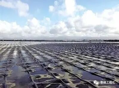

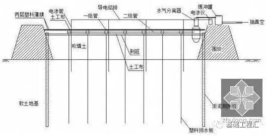

真空预压法
真空预压法是普遍使用的一种对软土地基进行加固的方法。其原理是对被加固软基抽真空形成的大气压差作为预压荷载, 使加固区域内的土 体造成负压,通过排水通道传至设计深度, 沿深度基本呈矩形分布,真 空预压排水固结法加固软基不需要施加实体荷载,软基预压排水是在真空吸、挤压共同作用下完成,真空预压是使边界的孔压降低,真空度越高, 沿深度衰减越小,则增加的有效应力越大,加固效果越好。真空预压法是 众多软基处理加固方法中的一种,适用于加固淤泥、淤泥质土和其他能够够排水固结而且能形成负超静水压力边界条件的软粘土,具有工期短、费 用低、无噪音、排水效果显著等优点。

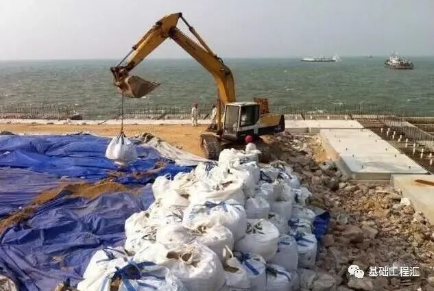

堆载预压法是在布设完的排水通道的地基上分层施加堆载材料,进行正向施加荷载,使地基土体产生沉降固结的方法。荷载材料根据当地资源情况可以选用土、砂或山皮土、山皮石等,按设计分级堆载到一定的厚度 或标高,达到一定的固结周期后,卸载至设计标高整平,堆载预压法加固期长、受季节性影响大和需要大量的堆载材料等特点。
