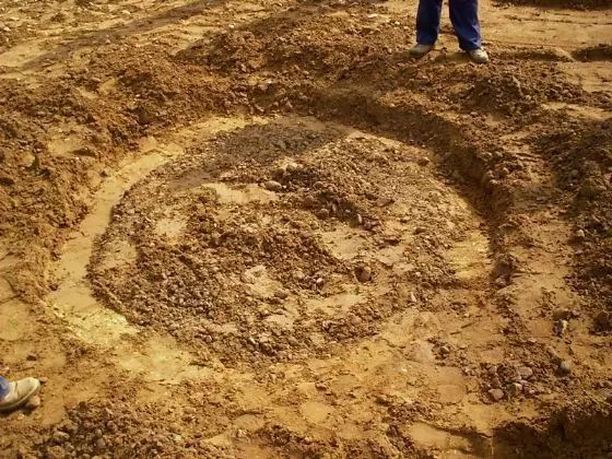

碎石桩(gravel pile),是散体桩的一种,以无粘结强度的碎石(卵石)为主要材料,用振动、冲击或水冲等方式在软弱地基中成孔后,再将碎石(卵石)挤压入土孔中,形成大直径的碎石所构成的密实桩体,由碎石(卵石)桩和桩间土组成的复合地基加固桩。
按其制桩工艺可分为振冲(湿法)碎石桩和干法碎石桩两大类。采用振动加水冲的制桩工艺制成的碎石桩称为振冲碎石桩或湿法碎石桩。采用各种无水冲工艺(如干振、振挤、锤击等)制成的碎石桩统称为干法碎石桩。当以砾砂、粗砂、中砂、圆砾、角砾、卵石、碎石等为填充料制成的桩称为砂石桩。

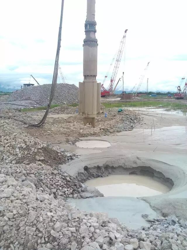

图1  碎石桩施工示意图1
图2  碎石桩施工示意图2

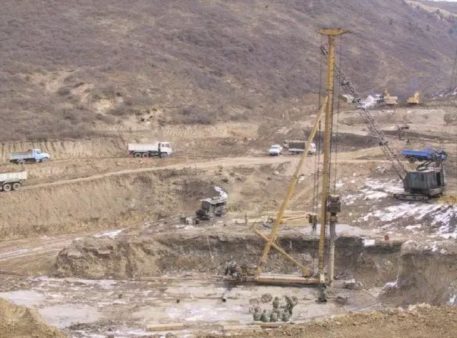

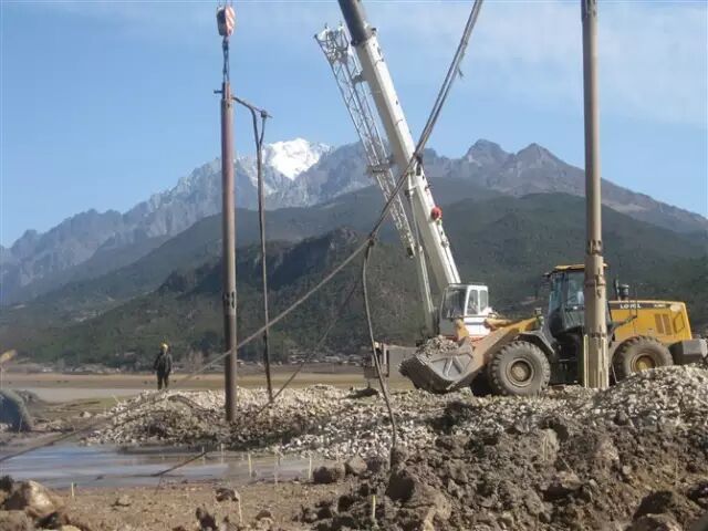

我国应用振冲法始于1977年。因振冲碎石桩有泥水污染环境,在城市和已有建筑物地段的应用受到限制,且有软化土的作用。于是从20世纪80年代开始,各种不同的施工工艺相应产生,如锤击法、振挤法、干振法、沉管法、振动气冲法、袋装碎石法、强夯碎石桩置换法等。
图3  振动沉管碎石桩施工
图4  强夯置换碎石桩施工

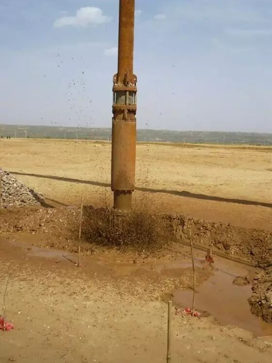

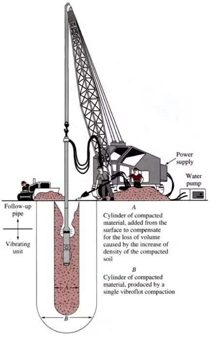

   所谓振冲法是振动水冲法的简称。它是以起重机吊起振冲器,启动潜水电机后带动偏心块,使振冲器产生高频振动,同时开动水泵,使高压水通过喷射高压水流,在边振边冲的联合作用下,将振冲器沉到土中的预定深度,经过清孔后,就可以从地面向孔中逐渐填入碎石每段填料均在振动作用下被振挤密实,达到所要求的密实度后提升振冲器,如此重复,填料和振密,直至地面,从而在地基中形成一根大直径的很密实的桩体。从而达到加固软基的效果。

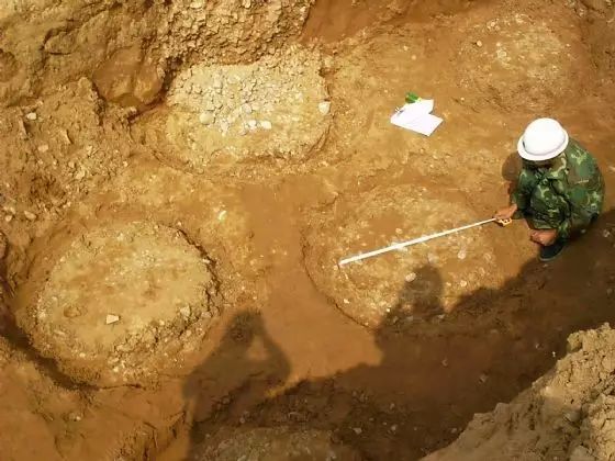

  对于粘性土地基(特别是饱和软土),由于土的粘粒含量多,粒间结合力很强,渗透性低,在振动力的作用下土中水不易排走,所以碎石桩的作用不是使地基挤密,而是置换。施工时通过振冲器借助其自重,水平振动力和高压水将粘性土变成泥浆水排出孔外形成略大于振冲器直径的孔,在成孔中灌入碎石料,并在振冲器的侧向力作用下,将碎石挤入周围孔中,形成具有一定密实度和直径大的桩体,它与原粘土构成复合地基而共同工作。由于碎石桩的刚度比桩周围粘性土的刚度大的多,而地基中应力按材料变形模量进行重新分布。因此,大部分荷载将由碎石桩承担,桩体应力和桩间粘性土应力之比值称为桩土应力比,一般为3~5,虽然没有提高粘性土的承载力但整个地基的承载力得以提高了。

  主要机具是振冲器、吊机或施工专用平车和水泵。
  目前主要振冲器有ZCQ-13,ZCQ-30和ZCQ-55三种,其中ZCQ-30是目前常用的机具。

  一切准备好后,开动振冲器同时启动吊车,使振冲器下降,振冲器开孔后,在孔口附近应扩孔。振冲器下降成孔过程应有必要的停留振剂固壁的步骤,同时在施工一定要控制好下降速度,一般控制在1~2m/min左右。成孔水压要保持在60N/cm2以上,工作时可根据要求减小水量,但不得停水,防止泥砂倒灌入水管,然而在接近孔底标高时水压适当减小。每贯入1m,振冲器要提起悬留振冲5~8s时间,待泥浆溢出时再继续贯入。泥浆溢出孔口流入泥浆池内,用专用运输车及时运走,当振冲至设计桩底标高以上30cm时,将振冲器提到孔口,提升速度2~3m/min,再往下沉至孔底,重复1~2次。既起到清孔的作用又达到扩孔的目的。
