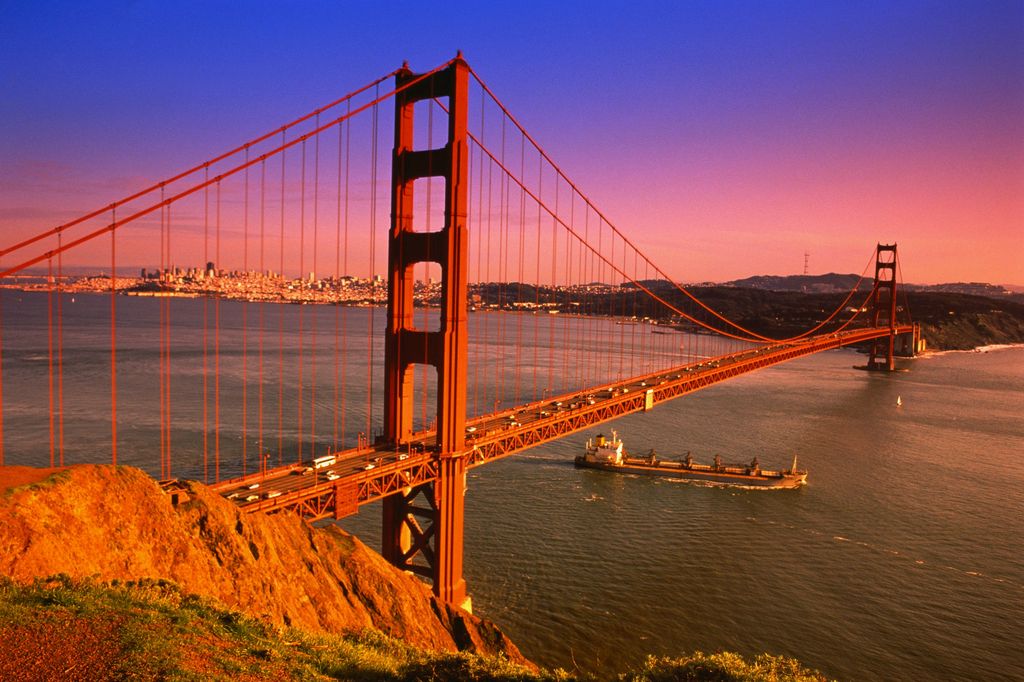

   30年代是美国修建大跨度悬索桥最兴盛的时期,1931年首先建成了跨度突破千米的乔治·华盛顿桥,主跨达1067米。1937年建成旧金山金门大桥,其主跨为1280米,曾保持世界最大桥距记录达27年之久。

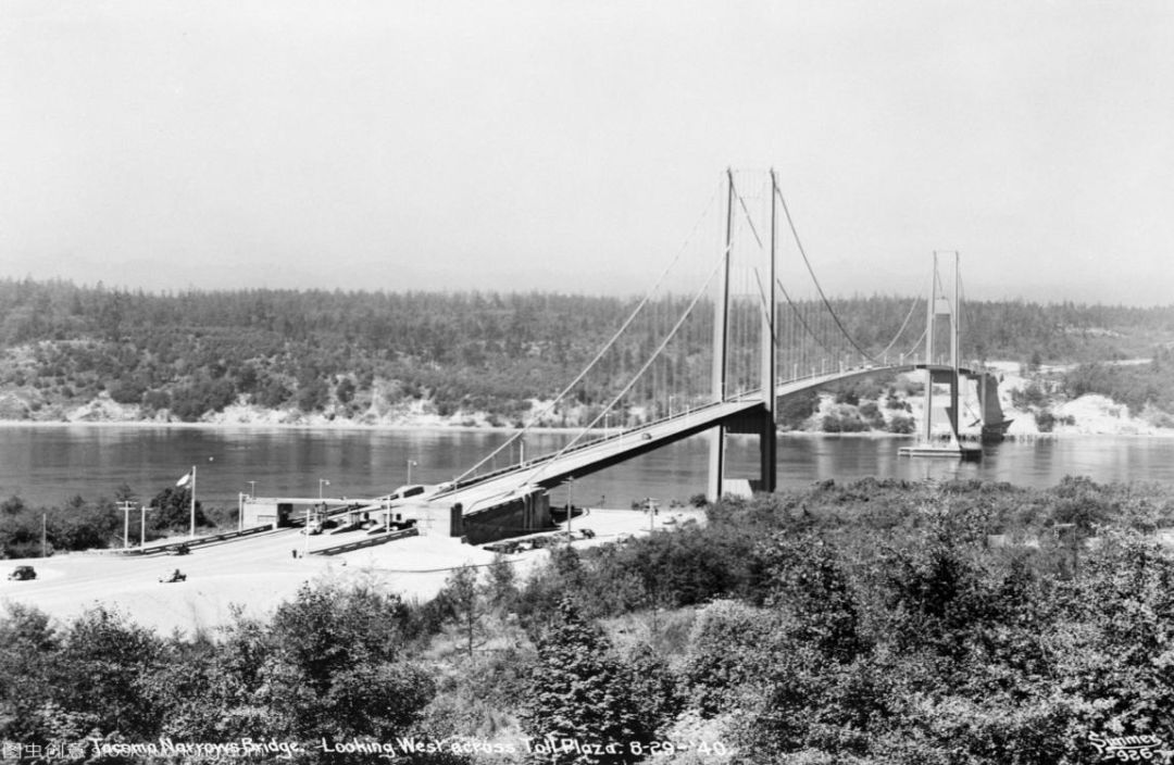

    进入40年代,美国建造悬索桥的步子放缓了,这是由塔科马老桥事故引起的。1950年按原跨度修建成塔科马新桥,加劲梁改为桁架式,梁的高跨比为1:85,宽跨比为1:47,抗风条件远优于老桥。

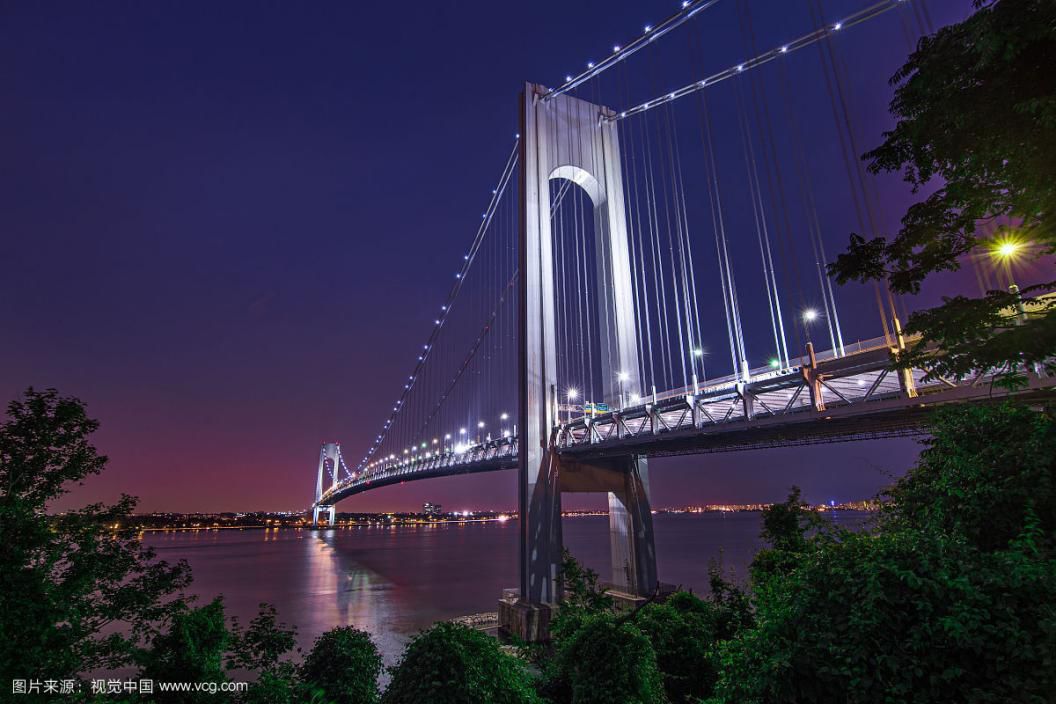

    进入60年代后,美国继续在1960年于纽约的圣·劳伦斯河上建成跨径组合为234+655+234米的航海路高架桥,1964年又于纽约海湾建成主跨超过金门18米的韦拉扎诺海峡桥,此桥保持世界纪录17年之久。
韦拉扎诺海峡桥

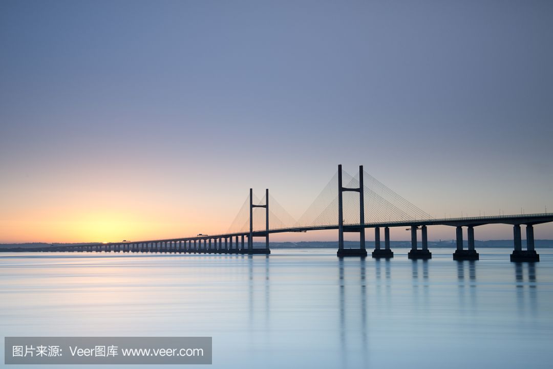

 而塞文桥的建成是悬索桥向前发展的一个突破,也是英国式悬索桥的开始。首先,此桥采用扁平柔细、截面具有良好抗风性能的全焊流线型钢箱梁来代替美国式悬索桥中的高、大桁架式加劲梁;其次是此桥采用斜吊索,目的是提高阻尼。扁平流线型箱梁的构思无疑是一种进步,至今已被广泛采用,但对斜吊索的看法目前还有争议,因为塞文桥的斜吊索在后来出现严的疲劳破坏。
塞文桥

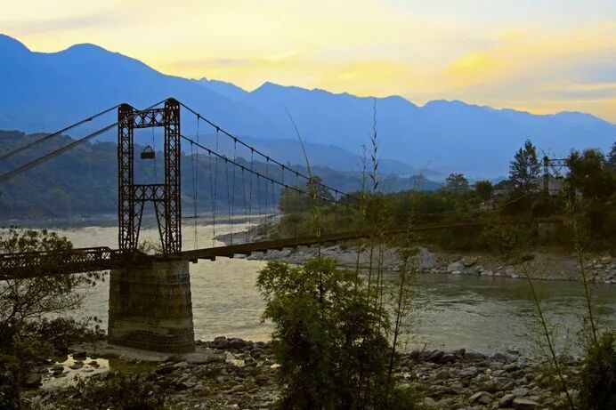

近代第一座公路悬索桥是湖南能滩桥,建于1938年,跨径为80米,宽4.5米,无加劲梁,两侧设风缆,可通行10t车。1938年还建成云南澜沧江老功果桥,跨径88.55米,宽4米,为钢索、石塔、木面柔式桥,可通行5t车,后因挠度过大,加设木加劲桁。1939年修建的怒江惠通桥,原为驮马桥可承载2t后将钢塔包混凝土加固,跨径87.23米,宽4.35米,可通行10t车。1940年为提高老功果桥等等运输能力,在其上游加建新功果桥,跨径为135米,宽5米,可通行10t汽车。1943年建成的有四川大渡河桥,桥跨长105米,宽4米,可通行10t单车;贵州北盘江桥,跨往原为36米,后改为48米,可通行15t车。1984年建成有怒江惠人桥,跨径140米,宽4米,可通行20t车。

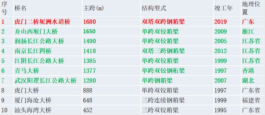

中国部分主跨400m以上悬索桥

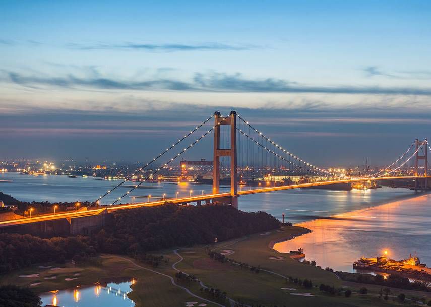

1997年建成888米的广东虎门大桥,是我国自主建造的第一座现代化六车道的高速公路钢箱梁悬索桥。

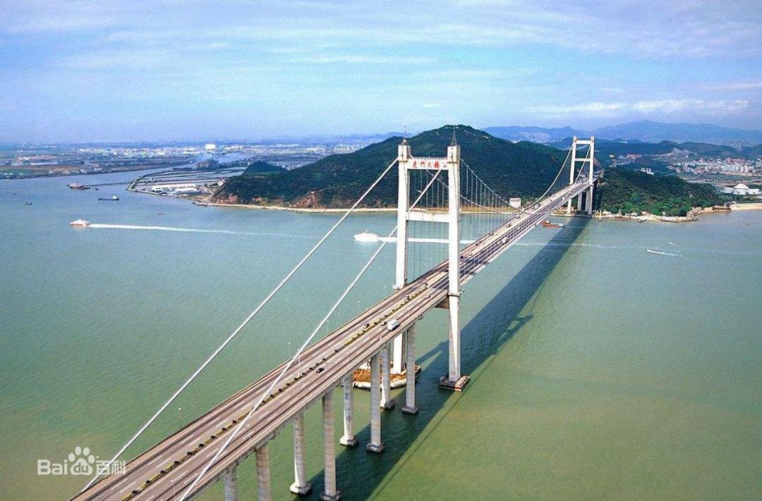

之后我国在1999年12月建成主桥跨径组合为230+648+230米的福建厦门海沧大桥,是国内首座三跨连续漂浮式悬索桥,位居同类桥型世界第二。
