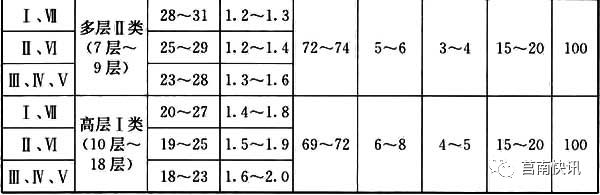

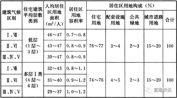

第4.0.1条 各级生活圈居住区用地应合理配置、适度开发,其控制指标应符合下列规定:
五分钟生活圈居住区用地控制指标应符合表4.0.1-3的规定。
4.0.1-3五分钟生活圈居住区用地控制指标
注:居住区用地容积率是生活圈内,住宅建筑及其配套设施地上建筑面积之和与居住区用地总面积的比值。

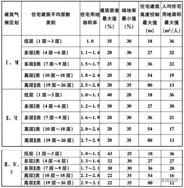

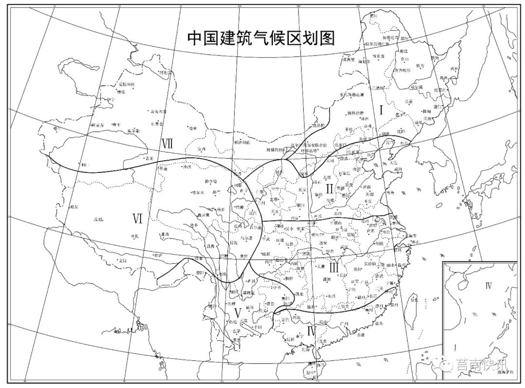

第4.0.2条 居住街坊用地与建筑控制指标应符合表4.0.2的规定。(该条款为强制性条文)
表4.0.2居住街坊用地与建筑控制指标
注:1 住宅用地容积率是居住街坊内,住宅建筑及其便民服务设施地上建筑面积之和与住宅用地总面积的比值;
      2 建筑密度是居住街坊内,住宅建筑及其便民服务设施建筑基底面积与该居住街坊用地面积的比率(%);
      3 绿地率是居住街坊内绿地面积之和与该居住街坊用地面积的比率(%)。

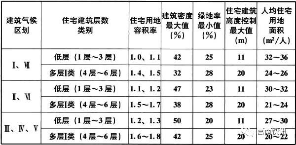

4.0.3 当住宅建筑采用低层或多层高密度布局形式时,居住街坊用地与建筑控制指标应符合表4.0.3的规定。(该条款为强制性条文)
表4.0.3 低层或多层高密度居住街坊用地与建筑控制指标
注:1住宅用地容积率是居住街坊内,住宅建筑及其便民服务设施地上建筑面积之和与住宅用地总面积的比值;
