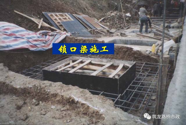

2. 锁口梁及挖孔护壁:
挖孔桩锁口梁可保护孔口防止变形,锁口梁上设防护栏,搭盖遮阳防雨蓬。

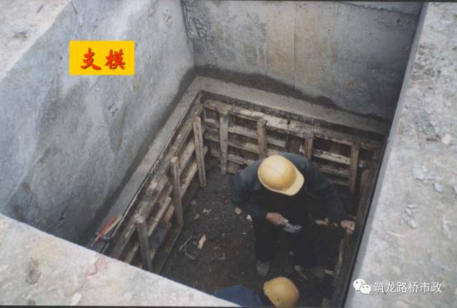

护壁混凝土强度C15-C25,厚度一般20cm,分段高度1-1.5m,配筋ф10-ф16,钢筋间距200-500mm,在桩孔开挖后要及时支模及浇注混凝土。由于护壁厚度较薄,一般采用细石混凝土,如要加快拆模进度,混凝土中要加早强剂。

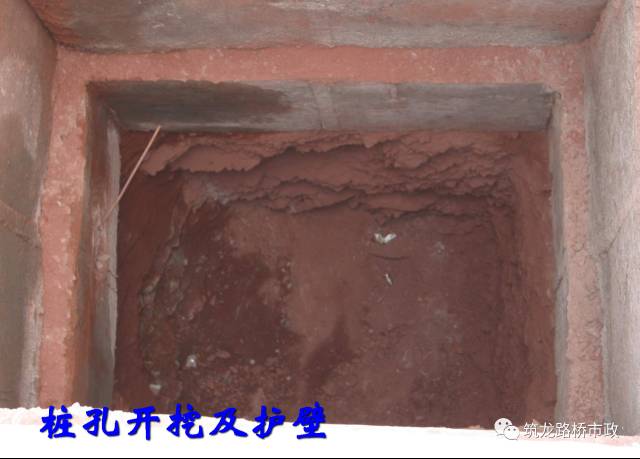

3. 桩孔开挖
桩孔采用人工开挖,提升架提土,提升架要设自动卡紧制动装置。
开挖过程中要随时观察记录岩土变化,绘制桩周壁地质素描图,要特别关注滑面埋深,如滑面埋深与设计确定的深度不一致时,要及时通知设计方,以便对桩深进行调整。
入岩嵌固段采用爆破开挖,一般采用松动爆破,对不同的岩石和开挖尺寸,要制定相应的爆破方案。
 遇到地下水,要及时进行排水,地下水不大时,可用提桶或泵直接排干。桩孔大量涌水导致施工困难时,应制定专门的疏排水方案,可用降水井疏干周边地下水。

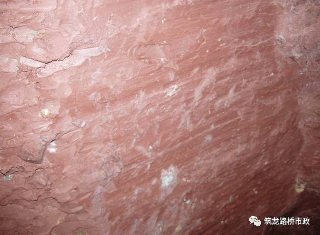

▲滑带
▲浅井中滑带
▲钻孔中滑带
▲平洞中滑面

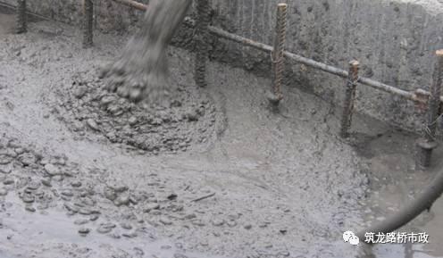

5. 混凝土浇注
抗滑桩截面大,混凝土浇注量也大,达数十方至数百方,原材料供应必须要有保障,要将一根桩的所有原材料进场备齐后才能开始浇注。
抗滑桩混凝土强度C30,塌落度4-6CM;混凝土配比要经现场取样试验室配比确定。
在混凝土浇注前要排干桩底的积水,如桩壁及桩底涌水量较大,排水较困难时,应先采取降水措施,浇注混凝土过程中出现涌水可能导致混凝土离析。

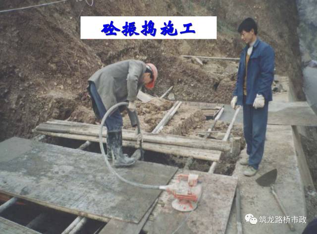

混凝土要用串筒浇注,串筒距浇注面的高度要不大于2m,每浇注0.5M要采用振捣棒进行振捣,注意钢筋密布处混凝土的充填,保证混凝土密实。
6.挖孔及护壁施工要点:
抗滑桩揭露的岩土层有滑体、滑带及滑床,地层复杂多变:滑体一般为土石混合体,上部土石比较高,下部土石比较低;滑带常为可、软塑状的粘性土,滑床多为基岩。在桩孔开挖前应仔细分析地质资料,对不同的桩段采用不同的施工方法。
挖孔工序十分重要,是控制抗滑桩施工的关键工序。在滑体中从上往下逐段用镐锹挖掘,坚硬土层用锤钎破碎。滑床基岩需要爆破时,应采用浅眼爆破法,严格控制炸药用量,并在炮眼附近加强支撑和保护,防止震塌孔壁。
无论是土层还是岩层,均采用先中部,后边部的顺序,逐段将桩孔修整至设计的尺寸。
护壁起防塌和防水两种作用,应保证一定的强度和密实性,不同深度不同岩土状态的孔壁有特定的围限压力,如软、可塑状的粘性土与硬塑状粘性土的围压力差别很大,除应满足设计的护壁厚度和强度外,还应根据实际的土性条件进行计算复核。在基岩中常采用较薄的护壁就能满足安全要求。

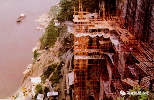

锚索、桩锚索
桩锚索:是锚索应用最多的一种结构,在抗滑桩较深,滑坡推力和桩承受的弯矩较大,采用悬臂桩难以达到要求时,锚拉抗滑桩是合理的选择。以抗滑桩桩头为紧固头,锚固段为滑坡的滑床,锚固段长度依锚拉力和岩石的粘结力计算确定,自由段为锚索穿越滑坡体段的长度。
▲链子崖锚索头
格构锚索:用于滑坡和不稳定库岸治理,格构作为锚头的紧固头,格构采用截面较大的钢筋混凝土梁,在锚头处格构截面可加大加厚。

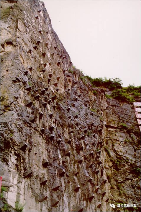

单锚结构:用于高边坡危岩体的治理,岩体一般为硬岩,自由段为危岩体段,锚固段为稳定基岩,锚头采用锚定板,为钢筋混凝土厚板,边长0.5-1.0m。
▲链子崖锚索头
锚索构造:锚索一般采用7φ5钢绞线,根据锚拉力确定锚索钢铰线根数,锚孔直径一般φ100~φ150,孔径取决于钢绞线根数及锚固段岩体性态,一般7根钢绞线孔径φ100,11根钢绞线孔径φ120,15根钢绞线孔径φ150。
自由段锚索可自由滑动,锚索包裹在PVC管中,管内注满防腐蚀油膏,锚固段锚索由定位环固定,定位环间距一般2M,扩张环和收缩环间隔布置。
▲锚索施工平台
锚索施工工序及平整场地:锚索施工包括平整场地、成孔、清孔、编索、下索、注浆、二次注浆、张拉锁定工序。
如施工场地坡度较小,可采取开挖回填平整锚索施工场地,要求场地钻机能就位操作,有下索场地及注浆方便容易。在场地坡度较大,如坡度超过25°时,则应搭建施工平台,一般用钢管搭建,高陡边坡可采用垂直脚手架,搭建的平台应稳定牢固,平台能方便施工。
▲锚索施工平台
▲锚索平台
▲链子崖锚索脚手架

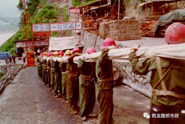

锚索制作与安装:锚索材料选用高强度、低松驰的预应力钢绞线,直径15.2mm,极限抗拉强度1860MPa,分有粘接和无粘接两种,自由段采用无粘接钢绞线,套有防腐蚀作用的波纹管。锚索编束前,钢绞线要保持顺直,排列均匀,除锈除油污,不能用有死弯、有机械损伤的钢绞线。锚固段架线环间隔1米设置,自由段每隔2米设置架线环,以保证钢绞线顺直。
▲锚索搬运
清孔及下索:如孔形完整,孔壁不坍塌,则可省去清孔程序。清孔采用风动清孔,直至排除孔内所有的渣土。在锚索较长时,锚索头应设导向装置,在入孔段应保持锚索平直,锚索入孔速率均匀,锚端应下至孔底。

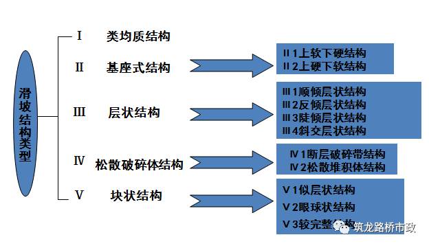

2.坡体结构与边坡破坏模式
总结易产生变形破坏的Ⅴ类 12种坡体结构
Ⅰ、类均质坡体结构
基本特征:粘性土、黄土状土、堆积土、堆填土等类均质土,侵蚀面或开挖面以上的较均质岩土体无前期不利
破坏模式:沿弧形面旋转滑动、坍塌
Ⅱ、基座式结构 —上软下硬坡体结构(Ⅱ1)
基本特征:上部为土层或软弱岩层,下伏硬岩,岩层近水平或反倾。
破坏模式:上部土层或软岩沿下伏硬岩滑动或坍塌
Ⅱ、基座式结构 —上硬下软坡体结构(Ⅱ2)
基本特征:上部为厚层或巨厚层硬岩,下伏一定厚度软弱岩层,岩层产状近水平。
破坏模式:硬岩崩塌、错落,软岩挤出性滑坡。
Ⅲ、层状结构—顺倾层状坡体结构(Ⅲ1)
基本特征:软硬相间、互层或间层状的砂泥岩或其它岩类,岩层倾向临空,岩层倾角一般在10~30°之间。
破坏模式:多层多级的顺层岩石滑坡。
Ⅲ、层状结构—反倾层状坡体结构 (Ⅲ2)
基本特征:软硬相间、互层或间层状的砂泥岩或其它岩类组成,岩层倾向坡内,岩层倾角一般在10~30°之间。
破坏模式:错落、切层滑坡或崩塌。
Ⅲ、层状结构—陡倾层状坡体结构 (Ⅲ3)
基本特征:软硬相间、互层或间层状的砂泥岩或其它岩类,岩层面倾向坡内或倾向临空,岩层倾角一般>40°。
破坏模式:倾倒、倾倒式崩塌、倾倒式滑坡、V形节理崩塌或顺层滑动崩塌。
▲青海隆务河峡谷中倾倒变形体
Ⅲ、层状结构—斜交层状坡体结构 (Ⅲ4)
基本特征:软硬相间,互层或间层砂泥岩或其它岩类,岩层走向与临空面走向夹角大于30°。
破坏模式:层面与节理面组合滑动,V形节理崩塌。
Ⅳ、松散破碎体结构 ——断层破碎带坡体结构(Ⅳ1)
基本特征:岩体破碎呈碎石土状,次级构造面(带)发育。
破坏模式:沿弧形面或构造面滑动、坍塌。
Ⅳ、松散破碎体结构 ——松散堆积体坡体结构(Ⅳ2)
基本特征:碎块石堆积或老滑坡堆积体。
破坏模式:崩塌、坍塌,沿接触面或老滑面滑动。
Ⅴ、块状结构——似层状坡体结构(Ⅴ1)
基本特征:花岗岩、玄武岩等块状岩体,有贯通性似层状节理面,倾向临空。
破坏模式:沿似层面滑动或崩塌。
Ⅴ2 、眼球状坡体结构
基本特征:受构造作用岩体中形成眼球状结构体。
破坏模式:错落、坍塌、滑动。
Ⅴ3、较完整坡体结构
基本特征:岩体完整,但发育倾向临空的小断层或节理面。
破坏模式:V形节理崩塌,沿小断层滑落等。
