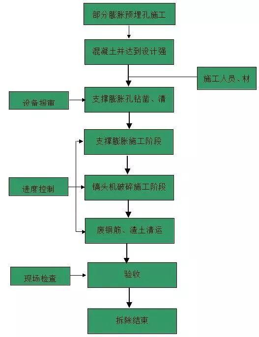

工艺流程及操作要点
5.1 工艺流程
5.2 操作要点

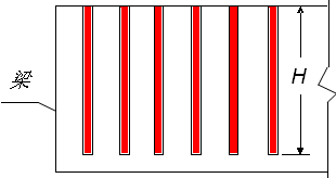

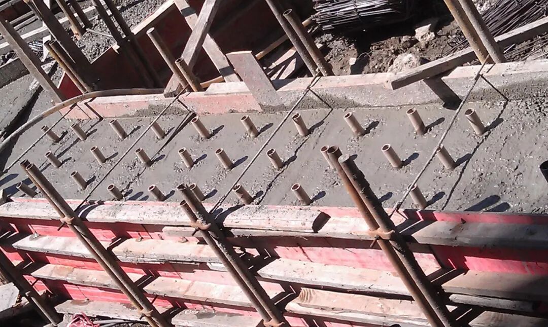

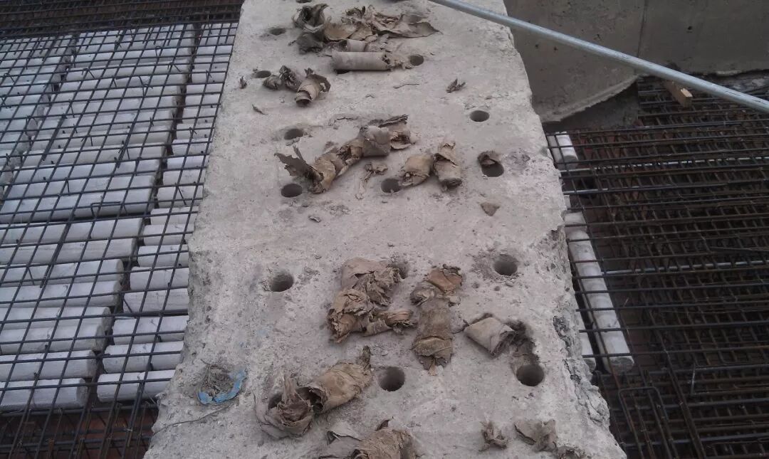

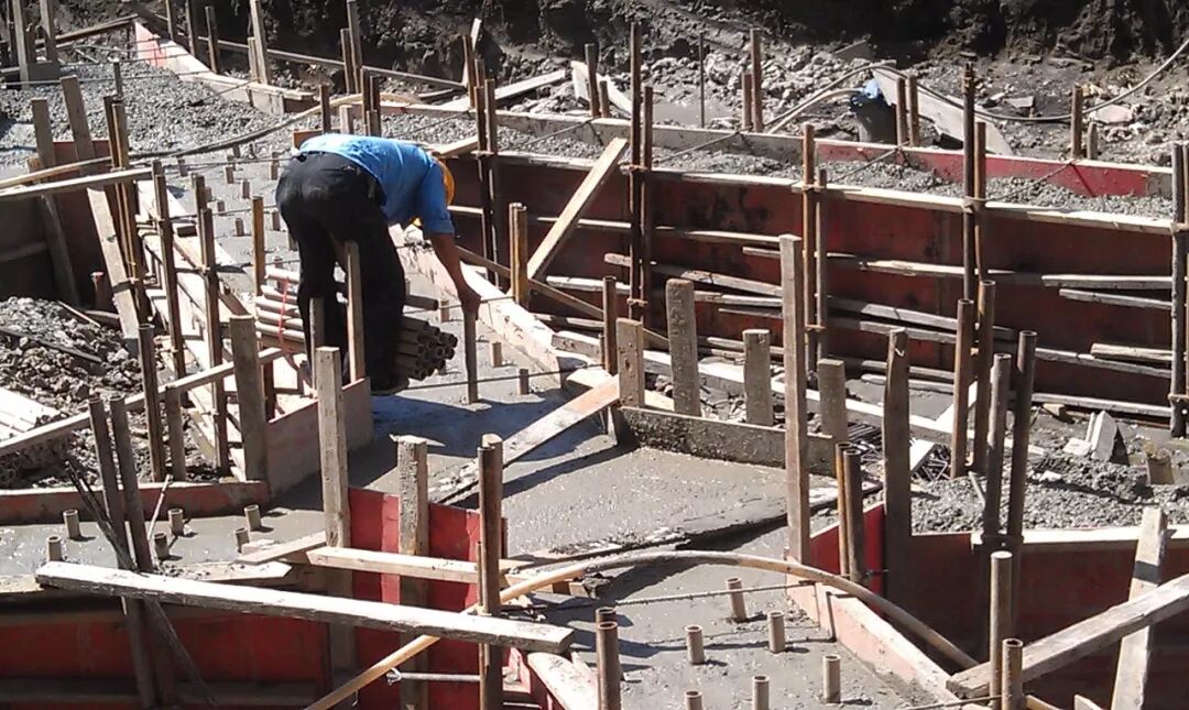

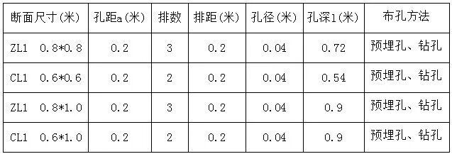

5.2.2.1布孔设计:为减少施工时钻孔量,在支撑浇捣时进行部分膨胀孔的预埋工作。其他膨胀孔采用现场钻凿方法进行。布孔设计如下:
 预留孔布置     表1
图2 人工布硬质纸孔
图3 布控排列图

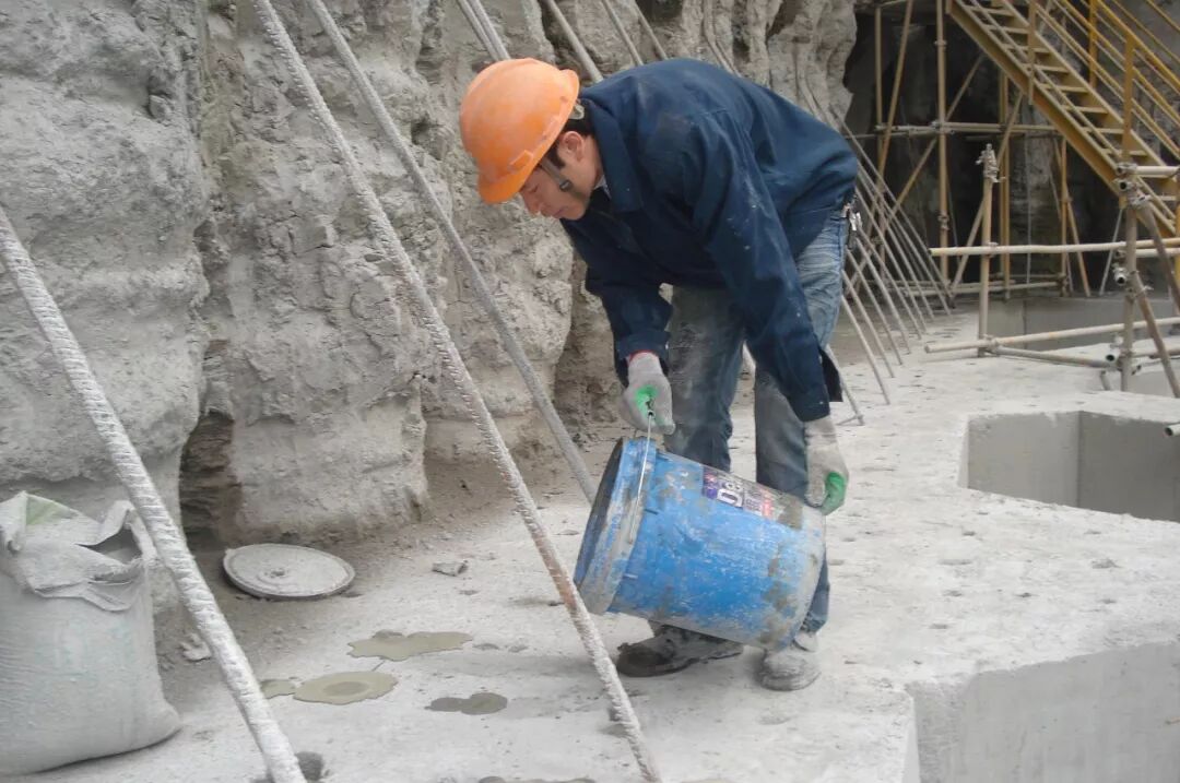

5.2.2.2爆破前清孔:由于成孔到爆破施工前间隔较长一段时间,爆破施工前膨胀孔中存有较多垃圾和灰尘需清理,以免影响爆破效果,我项目部采用先清理预埋成孔硬质纸,最后用气泵吹气清理干净。
图4 预埋纸清理
图5 吹气清空

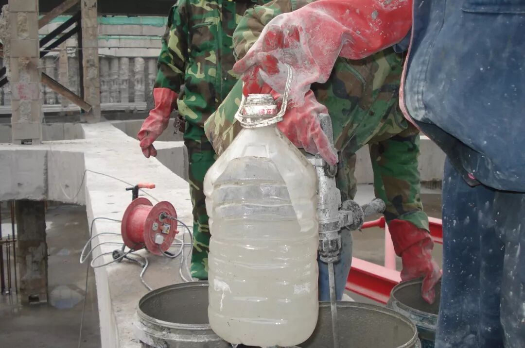

5.2.2.3静爆膨胀剂配料:先用水桶装好水,按照静爆膨胀剂按一定的水和药比例配好,充分搅拌成糊状。
图6 膨胀剂配制
5.2.2.4 装药:将搅拌好的糊状膨胀剂均匀慢慢的灌入钻好的孔中,灌满至密实,不用盖,不用塞口。
图7 灌入膨胀剂

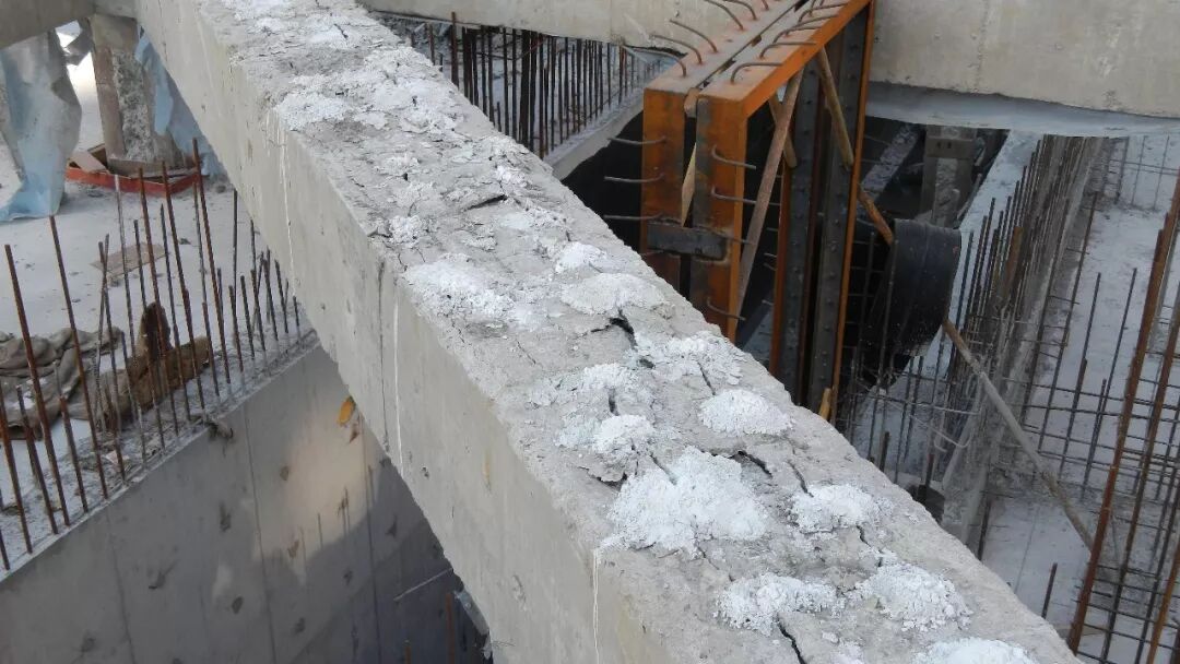

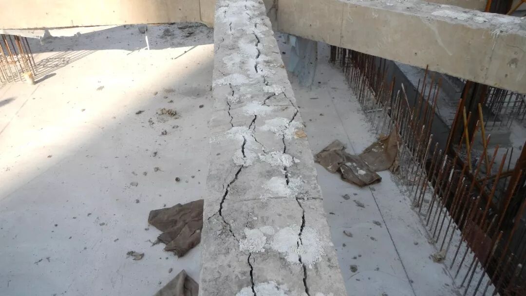

5.2.2.5 静爆过程:在灌入静爆膨胀剂12—24小时之后,混凝土构件产生裂缝。在拆除支撑梁的前一天,将膨胀剂灌入孔内,第2天当裂缝宽度达到2cm以上即可进行破碎破碎、清理作业。
图8 支撑产生膨胀
 图9 混凝土产生深裂缝

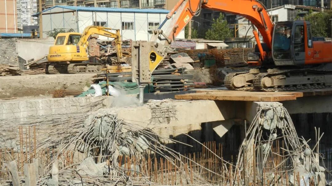

5.2.2.6 镐头机松动破碎施工:膨胀后的支撑梁,已经开裂松动,用镐头机将混凝土与钢筋充分脱离。
图10 镐头机破碎

5.3.1 膨胀孔深、孔径、孔距的确定: 孔深、孔径和孔距与破碎效果有直接关系,孔过深、孔径过大、孔距过小则加大钻孔工作量及药量,反则会影响破碎效果,且孔径越大越易发生冲孔现象。
(1)孔深的确定:经项目部与爆破剂厂家多次研究试验后确定孔深为破碎体高度的90%。
图11孔深为梁高的90%

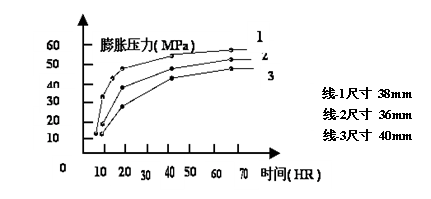

(2)孔径的确定:我项目部取1立方体钢筋混凝土做试验,钻孔深0.9m,单位用药量20kg分别选36、38、40mm的尺寸钻头进行钻孔,作出曲线图如下:
图12孔径对膨胀压力的影响
(3)孔距的确定:依据复旦爆破专业公司提供的咨询结果和结合工程实际情况(主要根据梁截面大小和混凝土强度)确定孔距为200mm。

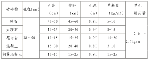

5.3.2 单孔药用量的确定:膨胀药剂的用量是直接关系到爆破效果的核心参数,药剂用量越大作用力越大,但爆破剂反应时间难以控制,且冲孔危险性较大。根据《静态爆破的设计与运用》中孔网参数及单耗量设计经验值可参见下表2
 孔网参数及单耗量经验数据表    表2

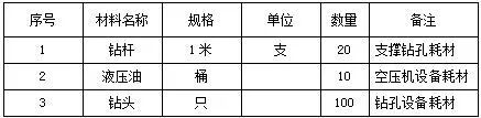

材料与机具
6.1 材料与机具
材料设备使用施工前必须认真规划好材料设备进场计划。拟投入材料机械设备如下所示:
6.2 材料投入计划

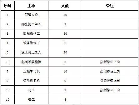

6.3 劳动力投入计划
