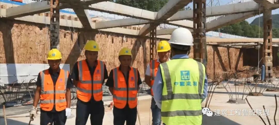

针对现场各个施工难点及技术节点,对施工人员进行演示交底,对防水细部做法进行优化,使用方案节点做法指导施工,确保方案实施可行性。

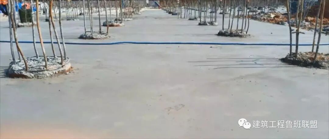

基层处理
基层表面不得有空鼓、开裂、起砂、脱皮等缺陷,确保混凝土表面平整光滑。

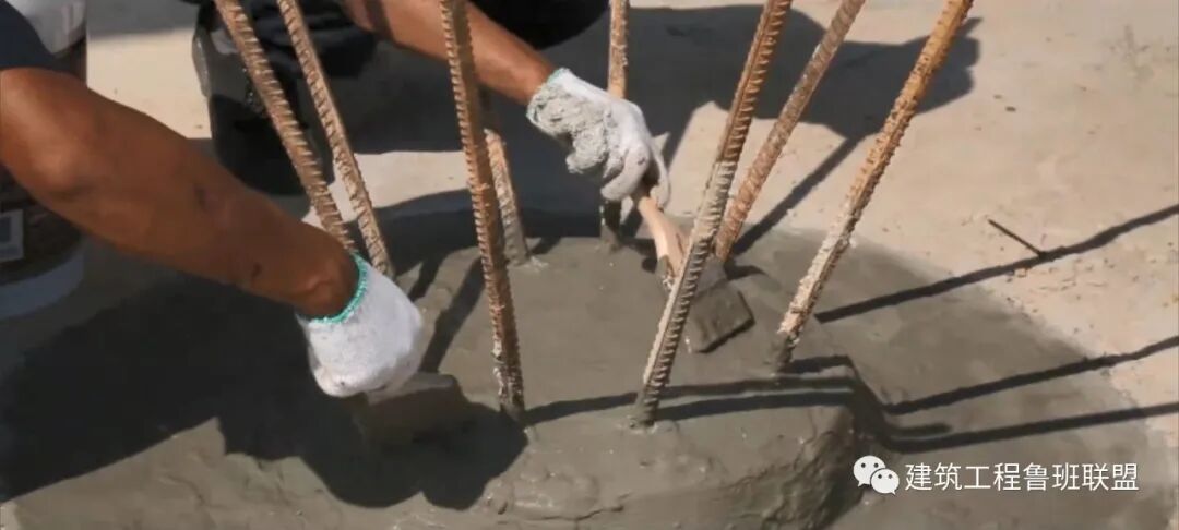

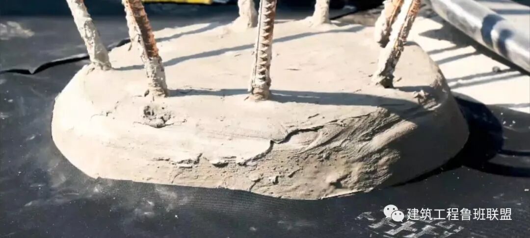

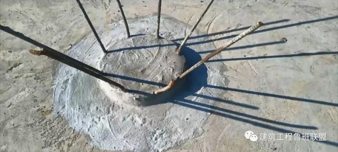

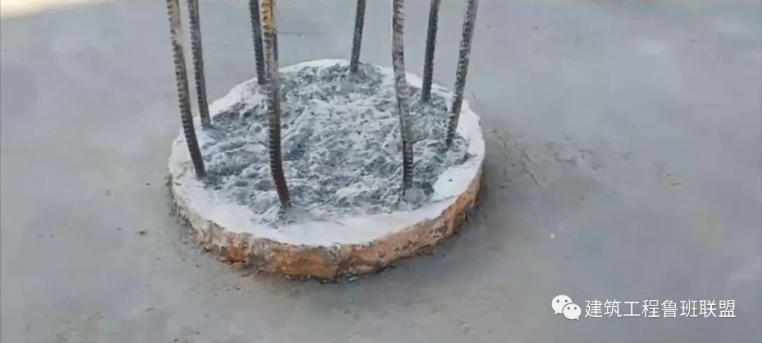

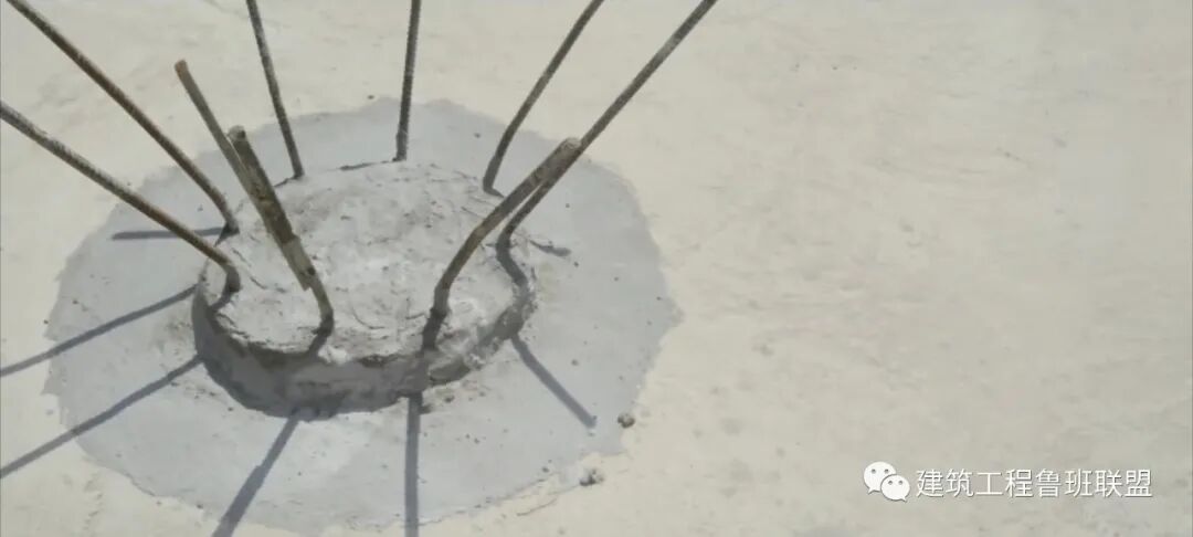

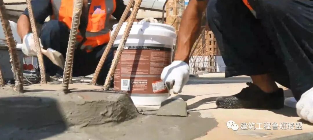

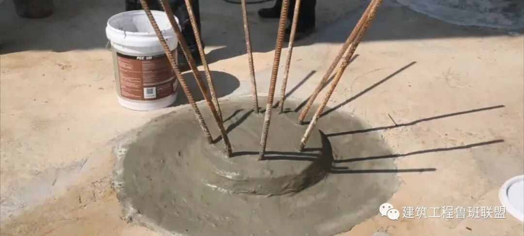

桩头处理
桩头要截至设计标高,清除混凝土表面灰尘和粉尘等,用清水冲洗干净,并用聚合物水泥砂浆找平。
桩头四周250㎜范围及桩心涂刷水泥基渗透结晶防水涂料一层,施工时应根据材料要求,使用泥刀抹刮或者使用硬毛刷子沾料涂刷,用力将材料均匀涂刷到潮湿的混凝土基面上。
4

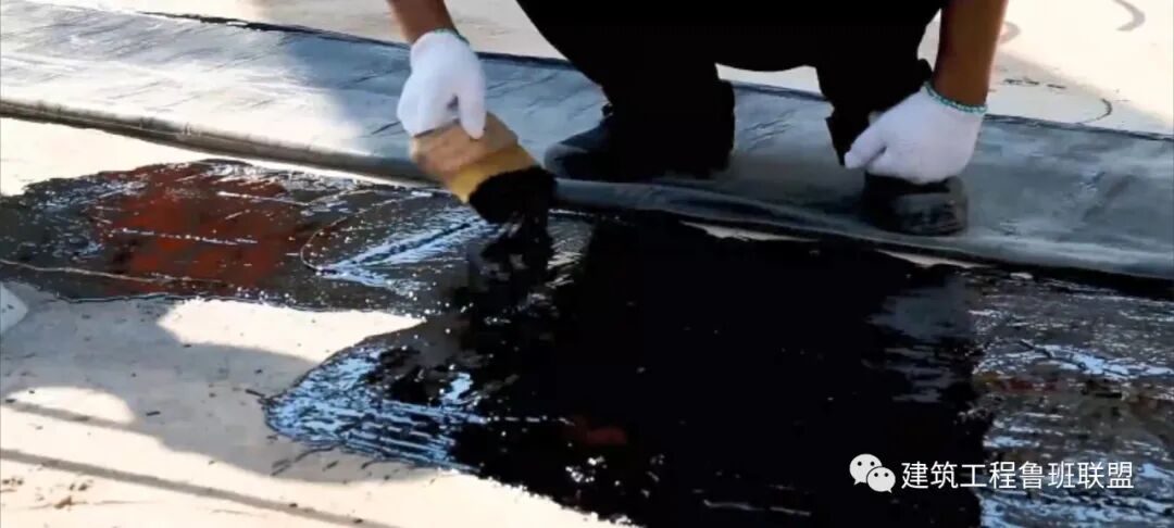

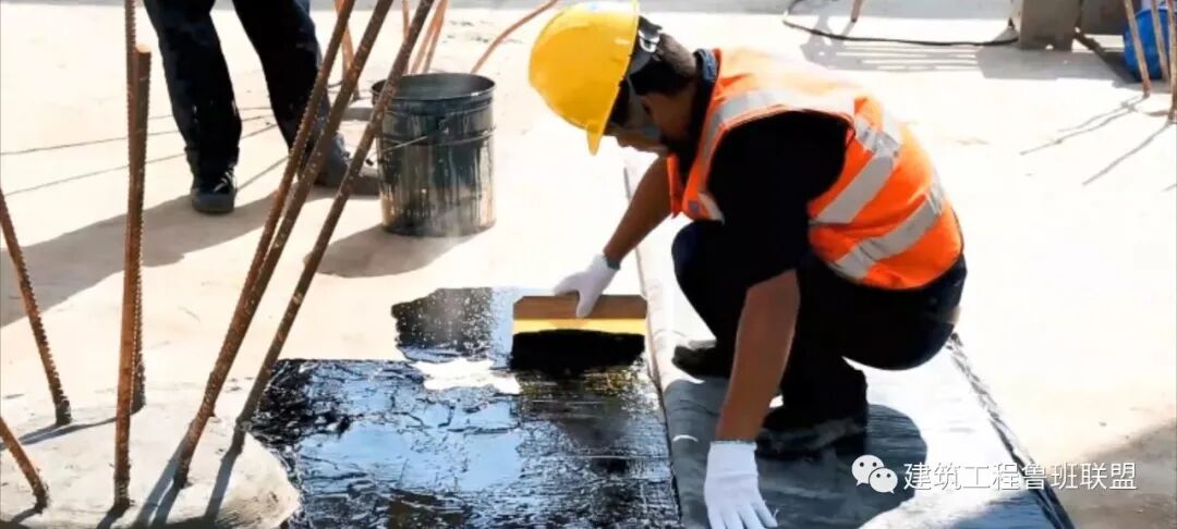

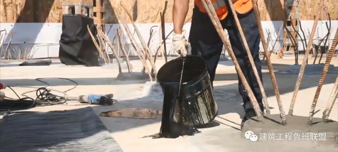

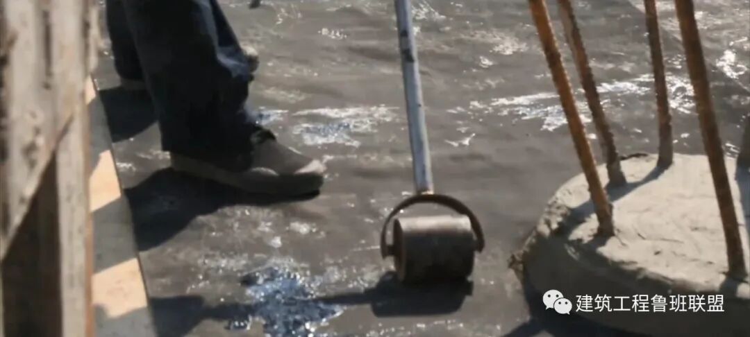

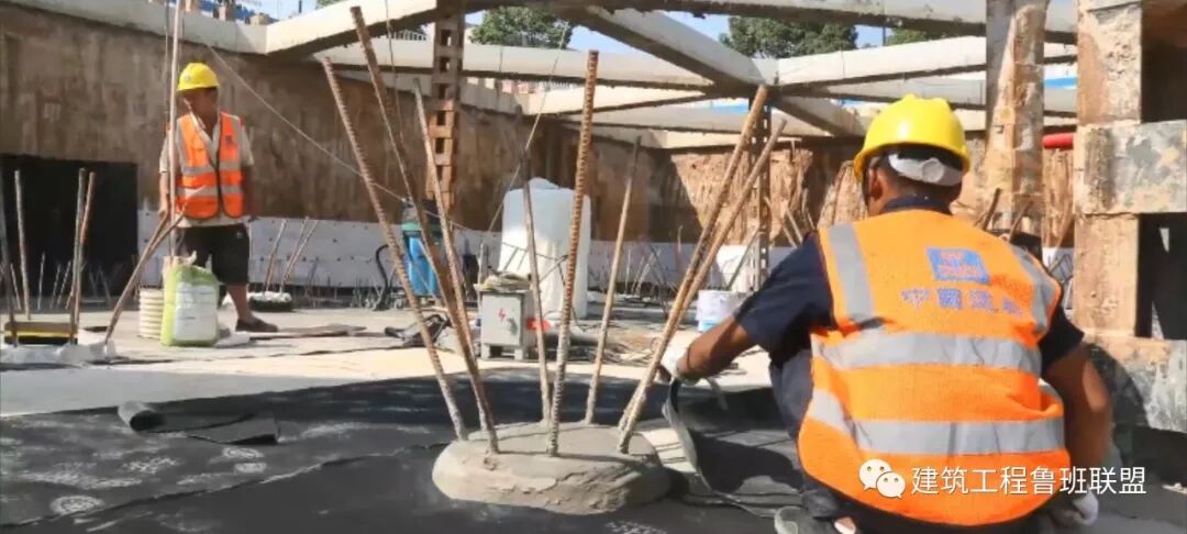

防水涂料施工
防水涂料基层表面应基本干燥,不应有气孔、凹凸不平及蜂窝麻面等缺陷。
防水涂料应分层涂刷或喷涂,涂层应均匀,不得漏刷漏涂,接茬宽度不应小于100㎜。

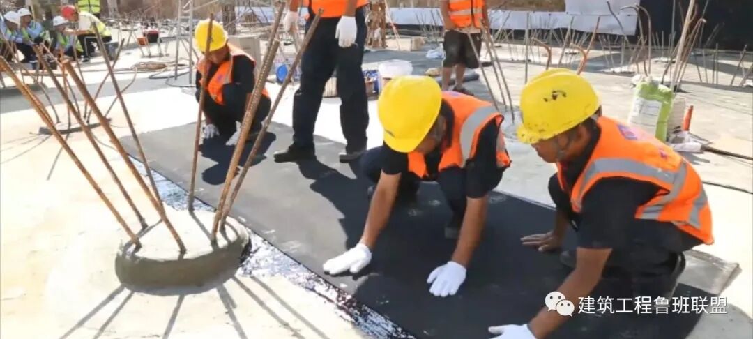

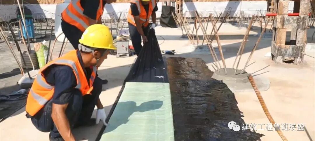

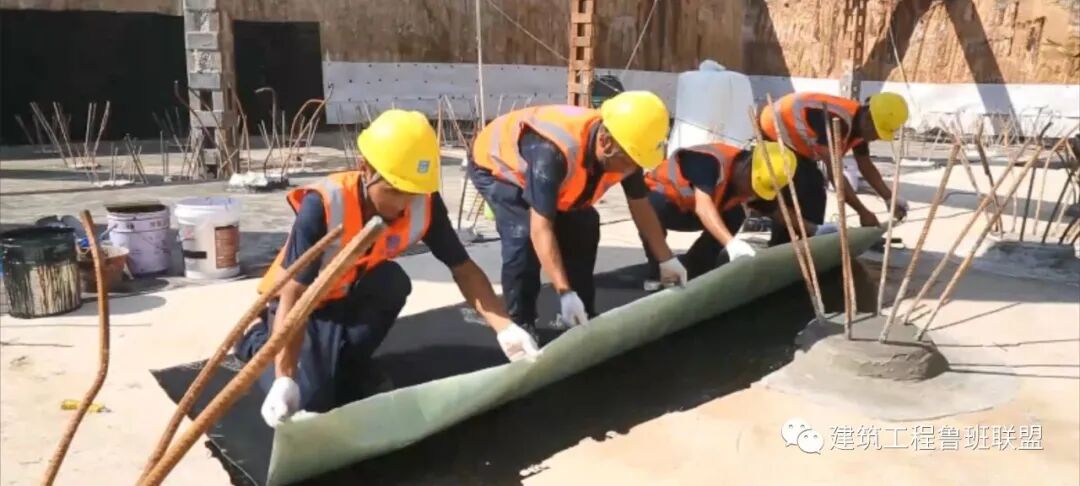

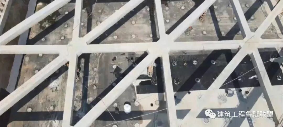

卷材施工
卷材总体铺贴顺序为先高跨后低跨,同等高度先远后近,同一立面从高向低开始铺贴。卷材应先试铺就位,按需要形状正确剪裁后方可开始实际粘铺,大面积铺贴卷材、大面积粘贴自粘卷材采用空铺法,在铺卷材时,应随时注意与基准线对齐,以免出现偏差难以纠正。

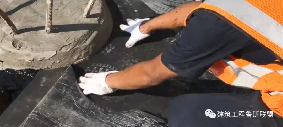

细部处理
转角处均应加铺附加层,附加层选择与大面同材质的卷材。
