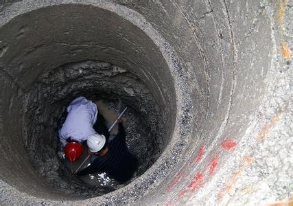

人工挖孔桩施工方便、不需要大型机械设备,造价节省。从而在公路、民用建筑中得到广泛应用。但挖孔桩井下作业条件差、环境恶劣、劳动强度大,安全和质量显得尤为重要。今天就和各位行业同仁探讨下人工挖孔桩施工中几个特殊问题处理。觉得有用记得点击右上角分享到朋友圈。

地下水是深基础施工中最常见的问题,它给人工挖孔桩施工带来许多困难。含水层中的水在开挖时破坏了其平衡状态,使周围的静态水充入桩孔内,从而影响了人工挖孔桩的正常施工,如果遇到动态水压土层施工,不仅开挖困难,连护壁混凝土也易被水压冲刷穿透,发生桩身质量问题。如遇到了细砂、粉砂土层,在压力水的作用下,也极易发生流砂和井漏现象。
             地下水量不大时
可选用潜水泵抽水,边抽水边开挖,成孔后及时浇筑相应段的混凝土护壁,然后继续下一段的施工。
             水量较大时
当用施工孔自身水泵抽水,也不易开挖时,应从施工顺序考虑,采取对周围桩孔同时抽水,以减少开挖孔内的涌水量,并采取交替循环施工的方法,组织安排合理,能达到很好的效果。

人工挖孔在开挖时,如遇细砂,粉砂层地质时,再加上地下水的作用,极易形成流砂,严重时会发生井漏,造成质量事故,因此要采取有效可靠的措施。
             流砂情况较轻时
有效的方法是缩短这一循环的开挖深度,将正常的1m左右一段,缩短为0.5m,以减少挖层孔壁的暴露时间,及时进行护壁混凝土灌注。当孔壁塌落,有泥砂流入而不能形成桩孔时,可用纺织袋土逐渐堆堵,形成桩孔的外壁,并控制保证内壁满足设计要求。
             流砂情况较严重时
常用的办法是下钢套筒,钢套筒与护壁用的钢膜板相似,以孔外径为直径,可分成4-6段圆弧,再加上适当的肋条,相互用螺栓或钢筋环扣连接,在开挖0.5m左右,即可分片将套筒装入,深入孔底不少于0.2m,插入上部混凝土护壁外侧不小于0.5m,装后即支模浇注护壁混凝土,若放入套筒后流砂仍上涌,可采取突出挖出后即用混凝土封闭孔底的方法,待混凝土凝结后,将孔心部位的混凝土清凿以形成桩孔。也可用此种方法,应用到已完成的混凝土护壁的最下段钻大,使孔位倾斜至下层护壁以外,打入浆管,压力浇注水泥浆,使下部土壤硬些,提高周围及底部土壤的不透水性,以解决流砂现象。
