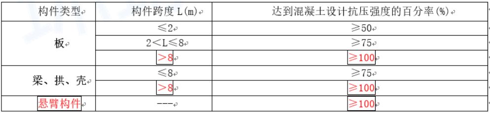

(六)模板及支架拆除
标准试件养护应符合国家现行有关标准的规定
