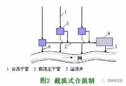

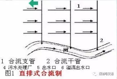

(1)合流制按污水最终排放方式分:直排式合流制(污水、雨水不经处理直接就近分散排放,在城市建设初期采用)、截流式合流制(在排放口建污水管渠,将污水引到污水处理厂处理货输送到下游排放)
注意:截流式合流制,在无降雨时,截流管只排放污水,有降雨时,截流管有污水和雨水,污水比例随降雨量增大而减小(雨水稀释了)
截流管排水能力不仅满足污水排放需求,还需考虑截流一定的初期雨水,截流倍数=节流的初期雨水量÷旱流污水量

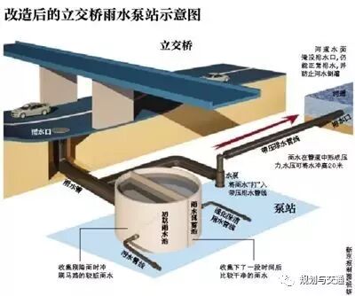

(2)雨水泵站
内部水系出口有控制闸,雨水泵站集中布置在控制闸附近
内部水系出口无控制闸,雨水泵站布置在雨水管渠出口附近,且尽量集中
立交桥下的雨水泵站一般布置在路面最低点附近

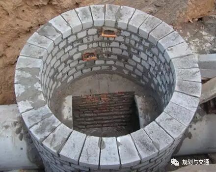

(4)检查井:管渠管径<500mm,检查井最大间距50米;管径>1500mm,检查井最大间距120米
检查井

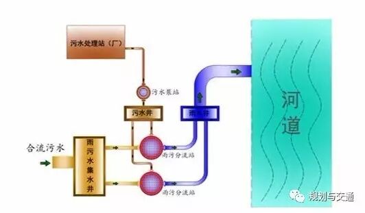

(5)溢流井:布置在混合污水排出位置
溢流井

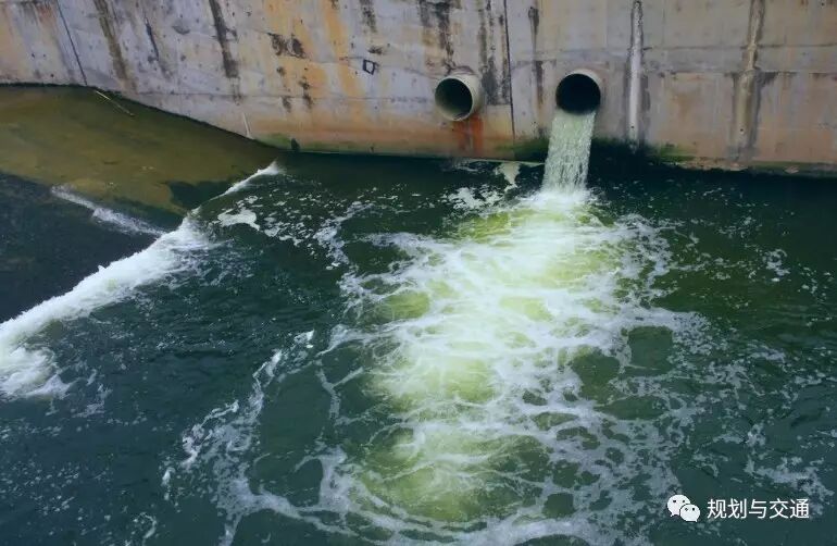

(6)排水出口:雨水系统最末端,包括淹没式和非淹没式两种形式
出水口

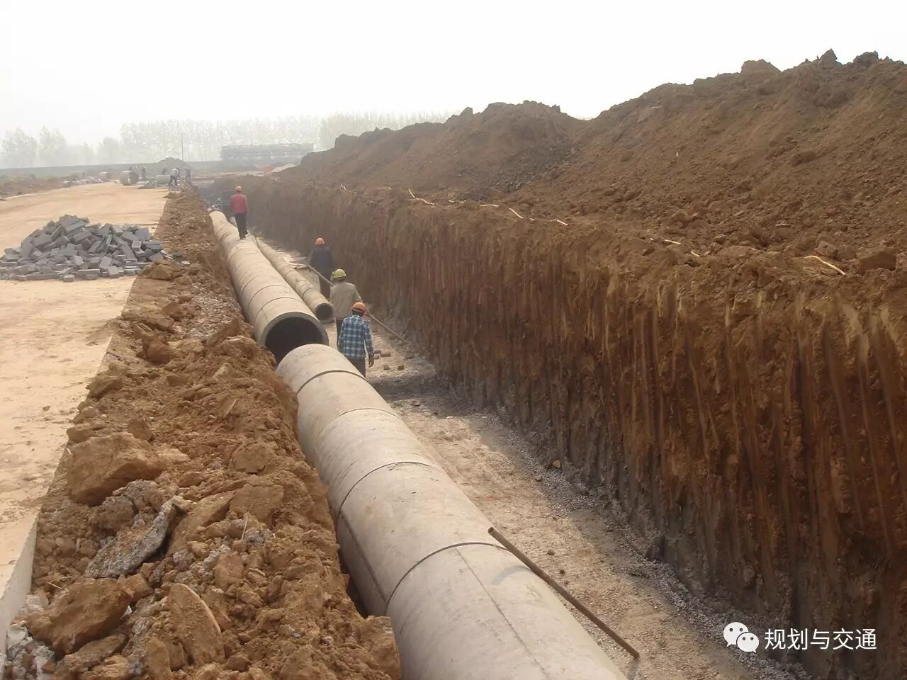

三种形式:管道、暗渠、明渠(不包括天然水系)
管道:为预制设施,施工方便,进度快,投资高,管径一般小于2000mm,适用于排水流量不大的路段
雨水管道

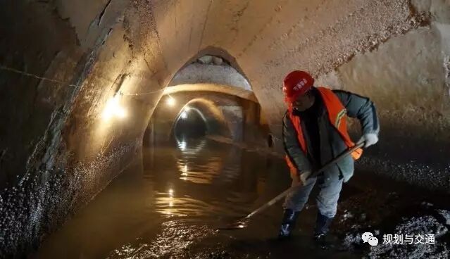

暗渠:现场建造,材料多样,投资小,施工不方便、进度慢,适用于当地最大管径管道不满足排水要求的情况
雨水暗渠

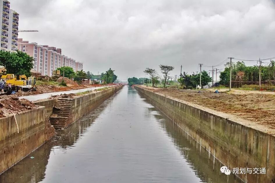

明渠:投资最低,但增加桥涵费用,容易淤积
明渠

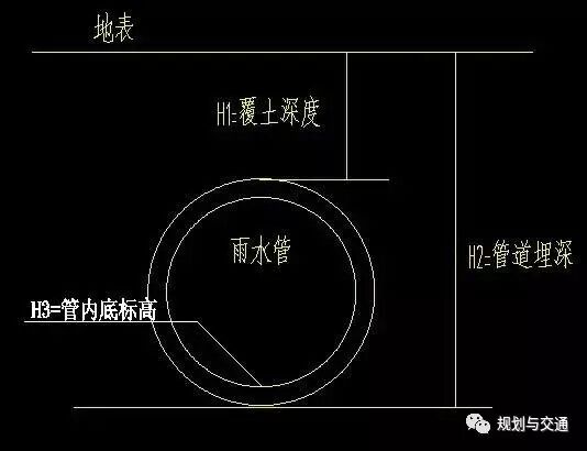

(6)埋深:为管渠内底至地面的深度,管渠外顶至地面的深度为覆土厚度
机动车道上,管渠覆土厚度≥0.7米
埋深与覆土厚度
