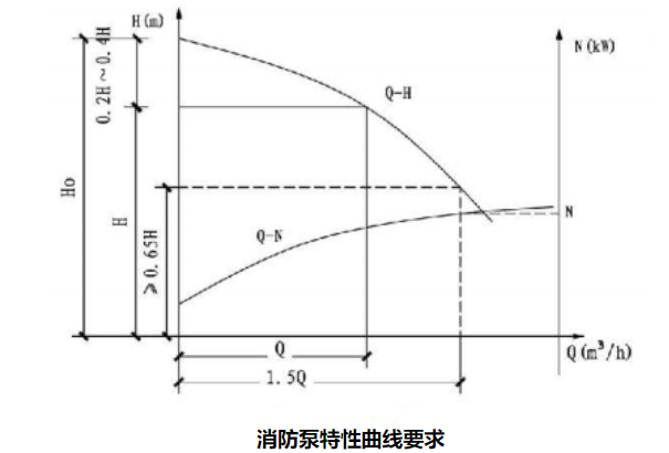

4. 流量扬程性能曲线应为无驼峰、无拐点的光滑曲线,零流量时的压力不应大于设计工作压力的140%,且宜大于设计工作压力的120%;
(这里两个数据需要记住:140%和120%,
即1.4倍和1.2倍,分别为水泵零流量时压力的上限和下限,140%是“不应”,120%是“不宜”)
5. 当出流量为设计流量的150%时,其出口压力不应低于设计工作压力的65%;
(这里的65%也是易考点,当流量达到设计流量的1.5倍时,水泵出口压力不能低于设计工作压力的0.65。保证水泵在超流量时还有足够的压力。)
6.泵轴的密封方式和材料应满足消防水泵在低流量时运转的要求。
(此处注意是“低流量”,因为流量越低,压力越大。
在最大压力时密封方式和材料能够满足要求,那其他压力时都能满足。)
