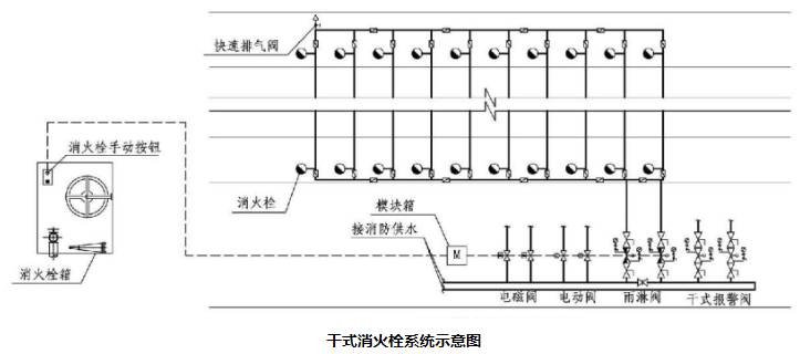

干式消火栓系统的充水时间不应大于5min,并应符合下列规定:
1. 在供水干管上宜设干式报警阀、雨淋阀或电磁阀、电动阀等快速启闭装置,当采用电动阀时开启时间不应超过30s;
2. 当采用雨淋阀、电磁阀和电动阀时,在消火栓箱处应设置直接开启快速启闭装置的手动按钮;
3. 在系统管道的最高处应设置快速排气阀。
(干式消火栓系统因为其内充满有压空气,打开消火栓后先要排气,然后才能出水,为防止因排气时间过长而影响灭火,故限制充水时间不大于5min。这里注意跟自喷干式系统充水时间作区分)
