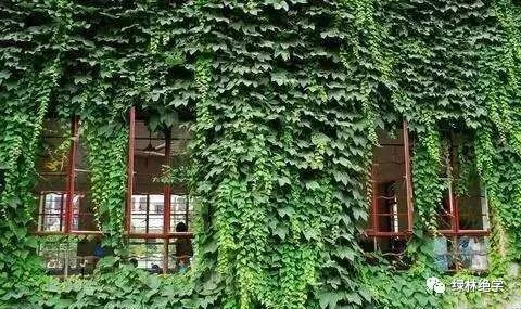

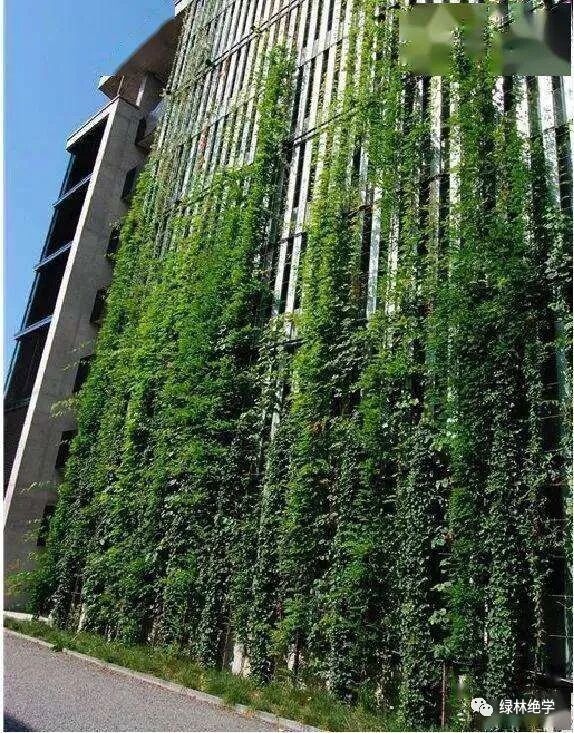

攀爬式(含牵引、框网架)
利用植物攀附的自然属性来使其自然生长并形成攀附状态,再加上人工干预使其更顺利地达到想要的效果,包括植物自然从下往上的自然攀爬,自上而下的垂吊,墙面上设置各种基槽,以及在墙面前设置牵引装置四种方式。
攀爬牵引式包含了自然攀爬式,即利用攀附类藤本植物茎上长出的吸盘和不定根,攀援附着于粗糙建筑物表层;当墙面不利于吸附性藤本植物攀爬时,则可运用辅助攀爬式种植技术,使卷须类、缠绕类或钩刺类的攀援植物借助设置好的网线状的支撑物达到攀爬类植物的攀爬生长,形成良好的垂直绿化景观。
应根据墙面或构筑物的高度来选择攀缘植物。
高度在2m以上,可种植:爬蔓月季、扶芳藤、铁线莲、常春藤、牵牛、茑萝、菜豆、猕猴桃等。
高度在5m左右,可种植:葡萄、杠柳、葫芦、紫藤、丝瓜、瓜篓、金银花、木香等。
高度在5m以上,可种植:中国地锦、美国地锦、美国凌霄、山葡萄等。
应尽量采用地栽形式。种植带宽度50-100cm,土层厚50cm,根系距墙15cm,株距50-100cm为宜。

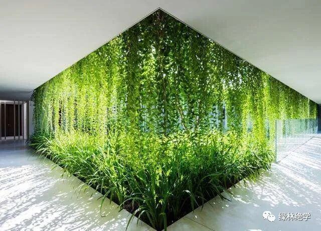

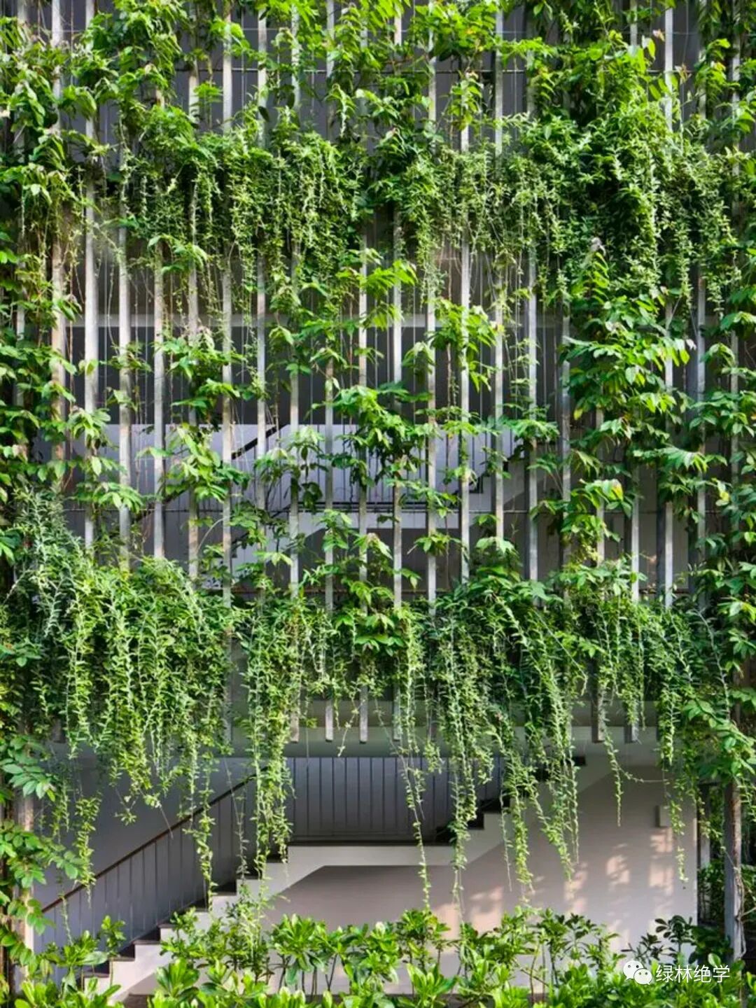

垂吊式
将植物种植于空中的种植槽,使其悬挂而下。植物犹如墙面垂帘,景观动感很强,不妨碍墙面的质地与装修效果的展示。
适宜河岸、挡土墙、立交桥等室外垂直立面使用,造价低,管理成本低。

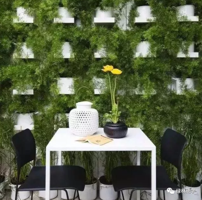

骨架+花盆式
通常先紧贴墙面或离开墙面5-10cm搭建平行于墙面的骨架,辅以滴灌或喷灌系统,再将事先绿化好的花盆嵌入骨架空格中。
优点:对地面或山崖植物均可选用,自动浇灌,更换植物方便,适合临时植物花卉背景。
缺点:墙外骨架厚度大于20cm,骨架在墙面固定点易产生漏水隐患,骨架锈蚀影响使用寿命,滴灌容易被堵失灵。

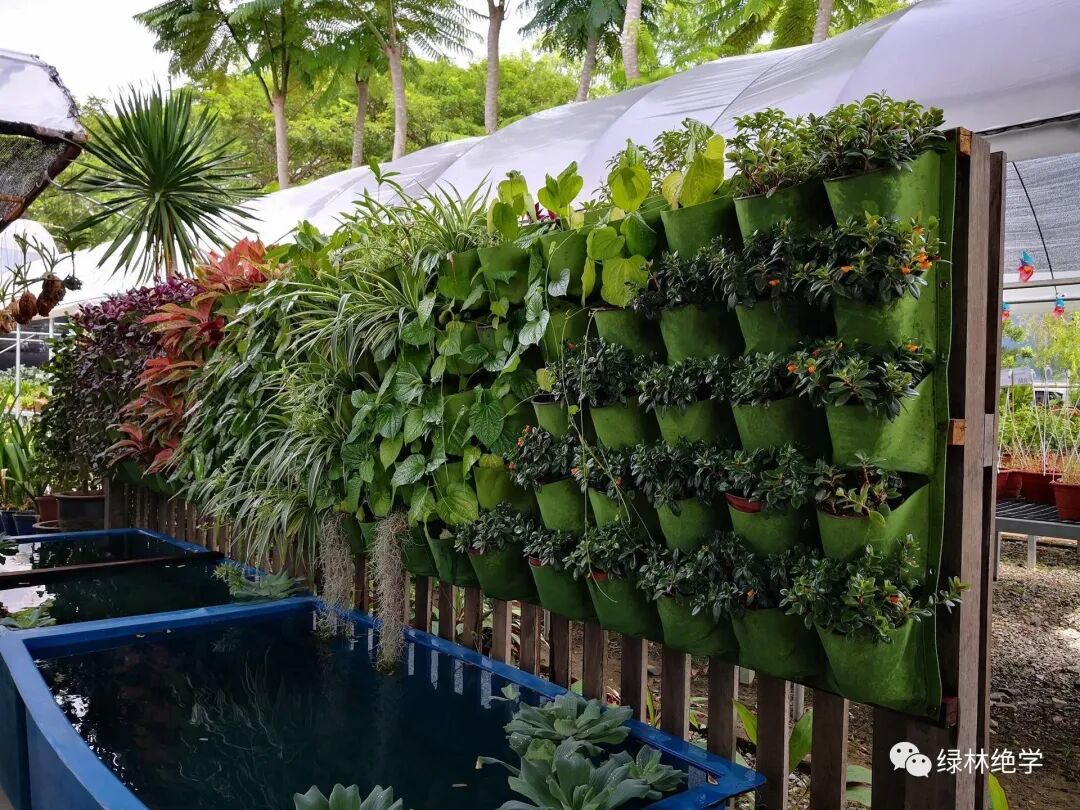

布袋式
即在铺贴式墙面绿化系统基础上发展起来的一种工艺系统。布袋式垂直绿化技术是在做好防水处理的墙面上,直接铺设软性植物生长载体的垂直绿化方法。这些载体一般由一些不降解、稳固性好、耐腐蚀性强、耐微生物分解、抗紫外线、利于植物生长的聚丙烯材料及其它高分子材料复合压制而成,比如毛毡、椰丝纤维、无纺布等,然后被缝成不渗水和不漏土的布袋,袋子里面装满绿化植物生长所需的土壤和养分,实现布袋形式的垂直绿化。其水肥管理采用渗灌方式,水分沿载体往下渗流,达到节约人力,省时省工的作用。

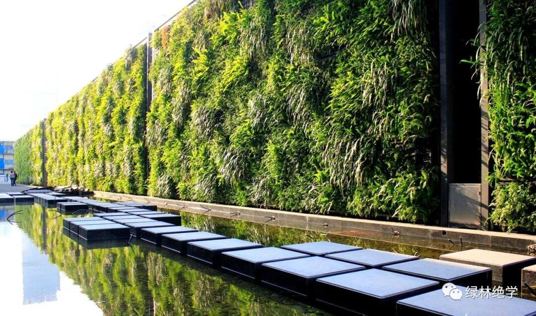

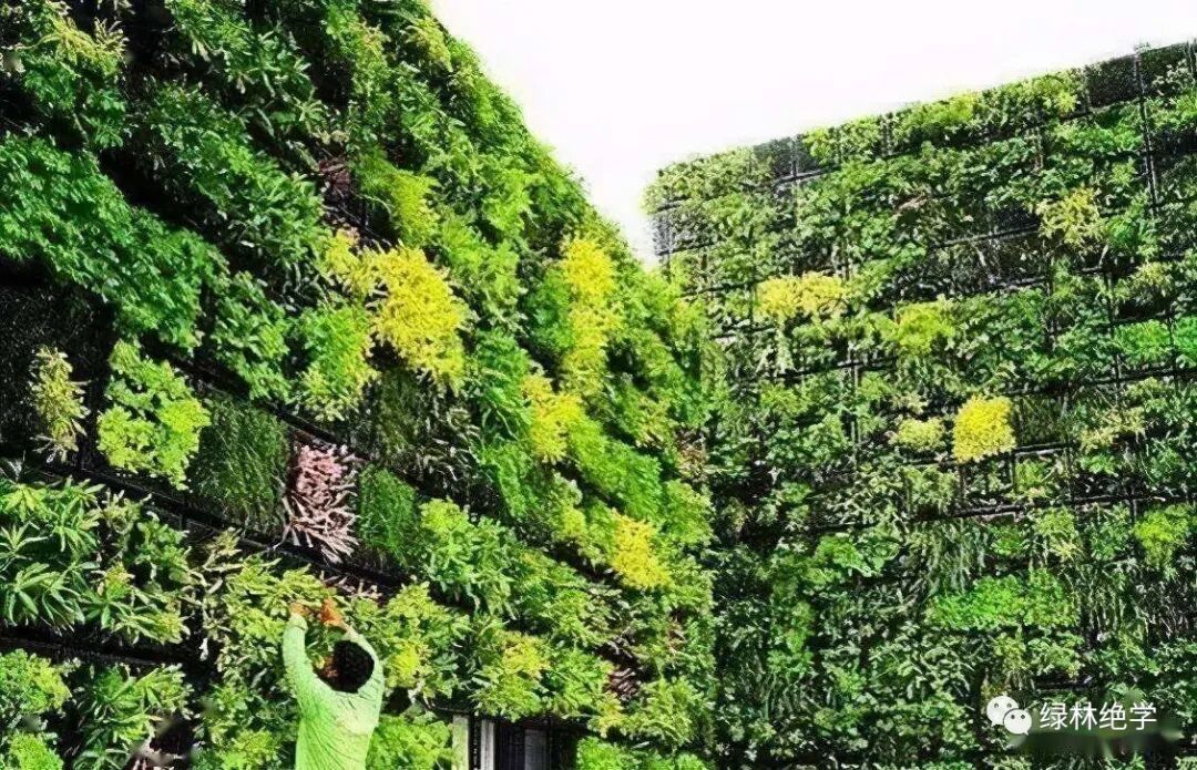

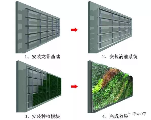

模块式
模块种植槽式是将植物种植槽按照一定的尺度打造多种种植模块,再将模块以一定的组合方式放置于建筑的墙壁外侧,形成垂直绿化的形式。模块种植槽式的构建方法是先沿着墙体搭建钢骨架作为植物生长的支撑体系,安装种植槽并添加基质作为植物生长的基础,再搭配自动控制滴灌系统,对垂直绿化的植物实现人工控制。该垂直绿化系统采用模块式单元化管理,各单位之间靠构件连接,该技术中的种植槽包括灌溉系统、结构体与种植单元三大模块,灌溉系统负责为植物提供日常所需的营养与水分;结构体是固定模块,具有支撑种植单元和连接建筑墙面的作用,材质为耐腐蚀、强度高的不锈钢铁框架,以保证种植单元安全性和稳固性;种植单元的构成包括植物、生长基质以及种植基盘,是独立的个体,便于随时进行替换、拆解与维护。
此类种植方式,可根据建筑物形状加以灵活调整,按季节选取不同的植物相互协调搭配,达到全天候的景观效果。目前种植单元的基盘从原始的容器骨架式与卡盆式,发展到介质式模块,其介质具有更强的保水性,并摆脱了容器的束缚。

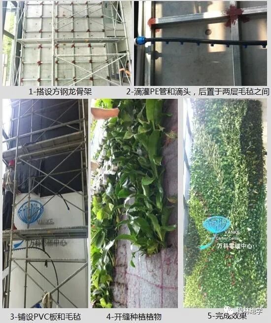

布毡开口式
布毡系统是由法国人为垂直花园设计,它是种植在布毡之中并连接到墙上的一种垂直绿化方式,运用滴灌技术用于保持布毡的湿润状态,以保证植物生长。一般是在离墙一定距离或在墙上设置钢结构框架,作为结构层,将一定厚度的PVC板置于钢结构框架外,用于防水以及加固,将2层厚度约3mm的无纺布铺设在结构层外,并做好充分的固定,割开表层布毡,豁口的大小为5~10mm,植物的根被放置在开口中,2层布毡被用作植物根系生长和附着的空间6-1。在日常管理中,在结构层中提供的机械泵和喷洒设备为植物提供营养和水分。
布毡开口式垂直绿化技术的开放式结构有利于植物根系的生长,可与建筑物相融合形成更为美观的视觉景观效果;同时,所依附墙面的总负荷低,占用空间少,一定程度上解决了垂直绿化的墙面负荷、抗风防冻和养料供给等问题。

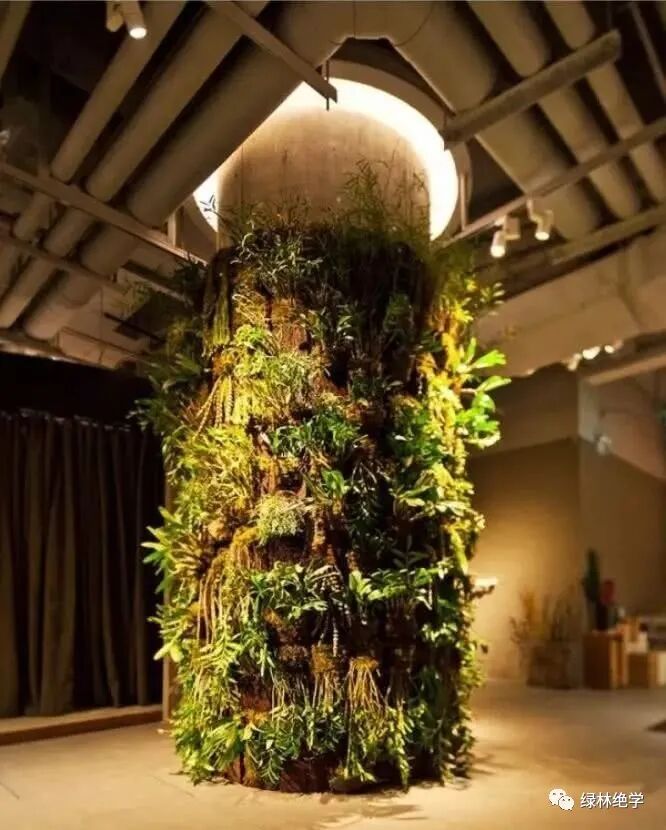

无容器捆绑式
无容器捆绑式是利用椰糠、木屑等为主要的材料,将其通过一定的技术使之粘合形成团块基质,植物种植在团块中,摆脱容器限制。将种有植物的基质团块粘附在木板或其他承载物上,以透明细丝线紧密缠绕、捆绑以最终固定。最后将木板悬挂于铁丝网形成的支撑结构上。这种形式的垂直绿化规模一般比较小,多用于小面积的绿化及景观营造。多设置于室内墙面或其他的垂直空间内。此类种植形式采用的植物多以蕨类、竹芋类、粗肋草类为主,辅以部分附生兰类植物。
太古汇方所内无容器捆绑式造景
